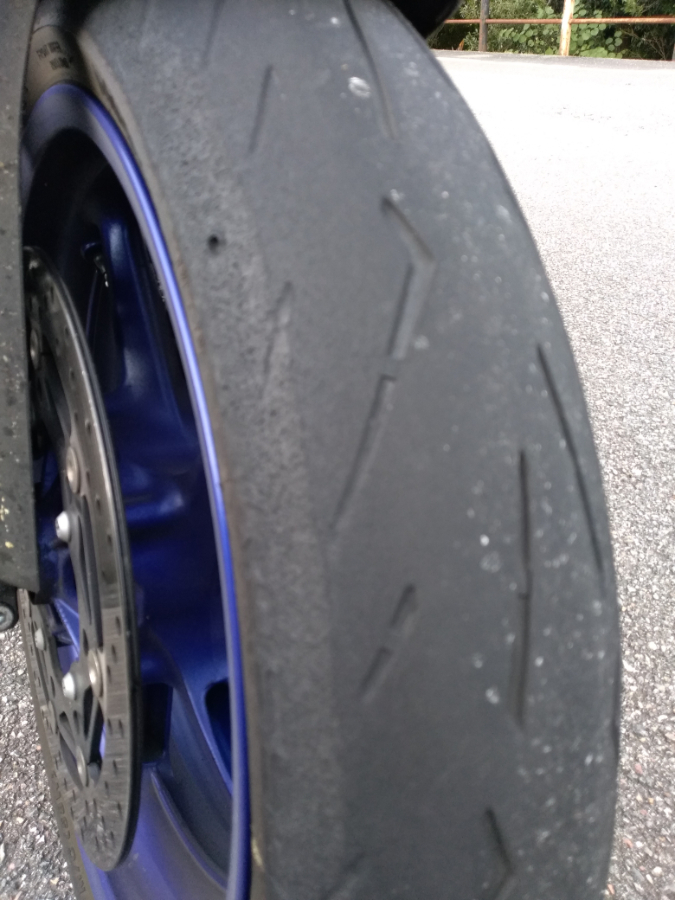

Le S20 di serie  hanno subito parecchio e poco dopo ho dovuto montare le Rossocorsa2...che sono davvero ottime.
Posteriore:
Anteriore:

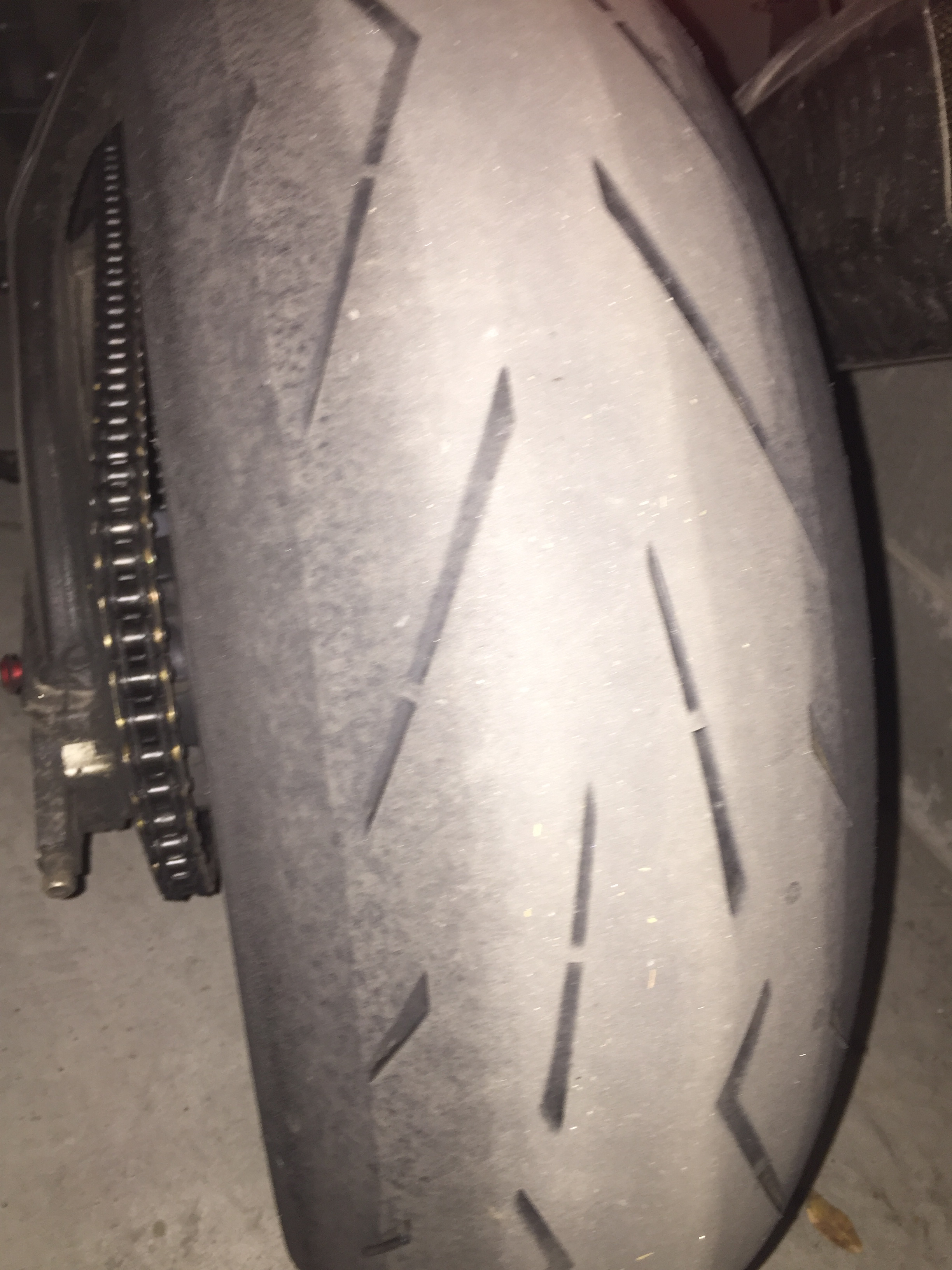

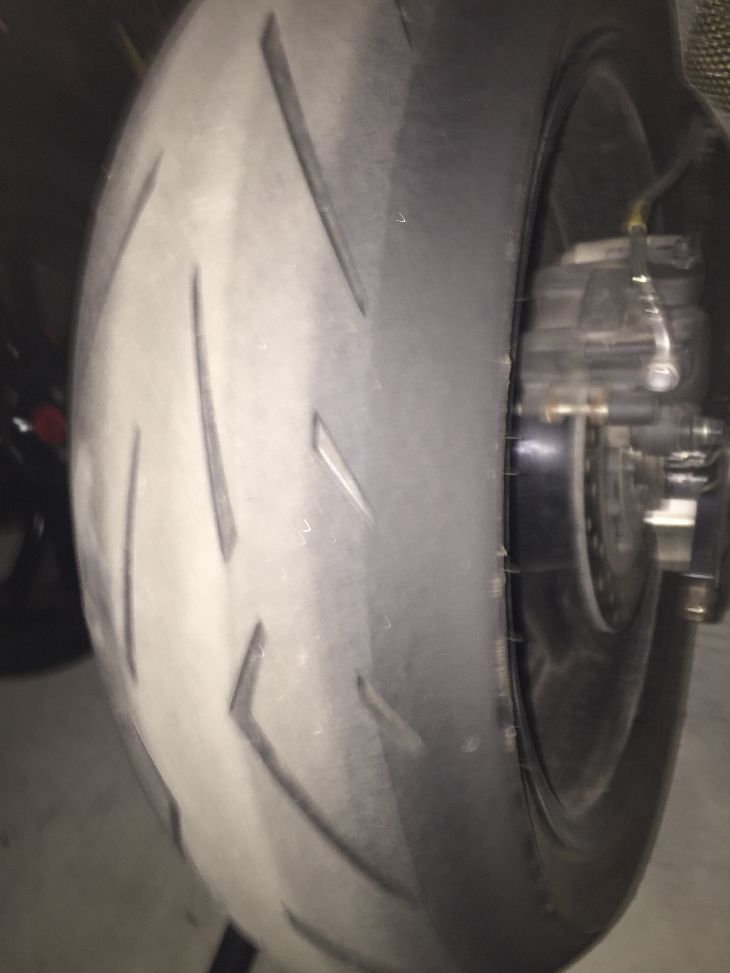

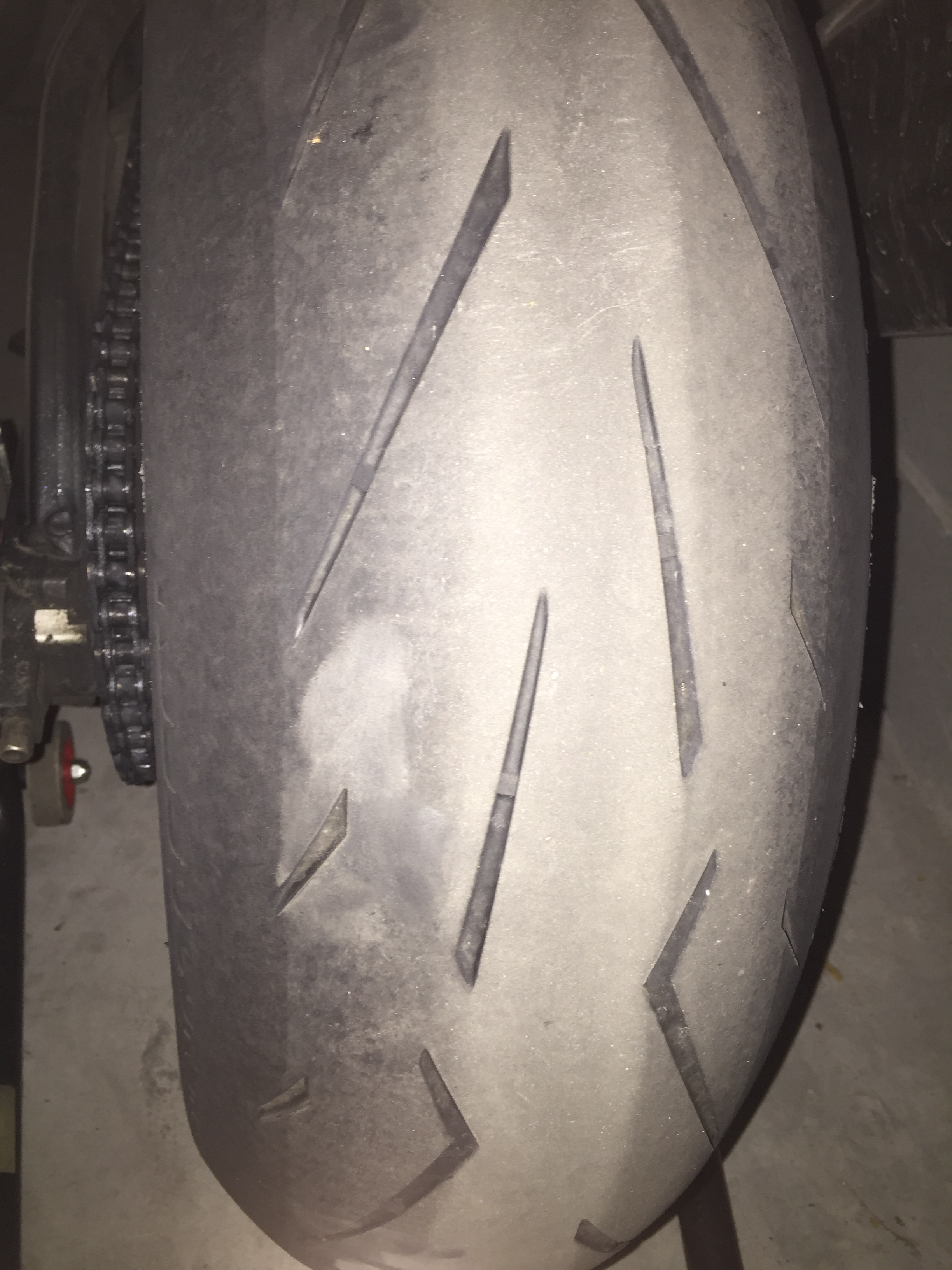

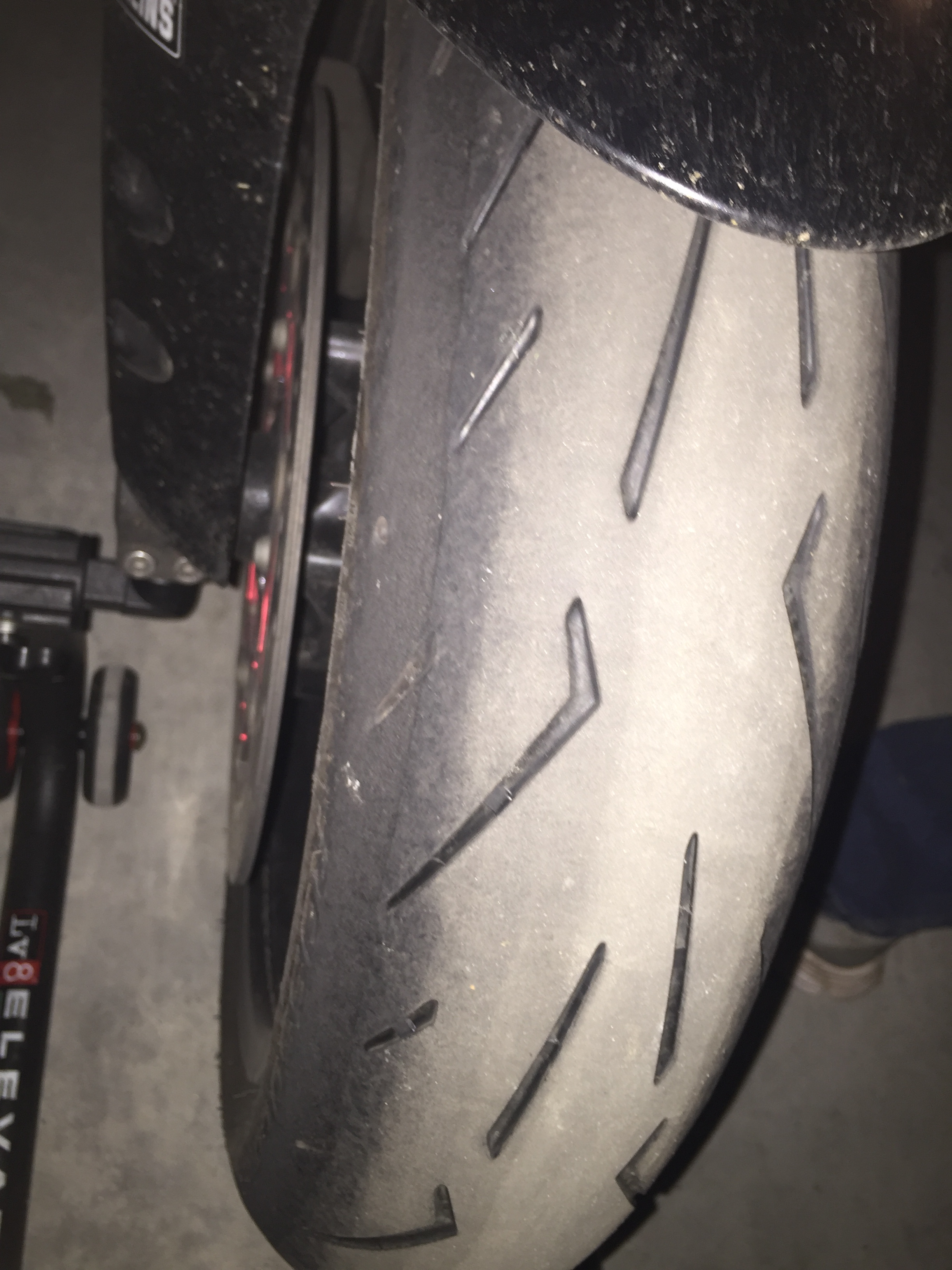

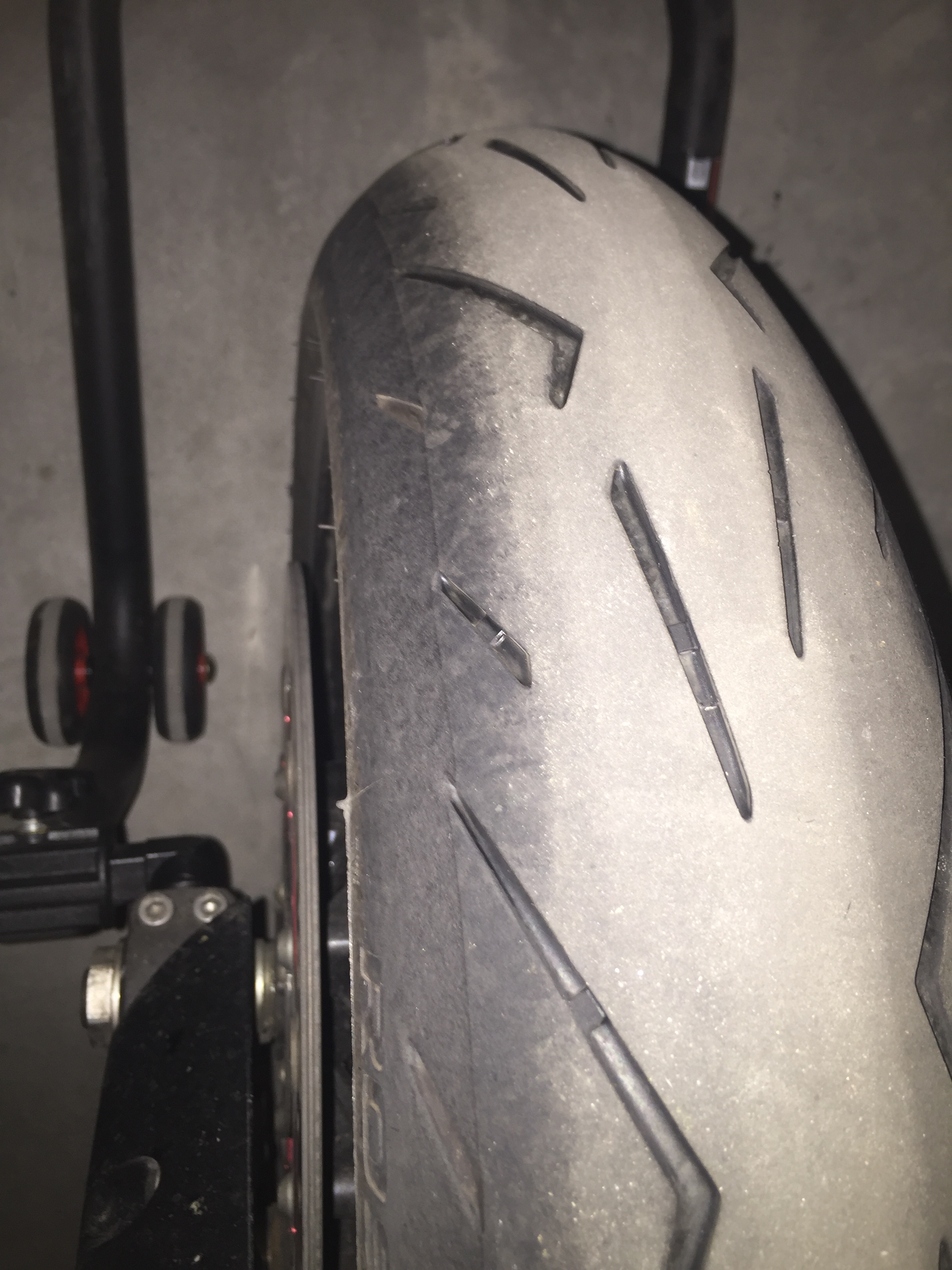

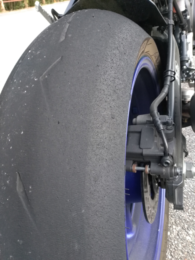

Con questo secondo treno di RossoCorsa 2 sono a 5855 km percorsi e queste sono le condizioni.
Sul posteriore non rimane molta roba ma sono innamorato di queste gomme perché uniscono eccezionali prestazioni a una durata inspiegabile
Condivido pienamente la tua opinione... su strada le ho trovate meglio delle Diablo Rosso 3 che sono più indicate delle Rosso Corsa 2.
6900 km la posteriore è finita, non tiene più
Vedi? È questo che non amo do Pirelli....ok che il battistrada è al limite legale,  ma gli intagli sono per l'acqua....sull'asciutto dovrebbero tenere comunque!
Invece sono cotte, la mescola ha subito molti, troppi, cicli termici e secca...
Bah.....
