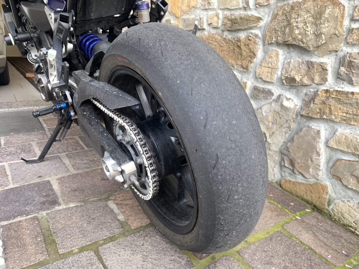

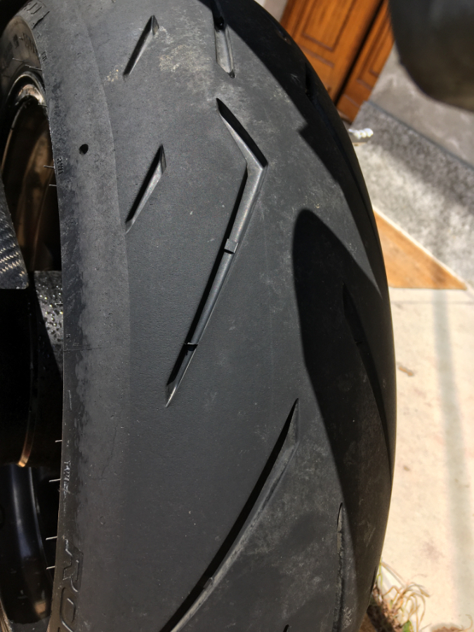

9100km [emoji33][emoji33][emoji33][emoji33]
Bellissima! Consumo abbastanza omogeneo e durata ragguardevole!
Complimenti

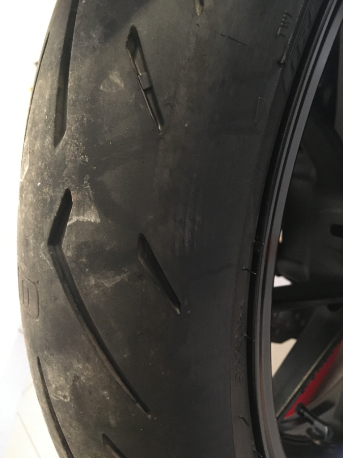

L’anteriore ormai sta tirando le cuoia, ma ha su 14’000km
Limite legale direi che l’ha passato poco prima dei 13’000.
A differenza del posteriore e delle Diablo rosso 3 anche se molto consumato non ho notato grandi perdite prestazionali, è ancora ben piantato.
Ma c’è da dire che ho da poco messo il piega bassa quindi è un po’ come barare.

Il posteriore è ancora buono anche se mi sembrava si stesse consumando più velocemente del previsto, ma controllando ora ha già su 5000km anche quello  (messo il 06/05/19).
L'anteriore invece è su da settembre 2018 come il primo posteriore che era diventato slick
Ah, comunque a differenze di tutte le anteriori avute finora (rosso corsa 1, rosso 2, rosso 3, racetec rr) sono le uniche che non sono diventate a "triangolo"
Un pochino nella zona dove sono parecchio consumate, ma in modo molto meno accentuato rispetto alle altre gomme

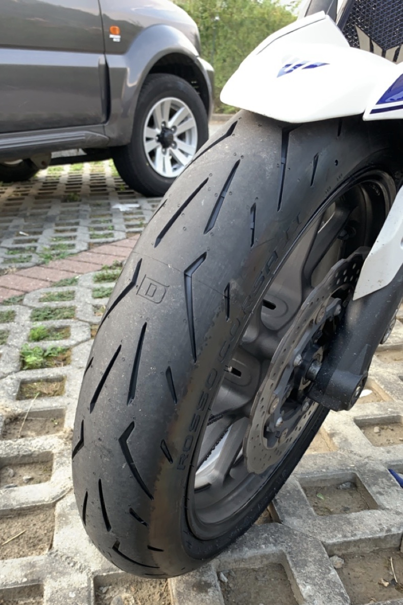

Cambiato l’anteriore finalmente, dopo 15’000km [emoji1787]
Da dire che con l’anteriore nuovo e ben tondeggiante anche il posteriore ne giova e tiene molto meglio in ingresso

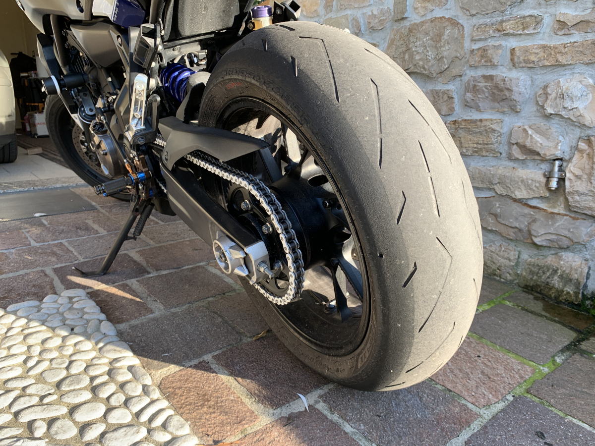

Siamo a 7500km con il posteriore attuale e sono arrivato alle tacchette...non essendoci di mezzo Sardegna ed inverno stavolta possiamo fidarci del valore e tenerlo come durata di riferimento.
Di sicuro per un bel po’ resterò fedele alle corsa 2 per un uso generico.
Per la cronaca le tengo a 2.5 post e 2.2 ant ma avendo le sospensioni rifatte non mi posso esprimere sulle pressioni per la 07 normale.
Prima di mettere il piega bassa tenevo il posteriore a 2.4.

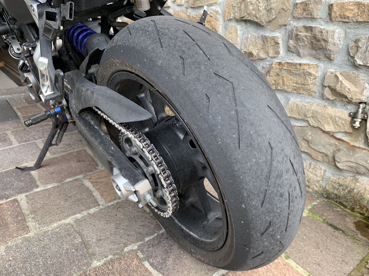

Penso che sarà l'ultima volta che posterò, visto che bene o male i risultati con queste gomme e gli intervalli sono sempre quelli.
Stavolta ho montato un 180/60 per provarlo, rispetto al /55 direi almeno 2cm buoni in più di battistrada sui lati ed a pari piega si sente decisamente più stabilità e grip con il /60 ma a scapito di un po' di agilità nei cambi di direzione secchi, purtroppo nemmeno io con le strade che abbiamo qua ed in trentino ho avuto modo di spennellarla tutta come il /55 (magari in sardegna sarei riuscito, oppure ovviamente in pista, alla quale sarei dovuto andare ma nel caso con delle sc1).
Come durata non ho notato differenze rispetto al /55, in foto situazione attuale a 7300km, tacche raggiunte a 6700 o giù di lì.
L'anteriore come già pensavo dallo scorso anno, ora che ho piega bassa, arretrate e con il mio stile di guida, non riesce più a fare 2 posteriori completi ma finisce prima.

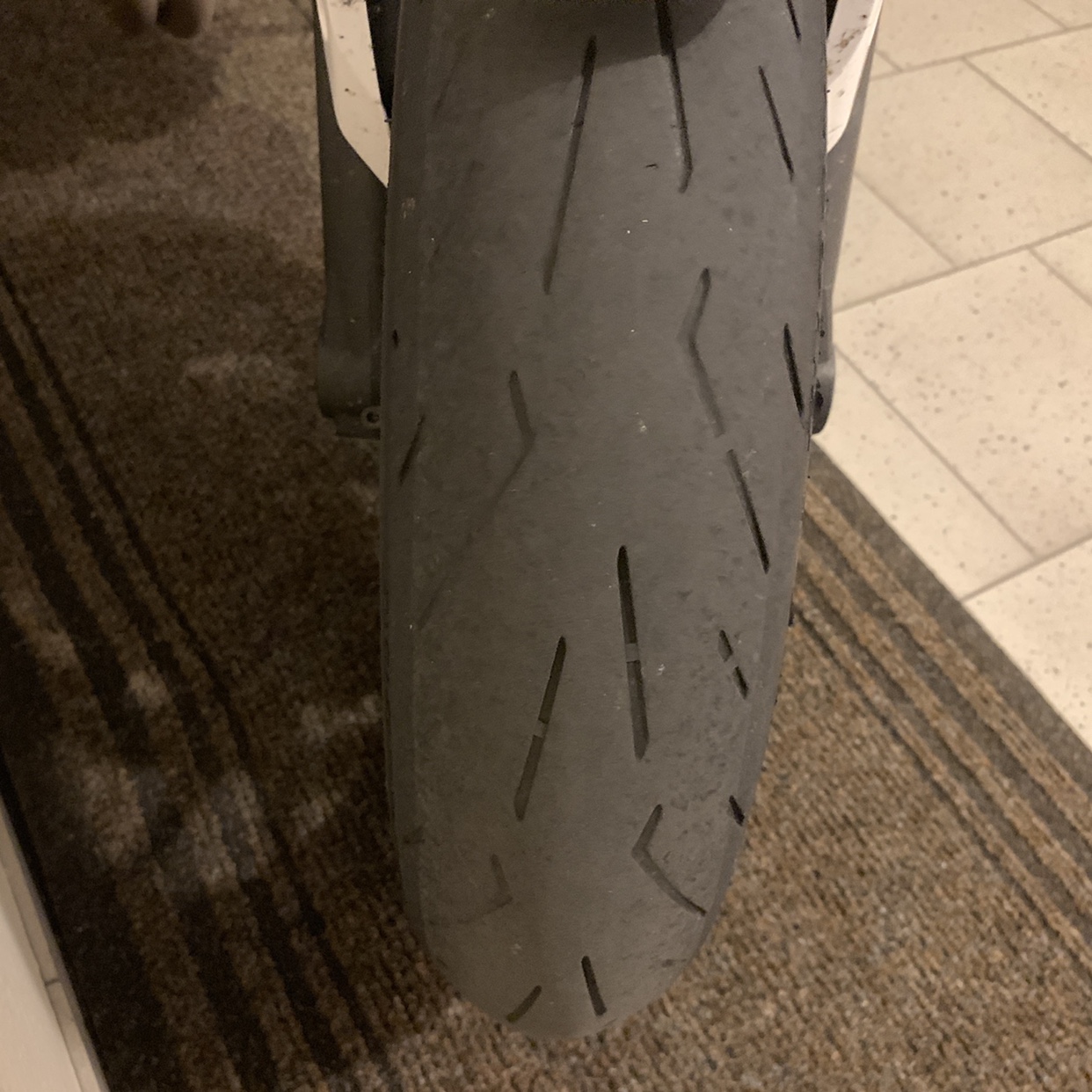

Ora sono a circa 2100 km percorsi, e sembrano ancora praticamente nuove, soprattutto l'anteriore:
IMG_2575.thumb.JPG.3758ce78e4d15a11a2b7196ca8c42419.JPG IMG_2564.thumb.JPG.2930b03559b2ebf88a8691ec1099a213.JPG
Con queste gomme, lo scorso anno in autunno inoltrato e con temperature non alte, nei due giretti fatti qui in zona avevo usato pressioni leggermente superiori a quelle indicate a libretto. In entrambi i casi, avevo notato che l'anteriore si era scaldato un poco di più del posteriore. Avevo fatto +0,05 bar, sia all'anteriore che al posteriore ed evidentemente (credo) al posteriore avrei dovuto fare un pò di più, per mantenere la proporzione (Omar docet). Se ben ricordo, avrei dovuto fare +0,15 al posteriore.
Sarebbe stata mia intenzione togliermi il dubbio già a Novembre, se avessi potuto "uscire la moto" e girare un pochino... Ci riproverò al prossimo autunno.
Quando ho potuto ricominciare a girare circa un mese fa, ho messo le solite pressioni standard che utilizzavo con le DR3: 2,20 ant e 2,45 post (BAR, ovviamente).
Le temperature erano già decenti e visto che non sono un velocista e tantomeno uno "staccatore incallito", ho ritenuto che non fosse il caso di scendere. Effettivamente in entrambi i giri che ho fatto in zona ho guidato con fluidità e non ho notato particolari disparità di temperature... perlomeno non rilevabili a mano. Nel secondo giro (fino al Colle della Maddalena e ritorno) ho potuto apprezzare la superiore tenuta in curva rispetto alle DR3. E poi al ritorno dal raduno a Tabiano ho potuto rilevare che durante il raduno ho raggiunto angoli di piega che prima mi erano sconosciuti. Segno che mi sono fidato, dove prima non lo facevo, a percorrere le stesse curve a velocità un poco più sostenuta. Ora sarebbe il caso di fare un giretto oltre confine dove so che potrei divertirmi un sacco e fare ulteriori verifiche, ma la situazione è ancora un pò problematica (tampone necessario, mi dicono) e visto che abitualmente quei giretti li faccio praticamente decidendo la sera per la mattina successiva, diventa un pò difficile farli.  Speriamo che presto si possa godere tutti di una fettina della libertà che abbiamo perso un anno e mezzo fa.
