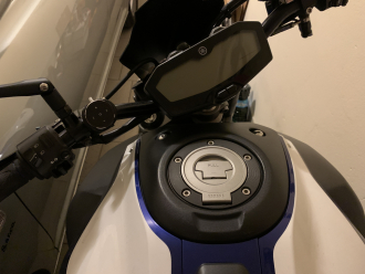

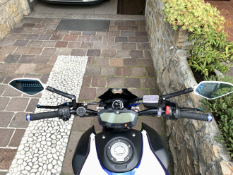

Ciao gentilmente qualcuno che ha montato un srt piega bassa puo farmi foto della distanza pulsanti dal serbatoio quando e tutto sterzato a dx e a sx. Ho paura, di averlo montato troppo diciamo verso di me. Grazie
  • etorty ha cambiato il titolo in (MT-07) Contrappesi manubrio SRT e dubbi su montaggio manubrio
Non esiste un "troppo verso di me" (tralasciando se tocca qualcosa quando sterzi, ma se lo fa un pelo a fine corsa non è la fine del mondo), la regolazione dipende dalla tua altezza, posizione di guida desiderata e come sei messo con le gambe (se hai arretrate o no).

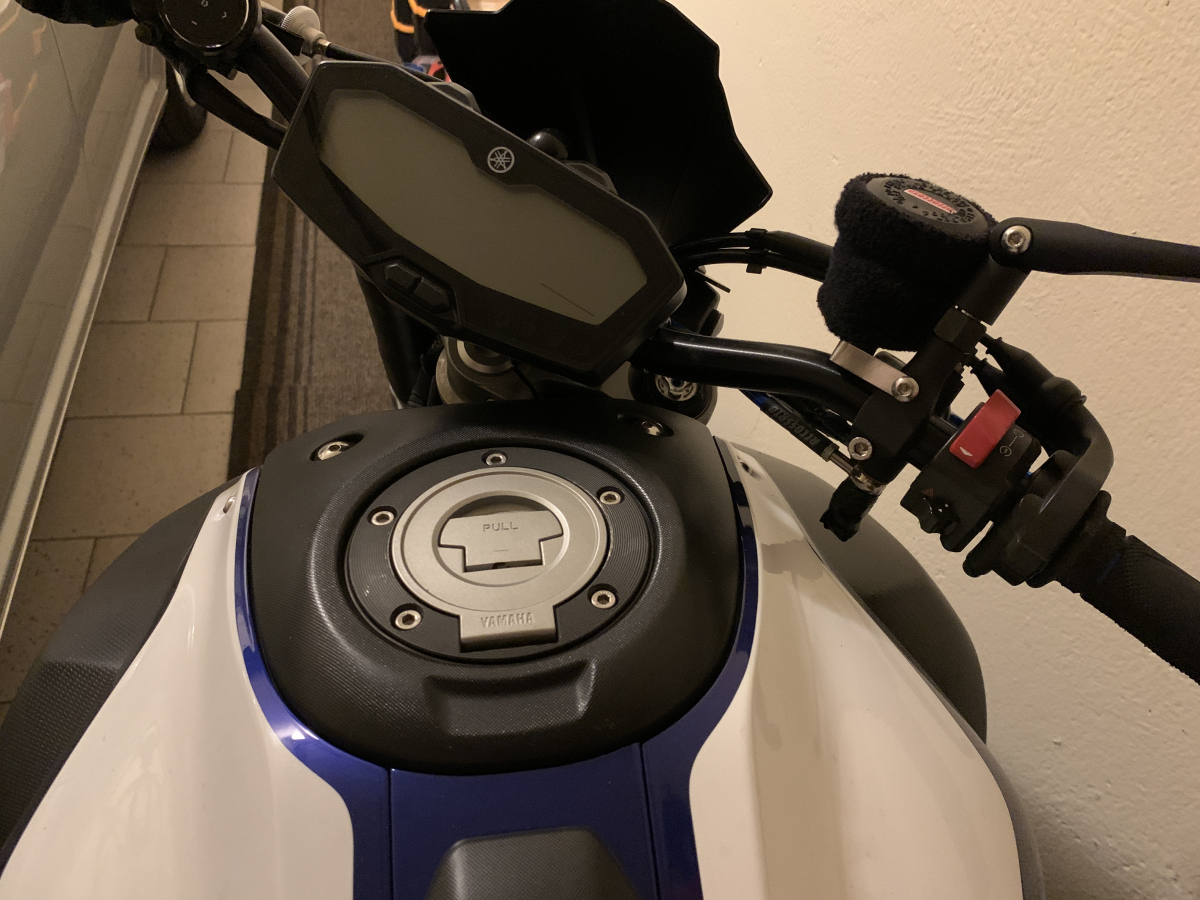

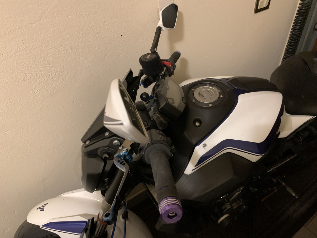

Chiedevo foto di tutto sterzato sia dx che sx per il semplice fatto che mi sembrava di aver messo il manubrio non corretto. Magari deve stare più in avanti gia di partenza.
Magari metti su un paio di foto del tuo?
Così qualcuno può dirti cosa ne pensa, anche se a distanza.
Ecco:
Forse dalla foto di Mattia sembra montato più verso la fine del cruscotto, per intenderci, e io l'ho messo più in basso. Il dubbio mio era che non si poteva montare più in avanti per via della piega dove ci sono le manopole. Io l'ho messo in questo modo solo perché mi sembrava strano poterlo montare più in avanti. Lo so non è facile da spiegare ma almeno un dubbio l'ho tolto.
Beh anche il mio arriva quasi a filo, ma con la scusa dei fianchetti diversi la vecchia 07 dovrebbe essere più "spaziosa" in quella zona.
Inoltre io ho le pedane arretrate quindi anche il manubrio è girato più in avanti per avere una posizione più "distesa".
Non dare troppo peso alle foto ma regolalo il modo che quando sei in posizione di guida ti rimangano i polsi all'angolo più naturale possibile (girando il manubrio in avanti o indietro vai anche a variare l'angolo delle manopole rispetto a te), molti hanno problemi ai polsi con i piega bassa proprio perché non lo regolano nel modo corretto e gli rimangono i polsi tutti storti quando guidano.
