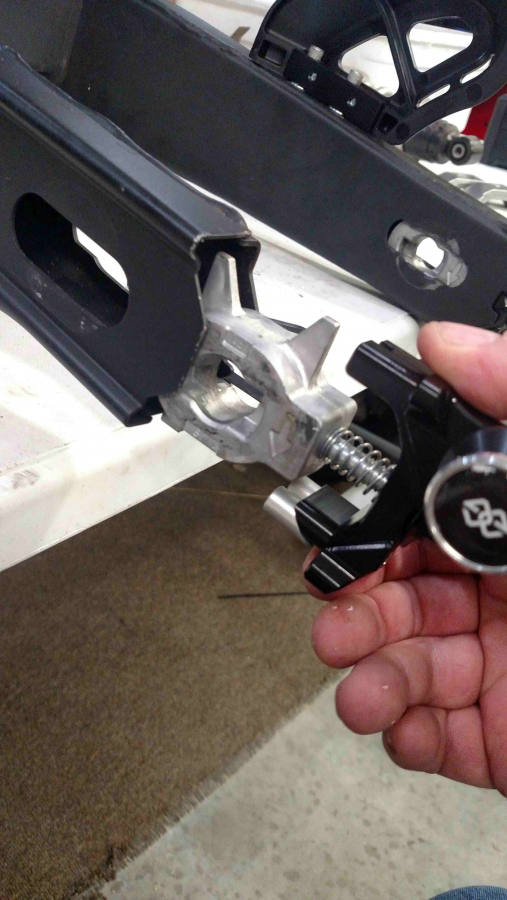

curiosando nel forum 'mmerighano delle 07 ho visto una cosa interessante.
Vi allego una foto e link del post in questione, per chi volesse vedere altre cose (ben più costose).
Nella foto si vede il tendicatena Gilles Tooling, ma la molla è applicabile anche con il tendicatena di serie.
In pratica dovrebbe (se scelta della giusta durezza) riuscire a spingere e mantenere in posizione il pezzo dentro a cui scorre il perno della ruota posteriore, quando si fa il cambio ruota e si vuole mantenere ciò che sta dentro al forcellone in posizione.
Se capiterà di trovare una ferramenta aperta, prossimamente, mi sa che ci proverò.
https://fz07.org/thread/12883/tanudder-racebike/?do=findComment&comment=173260
Sinceramente non ho mai avuto gran problemi visto che con il perno in mano ci metti 2 secondi a ritrovare il blocchetto del tendicatena e al massimo basta spingerlo dalle viti, ma comunque basterebbe una molla non tanto forte, se ti va di smontare e prendere le misure, quella adatta la trovi di sicuro da un distributore tipo DIM.
