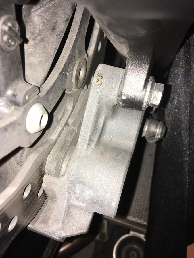

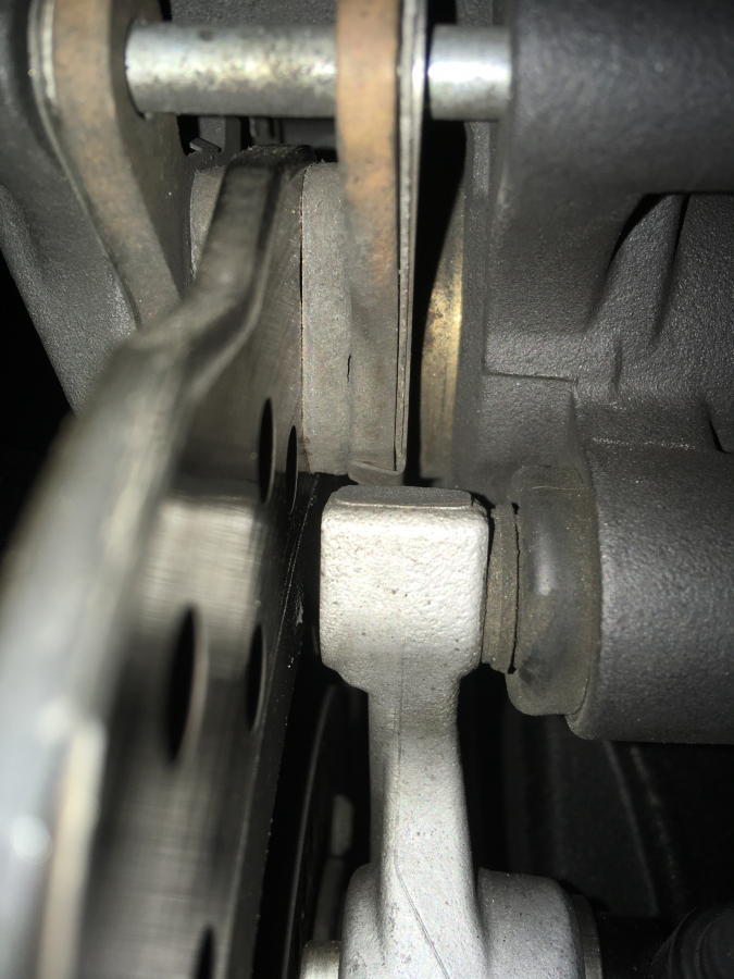

Ciao a tutti. La mia mt del 2015 ha 16000 km e ieri mi ero posto il dubbio di cambiare le pastiglie freno dopo così tanti chilometri. Vi allego foto. È normale che dopo così tanti chilometri ci sia ancora materiale frenante? Ditemi voi se vanno ancora bene. Mi trovo bene anche se il posteriore un po morbido e pensavo di portarle alla fine. Che dite, ne ho ancora?
Che ne pensate delle pastiglie sinterizzate Ognibene Trofeo?
In sequenza Posteriore e Anteriore.

É abbastanza normale, io sulla Tracer il primo set di pastiglie le ho cambiate tra i 25-30k chilometri.
Di materiale ne hai ancora, puoi ancora farne un bel po' di strada.
