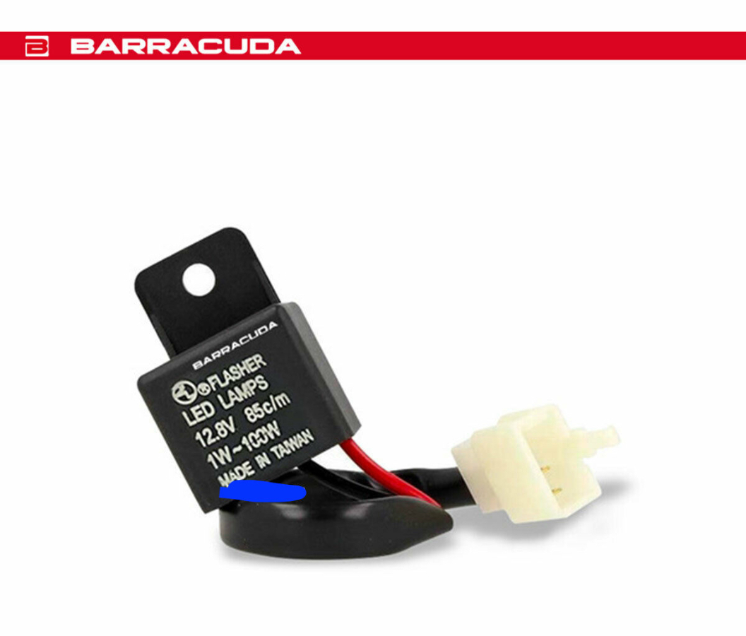

Giusto poco fa ho visto una inserzione su ebay per il relè Barracuda e sono andato a curiosare:
e vedo che ha 85 cicli/minuto (la parte blu è un mio edit per cancellare il nome del negozio su ebay, che era sovraimpresso).
Quindi questo relè rientra nella legalità, ma evidentemente risulta troppo veloce per far accendere tutta la striscia di led.
@Scatto98: tu hai poi risolto? Se si, ci fai sapere come ed eventualmente quale altro relè hai utilizzato?
Allora è come dici che la frequenza è troppo stretta e non fa in tempo ad accendersi la striscia per intero.
L'unica è risolvere con un relé regolabile (hanno un'asticella che spunta fuori, classico potenziometro), non so se ci siano già cablati per la 07 però.

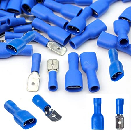

Io avevo adattato uno di quelli cinesi da 3€ (basta un qualsiasi relè per led regolabile a 2 o 3 pin, nel caso il terzo pin si manda a massa), la presa nella 07 ha dei contatti piatti quindi avevo attaccato al relè un cavetto con dei maschi a crimpare ed entravano senza problemi nella presa della 07, senza fare porcate tipo tagliare i cavi originali ecc..
Per intenderci, questi maschi:
