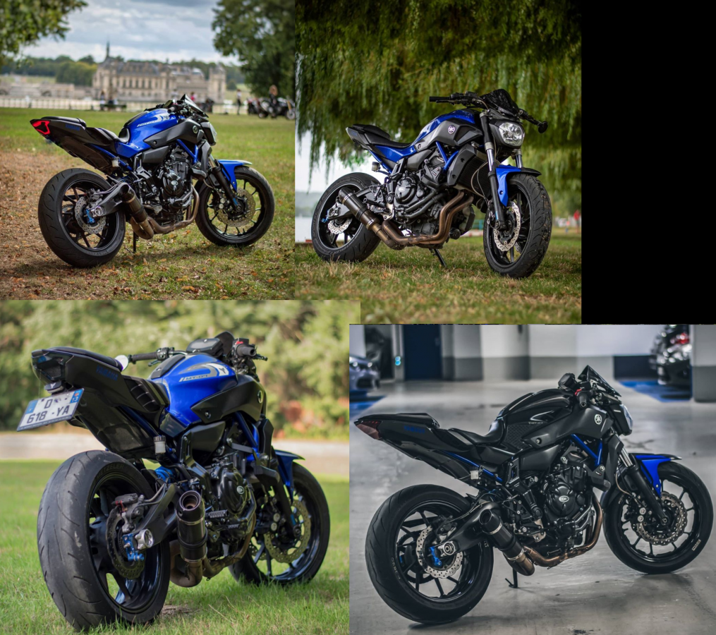

Ronalsodinho Inviato 2 Settembre, 2020 alle 20:12 Inviato 2 Settembre, 2020 alle 20:12 (modificato) salve, ho una domanda, in una mt07 è possibile installare collettori di un azienda e marmitta finale di un'altra azienda? esempio, collettori akrapovic e marmitta roadsitalia, ho fatto due nomi di aziende random giusto per intenderci, importante che siano compatibili in misure ecc, non sto dicendo che voglio proprio questi due, è solo per farmi capire, è possibile una cosa del genere? anche per quanto riguarda omologazione, se fosse fattibile una cosa del genere, prendendo dei collettori con cat quindi omologati e scarico esempio roads con dbkiller quindi omologati dovrei in teoria essere in regola giusto? vi spiego perchè il senso di questa domanda io vorrei prendere lo scarico roadsitalia special carbon che mi piace tanto sopratutto il sound, ma non mi piace come hanno fatto i collettori, troppo corti e di conseguenza lo scarico tende a stare dritto e basso guardando la moto di lato, a me è sempre piaciuto vedere lo scarico che risulta verso l'alto vicino alla gomma e non sotto e sopratutto dritto in orizzontale come una classico chopper, quindi se fosse possibile avrei preso ugualmente solo la marmitta della roadsitalia o comunque se non possibile avrei preso anche i collettori ma senza installarli nella moto, avrei cercato dei collettori che in realtà ho gia visto su internet che ricordano molto i collettori dell'akrapovic carbon che hanno quella curva bella al centro poi finire con un rialzo verso alto dove si inserisce la marmitta che a quel punto risulta posizionata verso alto come piace a me, un po , vi posto la foto di come vorrei avere la marmitta e i collettori. vi avviso che non so che marmitta sia quella della foto, il tizio su instagram da cui l'ho beccata ho letto leovince ma a me non pare leovince, pare più una cinesata da aliexpress che comunque esteticamente è fatta da dio come piace a me, anche perchè li ho trovati uguali casualmente proprio su aliexpress, identici! (i collettori) ma per quanto riguarda omologazione sicuramente rischia tantissimo perche sappiamo che gli scarichi fake non sono omologati, se invece qualcuno riconosce originalità dello scarico in foto mi farebbe un favore se mi dicessi dove posso trovarlo (ma ripeto, secondo me il tizio ha detto leovince giusto per non dire che è fake) grazie a tutti quelli che risponderanno Modificato 3 Settembre, 2020 alle 06:56 da Kevin21 Aggiunto prefisso

strap70 Inviato 3 Settembre, 2020 alle 05:00 Inviato 3 Settembre, 2020 alle 05:00 In ogni caso non sarebbe omologata. L'omologazione viene fatta su un prodotto specifico ( in tutte le sue parti) e per un modello di moto specifico. I collettori in foto sono una copia di quelli akrapovic non omologati. Inviato dal mio SM-J320FN utilizzando Tapatalk

Modelero Inviato 7 Settembre, 2020 alle 11:35 Inviato 7 Settembre, 2020 alle 11:35 Sulla maggioranza degli scarichi per la 07 non è riportata nessuna marcatura sui collettori ma solo sulla pancia, visto che vengono venduti solo completi. Il discorso compatibilità dipende da scarico a scarico e di sicuro servono modifiche a una delle 2 parti (se si aggiunge un raccordo che fa da adattatore, inevitabilmente si aggiunge un pezzo di tubo che poi non fai più combaciare il terminale con i relativi punti di fissaggio).
Ronalsodinho Inviato 8 Settembre, 2020 alle 00:44 Autore Inviato 8 Settembre, 2020 alle 00:44 capisco quindi non è possibile, collettore e silenziatore devono essere dello stesso marchio, peccato, perchè il roads spceial carbon come sound era in mio preferito, ma esteticamente non mi piace proprio, non il silenziatore, ma come appare guardandolo di lato, rimane orizzontale, avrei preferito dei collettori come akrapovic carbon con la curva che poi porta verso alto il silenziatore.. peccato
strap70 Inviato 8 Settembre, 2020 alle 05:18 Inviato 8 Settembre, 2020 alle 05:18 Sì può fare tutto a livello tecnico. Io sulla Hornet 900 che aveva gli scarichi sotto la sella, mischiando i collettori originali con il terminale della 600 avevo fatto uno scarico basso. Rimane il discorso della omologazione. Quando avevo lo Z1000 sx 2016 euro 3 volevo montare solo i terminali della SC . Ma anche se montatovano perfettamente (il modello e sempre lo stesso) erano omologati solo per i modelli euro 4 dal 2017 in poi. Ho provato anche a rivolgermi alla motorizzazione visto che conosco qualcuno, ma niente da fare. Dal punto di vista legale non era consentito.Inviato dal mio SM-J320FN utilizzando Tapatalk
