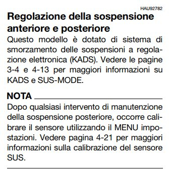

Ciao a tutti, mi chiarite una cosa: nel libretto di uso e manutenzione si dice che "dopo ogni manutenzione sulla sospensione posteriore bisogna fare la calibrazione", ma per manutenzione intendono interventi che mettono fisicamente le mani sul mono o ci si riferisce anche solo a una regolazione del precarico? O comunque dopo una modifica del precarico è comunque consigliabile fare la calibrazione e cosa comporta il non farla? Garzie

Dubito proprio che per manutenzione intendano la semplice regolazione del precarico: quello dovresti regolarlo a seconda che tu vada da solo, in coppia, e/o con bagagli... fare una calibrazione dopo ogni cambiamento sarebbe un incubo.
Io credo che intendano dopo la manutenzione che si fa ad intervalli di molti "milachilometri".
E' solo la mia opinione... sentiamo comunque altri pareri.
Mi permetto di precisare perchè agisco abbastanza spesso sul precarico posteriore e quindi anche sulla necessaria successiva calibrazione:
dopo aver regolato a piacere il precarico con il comodissimo manopolone il libretto non raccomanda altro che una 'calibratura del sensore', che comporta di mettere la moto sul cavalletto centrale, entrare nel menu delle impostazioni e selezionare "SUS. Sensor Calibration", confermare quindi l'operazione ed attenderne la fine.
Da quello che ho capito viene calibrato il sensore collegato al braccetto a sua volta collegato al forcellone. Lo si vede in vicinanza del manopolone di cui sopra che regola il precarico.
Così l'ho capita io...altrimenti ho fatto sempre questa operazione per niente
Non vorrei averla scritta più complicata di quanto non sia farla, questa calibrazione. Per rispondere a "etorty" direi che non è un incubo, ci vogliono pochi secondi.
on ho idea di quanto grave sia regolare il precarico senza effettuare la calibrazione, immagino che cambiando il precarico si modifichi l'assetto della moto, soprattutto in frenata ma non solo. A questo punto l'elettronica che deve agire anche sulle forcelle potrebbe non avere le informazioni corrette per intervenire.
Sempre mia opinione, se qualcuno conosce meglio la questione, lo dica anche smentendomi

Il precarico è invece manuale, ci sono le due viti sulle forcelle e la manopola rotonda poco sopra la staffa passeggero. Su quest'ultima manopola, con un po' di 'fantasia', si può agire anche in marcia esattamente come nel 900GT. Sul manuale, come già riportato nei commenti precedenti, raccomandano la calibrazione del sensore una volta che si agisce sulla manopola, che è da eseguire con moto ferma sul cavalletto centrale per avere il forcellone scarico.

io credo, a proposito di modifiche del precarico, che "regolazione" è cosa ben diversa da "manutenzione" . Di conseguenza credo che non sia necessaria alcuna ricalibrazione.
Cancello tutto perché avevo scritto una vaccata, ricordavo che il libretto parlasse di calibrare ad ogni variazione del precarico, invece effettivamente parla di "manutenzione" (benché inserisca la nota nel paragrafo riguardante la regolazione)...
In effetti mi fai venire il dubbio. Io l'ho sempre fatta ad ogni modifica del precarico. Certamente male non fa...
