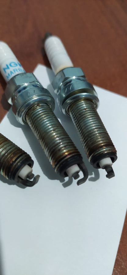

Quelle candele sono messe più che bene, le originali che hanno tirato via di sicuro erano belle bianche visto che sono moto che da originali ormai sono magrissime e non girano in modo ottimale, ma da quello ad avere problemi di erogazione ce ne vuole...
Sulla 07 le avevo cambiate la prima volta a 70k e non ho mai avuto problemi del genere...

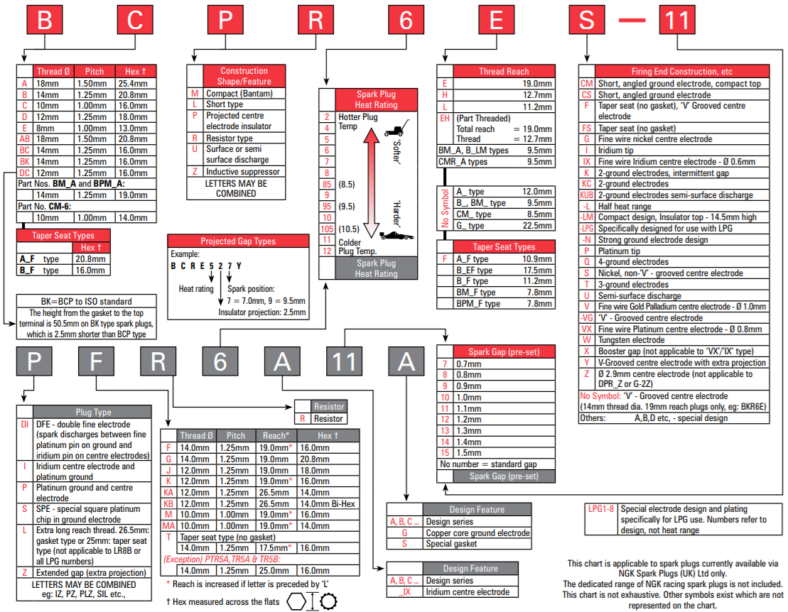

La differenza tra LMAR8A-9 ed LMAR9A-9 (sui CP3 €3 ed €4 veniva invece usata la CPR9EA-9) come da codifica NGK (immagine sotto) è la mera classe di temperatura, ma parliamo di 1 salto di classe, quindi non una differenza esagerata.
Probabilmente perché il CP3 rispetto al CP2 tende a girare un pelo più freddo, ma la vedo dura sentire differenze a meno che si parli di utilizzo in ambienti estremi (o usi estremi, tipo in pista)...è un motore endotermico, non un microscopio.
Inoltre è difficile che le candele diano problemi ad intermittenza ma più ripetibili (a meno che siano proprio devastati gli elettrodi, ma visto l'esperienza con la 07, bisogna fare ben più di 100'000k per devastarle come ho visto su certe auto).
