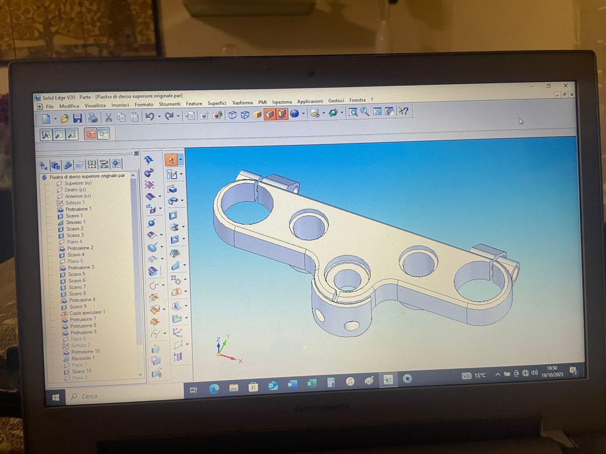

Sto pensando di disegnare e realizzare delle piastre di sterzo migliori, ricavate dal pieno, con la superiore che avrebbe il piano superiore più in basso di circa 6 mm (anche per abbassare nuovamente gli steli rispetto alle piastre).

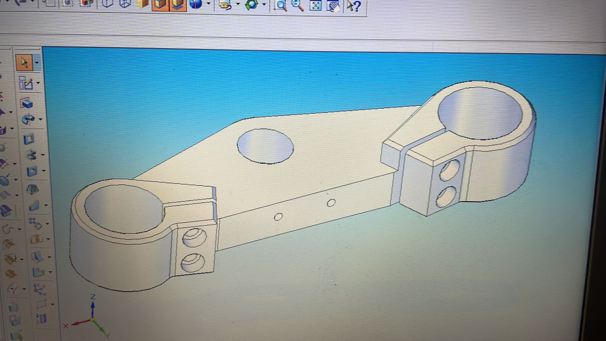

Ho disegnato la piastra superiore, con le quote originali, per avere una base di partenza. Lasciando inalterata la posizione delle staffe per i supporti faro ed i fori per il bloccasterzo, potrei abbassare tutto il piano superiore ( e, di conseguenza, anche quello inferiore). Potrei rinunciare ai silent-block per i riser, mettendo delle boccole con foro decentrato; oppure, più semplicemente, dei fori spostati leggermente in avanti (6/8 mm). Sarebbe bello creare una piastra con le asole longitudinali, in stile MotoGP... Vediamo cosa riesco a fare.

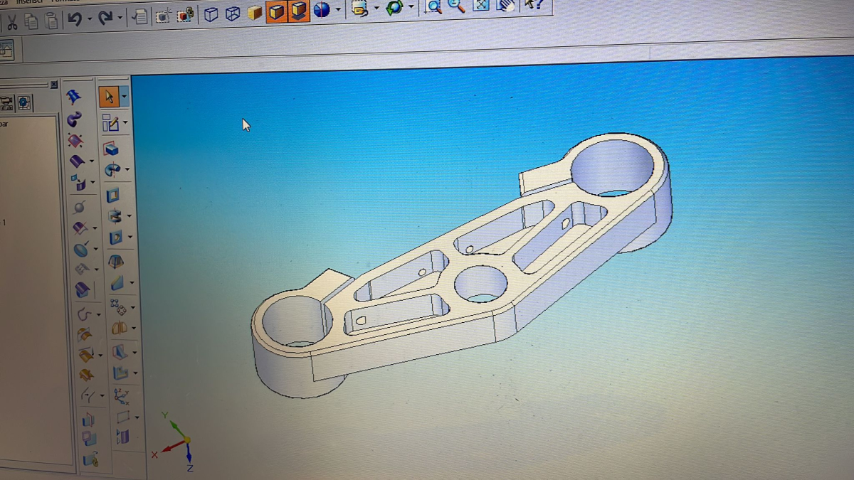

La piastra inferiore invece la potrei realizzare così: piuttosto che aumentare tutto lo spessore (da 25 a 40mm), potrei mettere queste parti in rilievo nella parte superiore (con 2 perni M8 invece che 1 M10). Il tutto, sempre per non rischiare contatti tra piastra e parafango/parapolvere.
Le appendici sono dimensionate per avere lo stesso fine corsa assicurato dalle piccole appendici presenti nella piastra originale.
Chiaramente, nella zona inferiore, entrambe le piastre sarebbero alleggerite ma con nervature di rinforzo.

Bella!controlla la rigidezza con una FEA dovrebbe esserci nelle licenze

Per adesso siamo a livello embrionale, non ho ancora definito le geometrie del piantone (che avrebbe un “piede” atto a fare da battuta) e quindi il foro provvisorio della piastra inferiore è da modificare (con un bassorilievo che accolga il piede del piantone.
Nervature provvisorie, smussi R5 provvisori…
Intanto ho creato una base di partenza, ci sarà tempo e modo per fare verifiche 👍🏻
