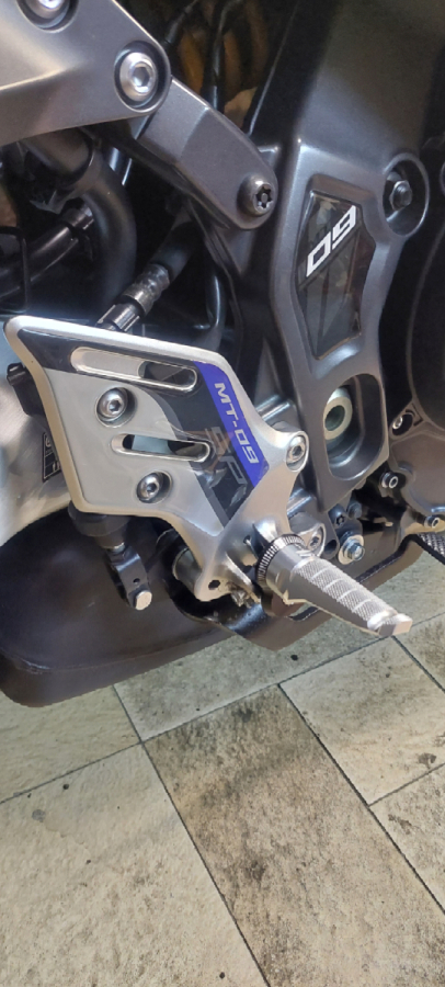

Ho aggiunto un ulteriore step. Siccome non avevo voglia di spendere i 200€ che costano le pedane simil-lightech su AliExpress(e se le volete prendere, prendetele perché le ha già provate uno che conosco e mi garantisce che sono identiche all'originale), e tantomeno volevo spendere i 500€ che costa un qualsiasi set di pedane, che siano lightech, Rizoma, o Gilles, mi sono procurato tramite il mio rivenditore di fiducia di Roma questo kit della PUIG per rendere regolabili i poggiapiedi. E l'ho installato in modo da alzarli di 2 cm. Appena potrò fare un giro dirò se funziona o meno, e se non interferisce con il funzionamento del comando del cambio, che dovendo essere rialzato modifica il suo leveraggio.
Poggiapiedi regolabili puig promossi a pieni voti. Nessuna interferenza con il regolare funzionamento dei pedali una volta regolati, vibrazioni presenti solamente a velocità molto elevate(over 180 per capirci), posizione ora davvero ottimale, e del tutto assimilabile a quella ottenibile con delle (costose)pedane arretrate regolabili. Ad un prezzo ragionevolissimo.
