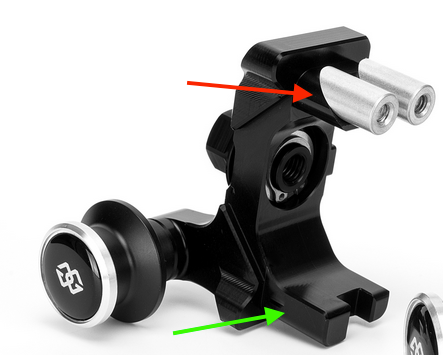

Verissimo per i tappi cinesi, mentre per quelli Gilles non è così perché i tappi sono vincolati al forcellone con un paio di brugole con cilindretti a "fetta di salame" (freccia rossa) e l'appoggio inferiore è abbastanza lungo (freccia verde). Anche sfilando il perno ruota e levando la ruota, lì dietro non si muove nulla.

Lì avevo visti in foto, ma non capisco come lo tengano fissato, sono ecentrici?
Oppure forniscono solo una superficie maggiore ed effettivamente non fissano?
Per fissare, fissano. Qualche volta mi è capitato di togliere la ruota posteriore, e non si muove nulla.
La parte color metallo "naturale" (non so se è alluminio... ma non penso) quando si tirano le brugole va a premere verso l'alto (quindi all'interno dello scatolato del forcellone) e fa si che la parte nera in basso vada a spingere a sua volta verso il basso, vincolando di fatto il tendicatena al forcellone. E' una soluzione un pò "particolare", ma in effetti funziona.
Per quanto riguarda il "come è fatto"... da qualche parte ci dovrebbe essere qualcosa di eccentrico, per fare quel che fa.
Purtroppo è passato parecchio tempo da quando li ho montati e comunque anche quando li ho avuti per le mani non ho indagato con attenzione su quel particolare.
Li ho semplicemente montati, e funzionavano.
A dirla tutta non mi sono mai fidato a lasciare la moto senza ruota né perno ruota per molto tempo appoggiata alle forchette su quei nottolini.

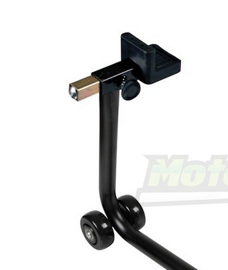

Se hai un cavalletto fatto come questo che vedi in foto, e hai le forchette che si possono sfilare, puoi acquistare un paio di "L" in gomma (come diceva Mattia) e appoggi la moto mettendole sotto all'asse della ruota posteriore. Io faccio così, abitualmente, e non ho mai avuto alcun problema.

Ti metto un >>>link<<< da Ebay, questi sono come quelli che ho io, al netto di qualche mm di gomma in più o in meno.
L'importante è verificare che la parte metallica a sezione quadrata abbia la stessa dimensione di quella delle forchette che hai tu.
Poi come vedi dall'immagine la parte in gomma è libera di ruotare su un asse concentrico alla parte a sezione quadra, e quindi il movimento per sollevare la moto risulta comodo ed efficace.
