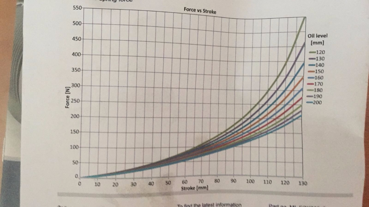

quello che allego è il grafico di come lavora l'aria all'interno di una forcella in base alla compressione ed al livello dell'olio...diPpiù NinZò
La MT-01 spaccava i paraolio perché con il livello a 65mm la camera era piccola ed in caso di frenate forti la molla era insufficiente e che ti fermava era il muro d'aria...un colpo oggi ed uno domani e la pressione sfondava i paraoli.
Aggiungo che se ci fosse un passaggio d'aria continuo, ad ogni movimento ci sarebbe un succhia/soffia, l'olio degraderebbe oltre che ad entrare polvere/sporco nel sistema.
Modificato da omarMT01
