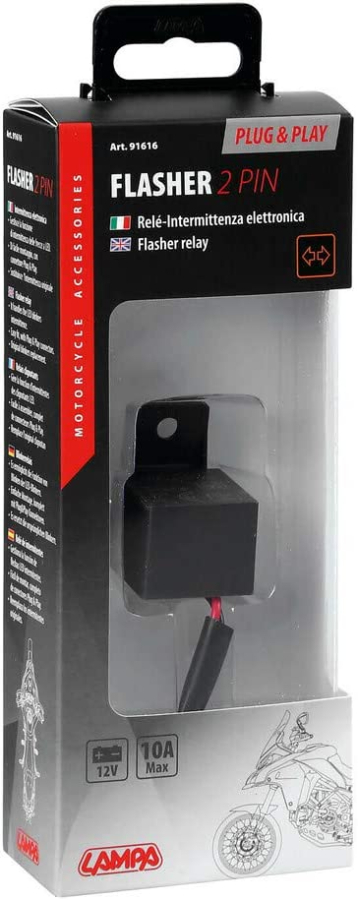

Salve, ho appena fatto montare presso officina specializzata gli indicatori di direzione a led sequenziale, con questo relè che ho acquistato su amazon e come indicato dal produttore, pienamenet compatibile con la mia MT-07 del 2017. L'unico problema è che mi sono appena accorto che le frecce funzionano anche a quadro spento con la chiave tirata. Come posso risolvere? Grazie

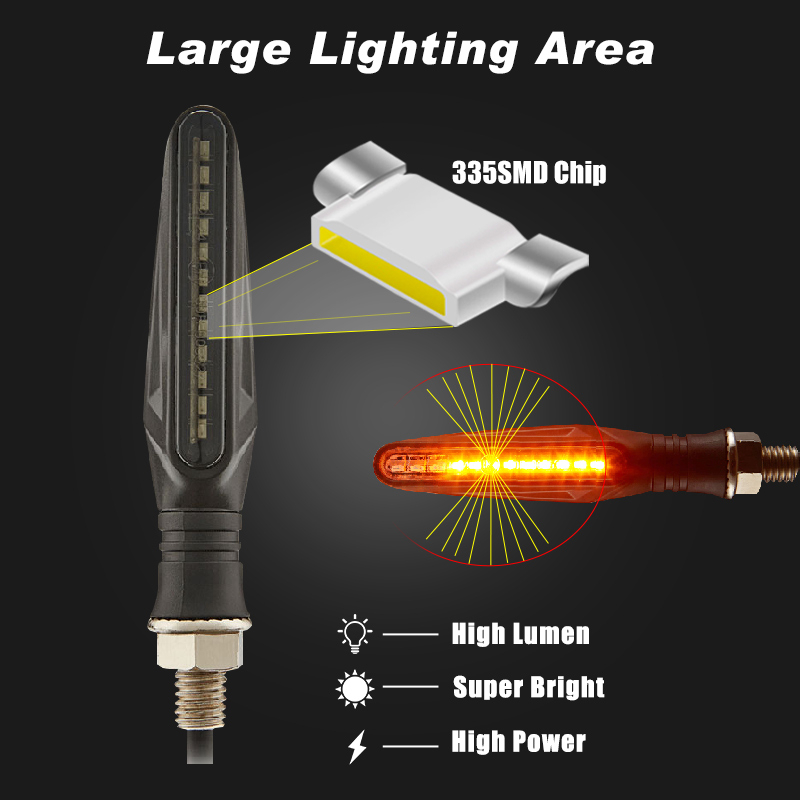

Puoi indicarci quali frecce hai fatto montare?
Proprio così. Allego foto delle frecce

A parte questo, delle frecce conosciamo solo la foto che hai postato.
Marca e modello?

Il 31/5/2023 at 11:06, etorty ha scritto:
Marca e modello?
E sarebbe anche interessante conoscere marca e modello delle frecce.
