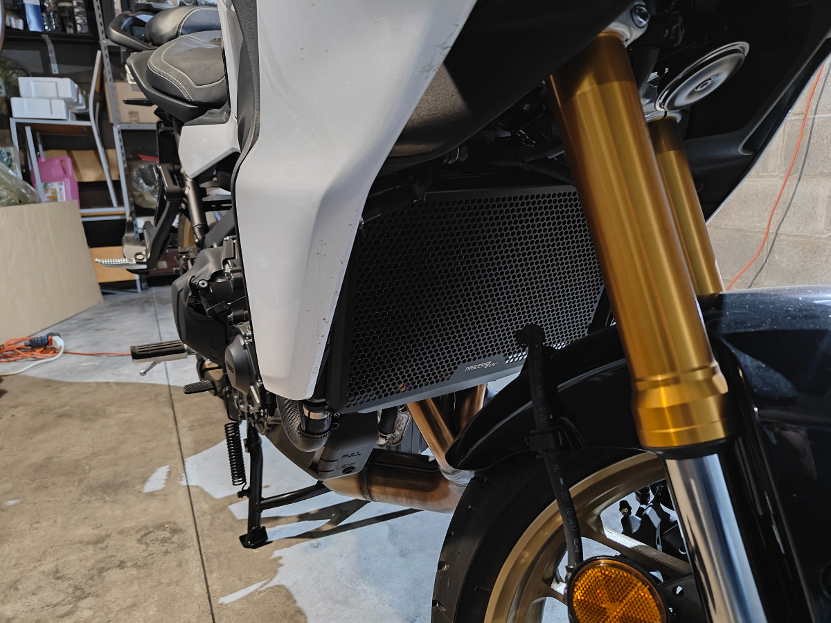

Buonasera a tutti, mi ricollego a questo argomento perchè ieri anche a me la temperatura di esercizio del motore segnava 108 gradi, anche se attaccava la ventola. La cosa mi preoccupa perchè  ad Agosto e Settembre con temperature estive elevate non mi era mai successo di arrivare a 108. Invece ieri notte seppur percorrendo una strada molto trafficata ho visto schizzare la temperatura a 108. Voi come avete risolto ?
P.S. anche la mia monta la griglia proteggi radiatore.
Io “non ho risolto”, nel senso che non lo trovo patologico: mi succede solo in condizioni di bassa velocità e scarsa ventilazione; la ventola si accende e la temperatura scende, quindi… tutto come deve essere.
