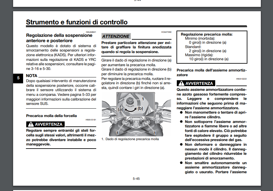

Ciao a tutti, ho da poco ordinato una Tracer 9 GT+ e provengo da una Versys 650. non essendo molto esperto, vorrei capire bene come regolare le sospensioni. nella mia versys la forcella non l'ho mai toccata invece il mono lo regolavo in base a quanto peso dovevo portare ma oltre a questo non so nulla su come capire se le sospensioni vanno regolare o meno. Qualcuno saprebbe darmi qualche consiglio? Grazie!

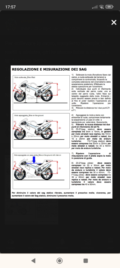

Per tutte le moto il punto di partenza è la regolazione del SAG:
Ho letto varie volte nel SAG, ma ogni volta che il peso sulla moto cambia va ricalcolato? L'anteriore esce ben regolato di serie che tu sappia?

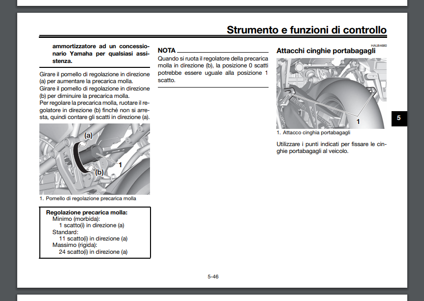

Il SAG statico lo misuri senza passeggeri, poi volendo puoi fare anche quello “dinamico” con guidatore in sella, ma già con quello statico hai una buona base.
Per quanto mi riguarda, la regolazione di serie (11 scatti da tutto aperto per il mono, non ricordo quanti per la forca) va bene per un pilota da 75kg circa.
Dopodiché, considera che ogni scatto in più corrisponde a circa 9kg (parlo sempre per il mono, la forcella non l’ho toccata neanche viaggiando carico).
Entro certi limiti si va anche a gusti personali, ma direi che la base di serie sia corretta.
ottimo era quello che volevo sapere grazie! io sono 78kg e userò regolarmente il bauletto, quindi penso che metterà 12 scatti al mono e poi valuto. invece l'anteriore in quali casi si regola? mi pare di capire che non è collegato al peso che deve portare la moto
Mi sfugge qualcosa, il SAG lo regoli col peso del pilota avendo come misura ZERO la misura presa dalla moto sospesa, poi metti giù la moto e ci sali sopra e con peso sopra si regola il precarico per arrivare alla misura di SAG desiderata, in base a tipologia di moto e di guida
La semplice misura della moto Senza peso del pilota a cosa può esserti utile e come la regoli? Se non hai la variabile del peso pilota?

Il 25/4/2024 at 15:49, ClauPau ha scritto:
Tu cosa intendi col SAG statico?
C'è scritto anche nell'immagine che hai allegato. Il SAG statico è quello misurato col peso della sola moto, mentre quello che io ho chiamato "dinamico" è quello che nella tua immagine è chiamato "SAG-pilota".
