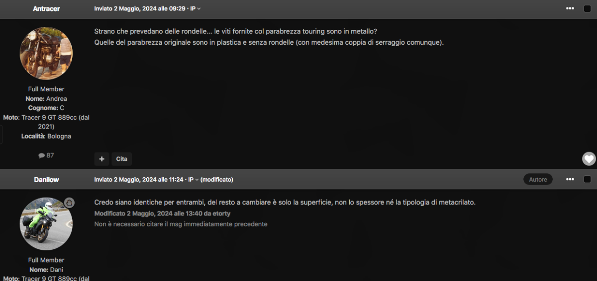

Strano che prevedano delle rondelle... le viti fornite col parabrezza touring sono in metallo?
Quelle del parabrezza originale sono in plastica e senza rondelle (con medesima coppia di serraggio comunque).
Non credo siano in metallo le rondelle, cmq io metto sempre una rondella in plastica tra parabrezza (che sia moto che sia scooter) e la testa della vite
Fissazione. Mi piace di più. Ne ho preso una scatoletta su amazon che mi dura sino alla fine dei tempi
Si ma infatti mi riferivo alle viti.
Le rondelle, penso anche io che siano in plastica.
