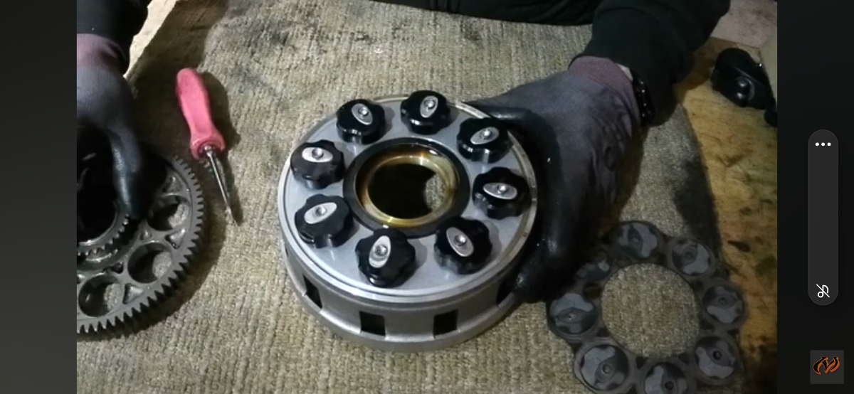

ho visto su Ytubo che un americano ha sostituito i silent block della campana/cestello della frizione.  Sarei interessato a farlo sempre se riesco a convincere il mio meccanico di fiducia a farmi questo lavoro dato che non tutti si prendono la responsabilità di farlo,in quel caso lo farei assumendomj le responsabilità (con la consapevolezza che se nn dovessi riuscirci,prenderei il pezzo nuovo/usato)
Cerco i ricambi giusti che attualmente non ho ancora trovato.
Allego video. I ricambi sono al minuto 6.
https://youtu.be/NGUQtvwQUYI?si=uwq5_-5a37HKZ8_P

Tracer9002017@ Ciao Mirko, grazie del link che hai allegato, molto utile, ora so come fare il lavoro. Ho orinato i gommini e spero di eliminare  la fastidiosa vibrazione.
Saluti Lorenzo.

Buonasera, dove avete acquistato i gommini? Non riesco a trovarli. Potete indicarmi  il rivenditore da cui li avete presi? Grazie mille!
Ciao @Tatanka71 nel primo commento del video linkato c'è indicato dove reperire i ricambi.
E, leggendo fra i commenti, ho trovato "Hinson CU216".
Grazie etorty, purtroppo quel link non funziona e il tipo dice che lo stanno riattivando, ma ancora niente.
Cercando "Hinson cu216" si trovano un mare di offerte ma sono relative ad altri modelli di moto (per la gran parte Yamaha WR) e nessuno da la certezza che vadano bene anche sulla Tracer MT09,,,
Basta aggiungere MT-09 alla ricerca e si trova il mondo...

L'unica cosa da fare è prendere comunque gli "Hinson cu216" e sperare che vadano bene ,,,
Come vedi qua, quegli Hinson CU216 vanno bene anche sulla 09 visto che questo ragazzo ha usato proprio quelli
https://www.fz09.org/threads/yamaha-fz-mt-09-clutch-buzz-noise-vibrations-how-i-repair-it.49449/
Sempre da quel topic, una guida bella dettagliata del lavoro:
https://www.diymotofix.com/blog/how-to-repair-your-clutch-basket-dampers-for-less-than-30
(anche se non perfetta, nel primo topic trovi delle migliorie)
