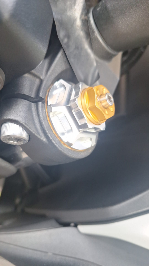

Ragazzi a qualcuno e' mai successa una cosa simile?
Tra la piastra di sterzo e il tappo(?) della forcella si e' creata ruggine, sullo stelo appunto
Edit: Per sicurezza specifico che e' uguale anche sull'altra gamba

Finora, mai vista una cosa così sugli steli della 07.
Per curiosità: la tua è in un garage, abitualmente, o "riposa" per strada alle intemperie?
Giusto per capire...
con me mai stata in garage purtroppo, e a roma negli ultimi tempi ne e' caduta un bel po' di acqua
il meccanico mi ha detto che non e' un problema grave, ma ammetto che rimango abbastanza preoccupato
Certamente non è un problema grave, visto che è là in alto. Rimane comunque un dispiacere, lo capisco.
l'importante piu' che altro e' che non crei problemi, mi preoccupa quello, essendo la mia prima moto non so bene dove mettere le mani ancora
No, problemi non ne crea certamente.
Fosse la mia, però, smonterei la forcella, leverei almeno quel che c'è di ruggine con un panno e poi una volta rimontato tutto e serrate le brugole (vedo che gli steli sono sfilati un pochino, forse 1 mm) metterei su quel millimetro di stelo che spunta qualche prodotto protettivo. Magari un grasso bianco al silicone o qualcosa di simile.
Una roba che aggrappa bene, e che non viene lavata via dalla prima pioggia.
buona scusa per imparare a smontare le forcelle della 07
Vedo che i tappi sono stati cambiati, probabilmente è stata rovinata la zona da chi ha fatto quel lavoro, è andata la cromatura sullo smusso
Eh si, è probabile che durante l'installazione delle cartucce (Andreani?) qualcosa sia andato un pochino "storto".
