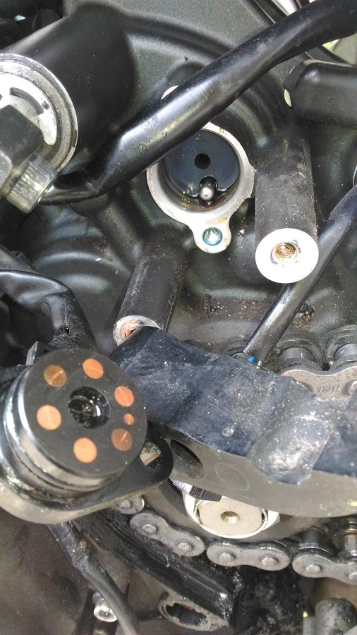

Mi sono iscritto essenzialmente per suggerimenti e opinioni ed anche perchè ho un piccolo "curioso" problema al display ... Indicatore marcia che afreddo segna il folle ("N") a caldo no (?!).
Premetto di avere già sostituito anni fa il sensore (in garanzia , non segnava la 5^ marcia), e di avere già provato a pulire, scartavetrare i contatti)...ma niente, è così!
Sugegrimenti, esperienze analoghe?

Riguardo al sensore, visto che hai già fatto esperimenti e hai anche passato la carta vetro, l'unica cosa che posso pensare è che il sensore abbia raggiunto il suo limite vita, o che i singoli contatti siano oramai troppo distanti dal pezzo interno al motore che gli permette di lavorare, soprattutto a caldo, e che per quel motivo non riescano più a comunicare il dato giusto alla centralina.

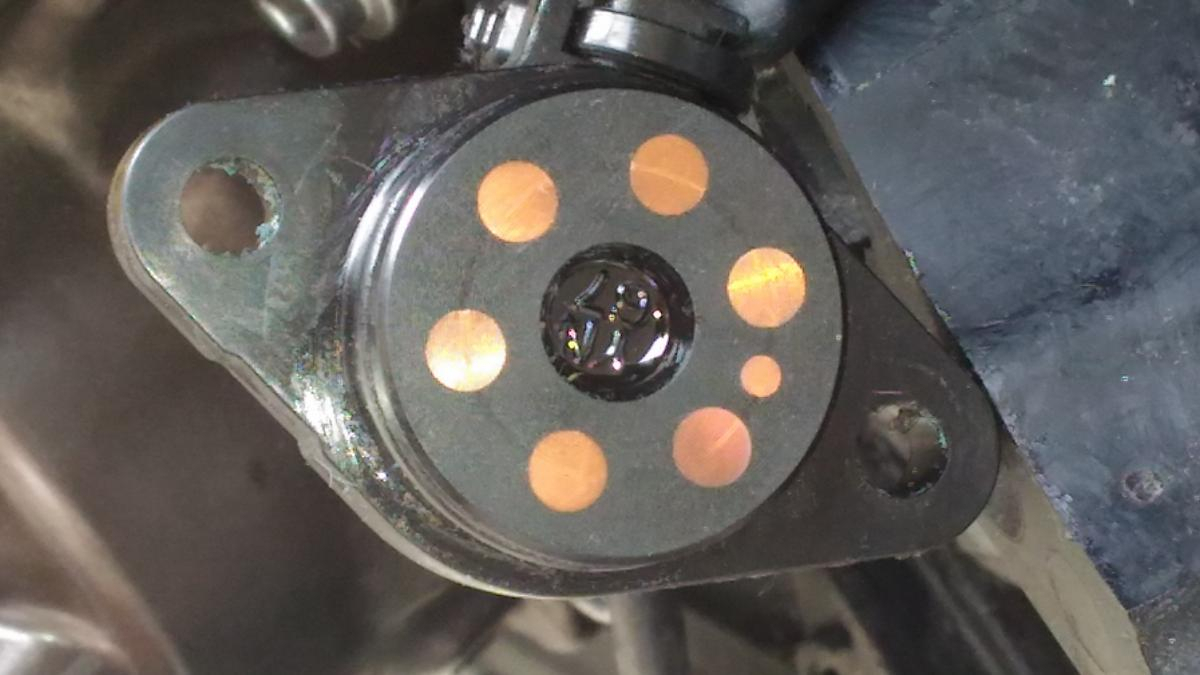

Non so....è trotto strana 'sta cosa. Il sensore , come si vede in foto, ha i sei contatti delle marce a "corona", ed il folle (più piccolo). Se il problema fosse il "pioletto" con molla interno al cambio, cioè quello che tocca i vari contatti, dovrebbe dare problemi anche sulle altre marce.  Ho pensato anche un problema di cavo (dovrebbe essere quello singolo, ma , in tal caso, perchè a freddo no ed a caldo si?  Mi sembra più una questione di elettronica.... Il problema in sè, non un ...gran problema, se non che se la moto si spegne, occorre tirare la frizione per ripartire, perchè la centralina interpreta come fosse la marcia inserita e non avvia....
Il sensore non costa poco e mi spiacerebbe spndere dei soldi e poi magari non è lì il problema

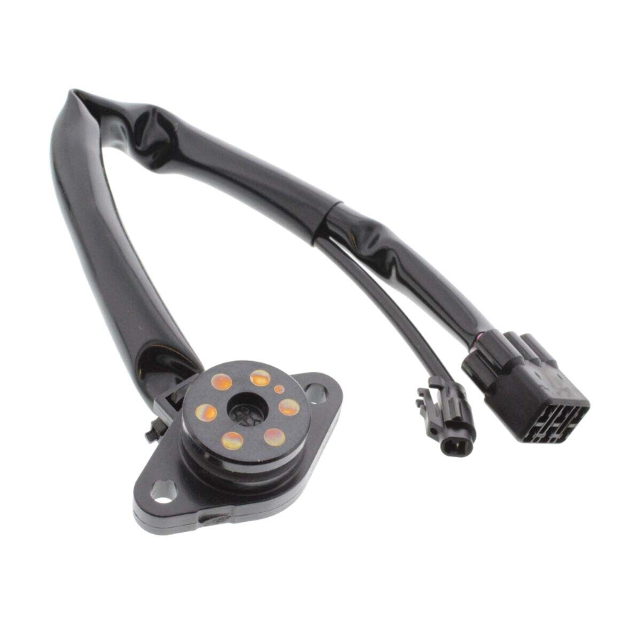

Il sensore lo conoscevo (sulla mia è stato sostituito anni fa), non avevo ben presente i connettori.
Vedo che ce n'è uno con 6 contatti, e uno con un solo contatto.
Pare ragionevole pensare che il connettore da 6 porti la comunicazione della marcia inserita, e il singolo porti la folle.
Visto che hai già esperienza di smonta/rimonta... potresti almeno smontare sensore e cavi/connettori e verificare la continuità fra i contatti sul sensore e il relativo connettore. Se i 6 danno continuità e il singolo no... il problema è lì. Che vuol dire: sul cilindretto piccolo (all'interno dove il filo elettrico è saldato), oppure il filo che è interrotto da qualche parte nella sua lunghezza, oppure il connettore che non è più ben attaccato.
Il fatto che "a caldo si, a freddo no" potrebbe anche far pensare ad un problema interno al sensore (la mia prima ipotesi).
Potresti: a motore freddo smontare, verificare continuità, prendere appunti.
Farti un bel giro, e al rientro con il motore bello caldo (e dopo aver verificato che il problema ci sia) smonti nuovamente e fai nuovamente la stessa verifica.
Altro non saprei che suggerirti.

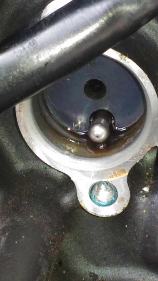

Una ultima riflessione che mi viene in mente... se guardi in foto, c'è dell'olio all'interno, dove c'è il "pioletto".  Il pezzo è collegato al cambio, internamente c'è dell'olio, ma non so se sia normale che sia presente lì, dove ci sono dei contatti elettrici.
Il sensore è dotato di un "O-Ring" in gomma (si vede intorno alla corona dei contatti), che potrebbe col tempo non tenere più....
Voglio provare a sostituire l'o-ring. Dato che il contatto del "folle" è in basso, magari a caldo l'olio più fluido si deposita in basso e non fa fare correttamente il contatto....
E' "l'ultima spiaggia" prima di rassegnarmi a portare la moto dal concessionario o provare a cambiare il sensore....

Di certo posso dirti che l'o-ring che lui ipotizzava non centra nulla, quello è l'olio che arriva dal cambio e ci arriva perché quella camera dove si trova il sensore comunica direttamente col cambio... quell'o-ring serve a non far uscire l'olio all'esterno della moto, non isola il sensore dall'olio.
