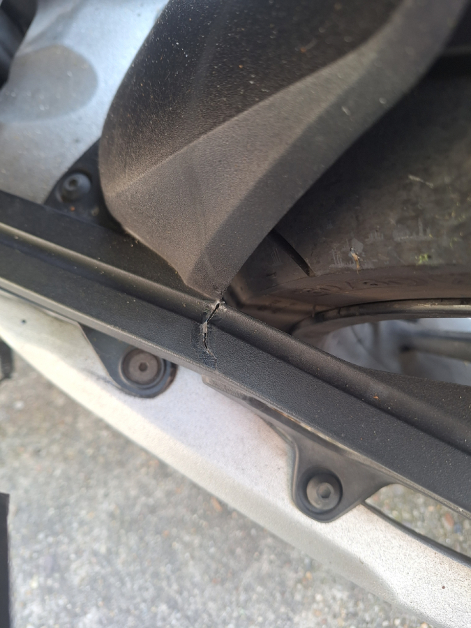

Buongiorno a tutti, scrivo questo post per chiedere se qualcuno vende il parafango posteriore della 03 660 siccome il mio si è spezzato e ahimè non c'è super attack che tenga e purtroppo la catena sbatte proprio contro.
Ne ho trovato solo uno in vendita su Ebay, ma costa 50€ ed è pure messo non troppo bene.
Nel caso avreste qualche consiglio pratico per ricongiungere le due parti? Allego foto
Grazie

Ciao @ziobenny, mi è capitato più volte di vedere dei video in cui si vede effettuare la riparazione di materiale plastico di carrozzeria mediante la fusione delle due parti rinforzando il punto di rottura con altra plastica e/o con graffette. Non l'ho mai fatto e non so dirti se o quanto potrebbe risolverti il problema... però ti segnalo la cosa. Casomai se proprio non hai alternative potrebbe essere un tentativo da fare.
Il parafango della 03 non viene più prodotto come ricambio ufficiale (5YKF16510000), quindi o lo trovi usato o lo ripari con graffettatura come già detto da Enrico, e per fare una cosa fatta bene poi si stucca e si rivernicia tutto.
Aftermarket non si trovano purtroppo
L'attak non funzionerà mai perché le colle cianoacriliche sono troppo rigide e quel pezzo flette molto con vibrazioni ed aria
