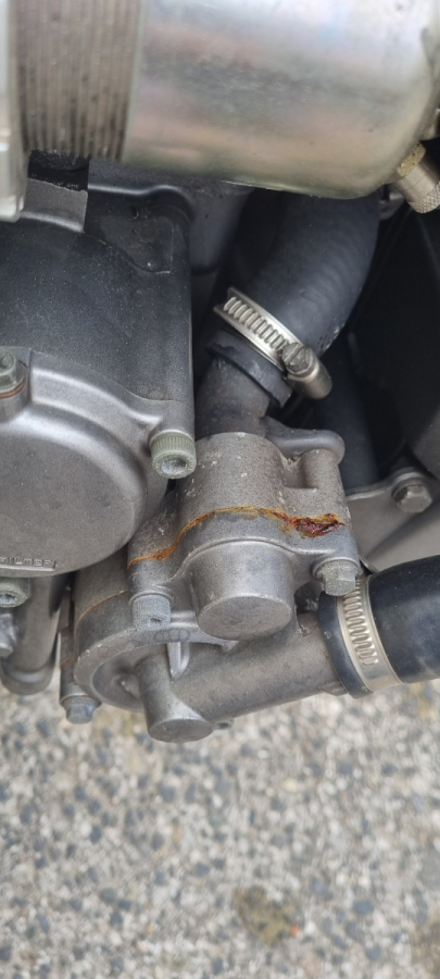

Ciao a tutti, ho provato a fare una ricerca ma non ho trovato niente in merito..... l'altro giorno ho riattivato la moto e mi sono accorto di questa trasudazione che ha portato alla formazione di ruggine, prima che mi metta a smontare roba, magari qualcuno ha già visto una cosa simile e mi potrebbe dare qualche consiglio?

Da quanto non cambi il liquido radiatore?
Se è vecchio perde le sue proprietà anti corrosione, oppure se è stato allungato troppo con acqua
Tra l'altro, l'acqua distillata ossida più velocemente i metalli rispetto a quella normale
Rimane comunque il fatto che quello sembra acciaio ossidato ma tutta la zona è alluminio, però vedendo l'esploso ricambi vedo che lì sotto c'è una guarnizione (5VK124280000) e guardando le foto di quel ricambio sembra che ci sia sia in gomma che in lamiera, forse quelle più vecchie sono in lamierina d'acciaio e si è ossidata quella?
Oppure non è ossido ma è liquido che è trasudato ed è seccato (nella vaschetta lo vedi rosso?) e sembra che sia ossido.
In ogni caso una svuotata all'impianto e guarnizione nuova male non fa..

Intanto grazie a tutti per le risposte. L'ultima volta credo di averlo cambiato nel 2019,  e purtroppo la moto avrà fatto si e no 10.000 km. Se ricordo bene era di colore blu / azzurro. Comunque mi sembra di capire che intanto devo svuotare il circuito, poi smonto la zona arrugginita e vedo com'è fatta la guarnizione in quel punto e la ordino.
Per quanto riguarda i ricambi puoi vedere bene tutto <<<qui>>>.
Suppongo che la guarnizione in questione sia l'oggetto #11 (5VK-12428-00).
Ho però l'impressione che smontando quel carter, poi sarà necessario sostituire anche altre cose (gli o-ring, direi...): controlla bene il pdf con l'esploso.
Ho cercato sul modello 2012, ultimo anno di produzione, ma è meglio che tu faccia una verifica mettendo l'anno giusto della tua, così non corri rischi (fra l'altro, nel tuo profilo indichi che non hai una moto... ma parrebbe invece di si).

Come ti hanno suggerito,  pulirei per bene la zona, svuoterei l impianto, laverei con acqua, cambierei direttamente guarnizione ed o-ring e poi riempirei nuovamente con liquido a base di glicole etilenico (eventualmente diluito con acqua distillata)...
