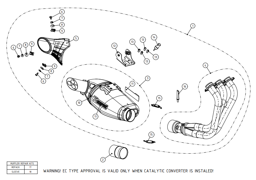

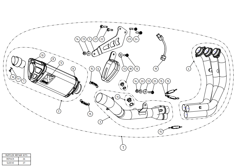

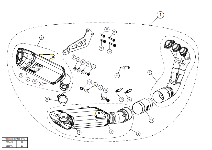

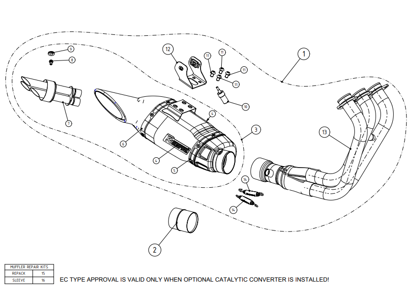

Certo che il kat è una bella sberla rispetto a quello delle €4 (negli schemi non si nota molto ma nelle foto si, soprattutto sulla 07)
In ordine: sopra Euro3 - Euro 4 e sotto Euro 5 - Euro 5 non omologata

euro5.thumb.png.86b10832b28c23fdef8c77e8d7335a10.png      euro5racing.thumb.png.aa6311f793a7dfcd2e5af63bd0c4a6c8.png
Come si vede tra l'altro sulla versione racing non omologata, il db killer è difatti estraibile
Ed i terminali nonostante siano nella stessa posizione finale, non sono nemmeno intercambiabili tra la €5 ed €5 racing, di sicuro fatto di proposito per impedire di mischiare i due e fare i furbi...

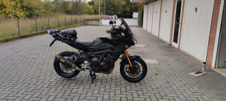

Buongiorno a tutti, scarico montato lateralmente con modifica artigianale fatta ad hoc.
Ora la moto va decisamente meglio, molto più pronta ai bassi e medi... anzi in mappa A è veramente cattiva. Diciamo che si è un po' accentuato l' effetto on off. Se non ci fosse il TCS inserito si alzerebbe come niente. Credo però che la carburazione sia un po' magra, infatti quando chiudi il gas scoppietta decisamente (ammetto che la cosa mi piace molto). Stavo pensando se fare rimappare la centralina... sapreste dirmi cosa mi costerebbe?
