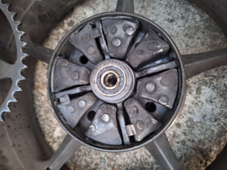

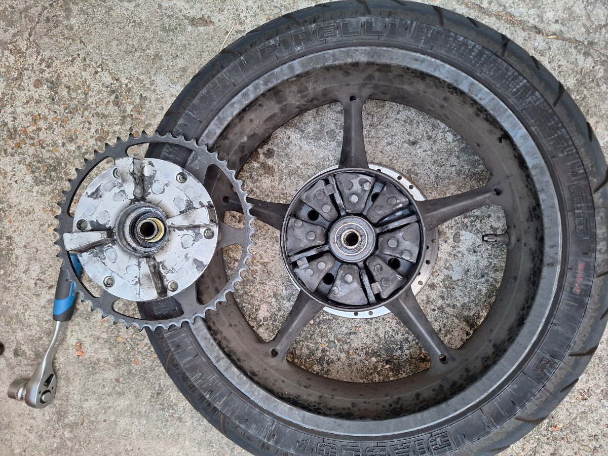

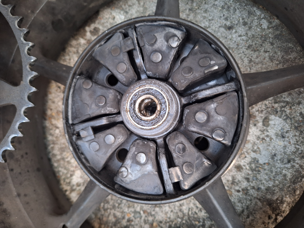

Via il posteriore, et voilà, l'Immacolata condizione dei parastrappi. (vedi foto allegate)
Senti, li ho ordinati ma non sono ancora arrivati, quindi provo a posizionarli in maniera differente in modo che facciano più presa e tengano ferma la corona.
Rimonto tutto, giro un po' in cortile, e..... Silenzio. Benedetto silenzio.
Svelato l'arcano.
Mtina con 30k di chilometri che tira avanti con i parastrappi di serie. Ci sta, anche si. Però considerando che la nostra bimba strappa che è un piacere, i para, forse se li mangia un po' in fretta.

C'è anche da dire che - oltre alla normale usura da utilizzo - il tempo ha dato il suo contributo: 15 anni di parastrappi sono parecchi, la gomma si secca progressivamente perdendo forma, coesione nelle giunzioni e potere ammortizzante. Direi che il loro decorosissimo lavoro lo hanno fatto, tutto sommato.
Sono messi davvero male, già le ultime volte che è stata smontata la ruota di sicuro si vedeva che erano da cambiare, oppure anche quando è stata cambiata la trasmissione l'ultima volta.
L'età li fa seccare e spezzare ma li sono proprio molto deformati e quello succede con i km, però è strano che solo a 30k siano così, o magari è stato un mix di età e km...
Sulla 07 non li avevo mai cambiati in 100k
Modificato da Modelero
Si, infatti mi sono chiesto anche io il motivo per cui il meccanico quando mi ha cambiato gomme e trasmissione non mi ha accennato nulla riguardo i parastrappi.
Secondo me è un mix di età, chilometri, e mono che strappa proprio tanto, specialmente se ti diverti a far prendere aria alla coppa dell'olio frequentemente
Sulla 07 presumo sia più lenta l'usura in quanto l'erogazione in generale è molto più fluida
E' più fluida ma è comunque un bicilindrico e con l'albero a 90° (e più coppia della 03), magari sono anche cambiati i materiali ed ora sono più duri, come hanno fatto per le guide catena dopo averlo capito

Gente, non ci sto credendo. Si è ripresentato il rumore. Ho cambiato i parastrappi ma il rumore proviene proprio dalla ruota posteriore.
Vi allego un video dove si sente bene
Ma se giri la ruota a mano il rumore lo fa? sarebbe interessante anche farlo con la catena staccata
Lo fa anche se la spingo a mano si.
Devo provare con la catena giu, forse è il tensionamento troppo mollo, ma comunque è un rumore che non mi torna molto
Potrebbe essere anche il cuscinetto del mozzo, secondo voi?
Niente ho provato vari tensionamenti ma il rumore persiste. Quindi alla luce di:
- Catena tensionata bene
- Parastrappi nuovi e ben inseriti
- Ruota allineata (al millimetro con calibro)
L'ipotesi più quotata dovrebbe essere il distanziale dei cuscinetti.
Ho smontato nuovamente la ruota, e vi posso dire che si decentra visibilmente e ha un gioco tale da permettere lo spostamento di circa 2 centimetri muovendolo col mignolo.
Non sono ferrato sull'argomento, ma teoricamente non dovrebbe avere quel gioco, corretto?
