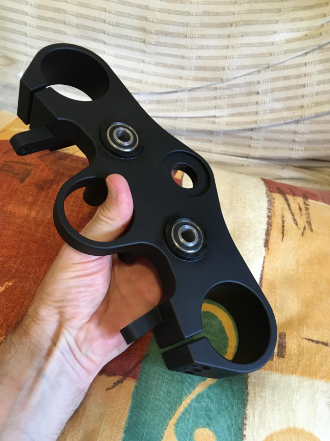

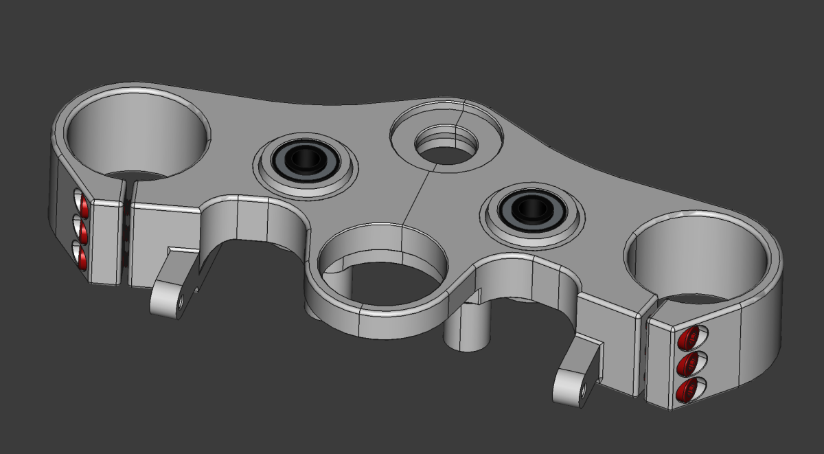

Dopodiché, via col CAD. Dopo aver fatto un buon numero di disegni inziali, ovviamente ho anche utilizzato l'antico CAD: Cardboard Aided Design. Anche il semplice cartone, in mancanza di una stampante 3D in casa, può aiutare.
Il modello nel CAD è stato modificato più e più volte, fino a portarmi ad ottenere quanto vedete nell'immagine qui sotto:
Il pezzo in questione è stato quindi prototipato con una stampante 3D un paio di volte, e quando poi ho potuto montare la piastra inferiore vera della R7 con cuscinetti di sterzo conici Kojo (del "buon acciaio giapponese" (cit.) per non sbagliare...), con la piastra superiore in plastica e con le forcelle vere e non con i tubi in acciaio per "fare finta che abbiamo le forcelle", ho verificato che tutto (quasi tutto, in realtà) poteva funzionare a dovere. Allora ho dato il via alla produzione del pezzo.
Fra una cose e un'altra era già inizio Aprile, per capirsi.
Questa fase, ahimé, ha comportato qualche problema, poiché purtroppo chi avrebbe dovuto farmelo (che non ha niente a che fare con il nostro Club) non è stato in grado di fare bene quanto serviva e quindi ho dovuto cercare un "sostituto". Quindi chiedere disponibilità, preventivi, tempi di realizzazione possibili...
Questa cosa mi ha comportato un notevole ritardo nella conclusione del lavoro e per questo solo ieri ho potuto finalmente far uscire la moto da casa.
In quella fase problematica mi sono stati di grandissimo aiuto Andrea @Superbiker , Lorenzo @TorqueMaster e Roby @Pigna che mi hanno assistito e supportato.
Dopo aver fatto valutazioni varie (non mi ci dilungo) ho fatto realizzare la piastra di sterzo alla Weerg, che ha prodotto l'oggetto in questione:

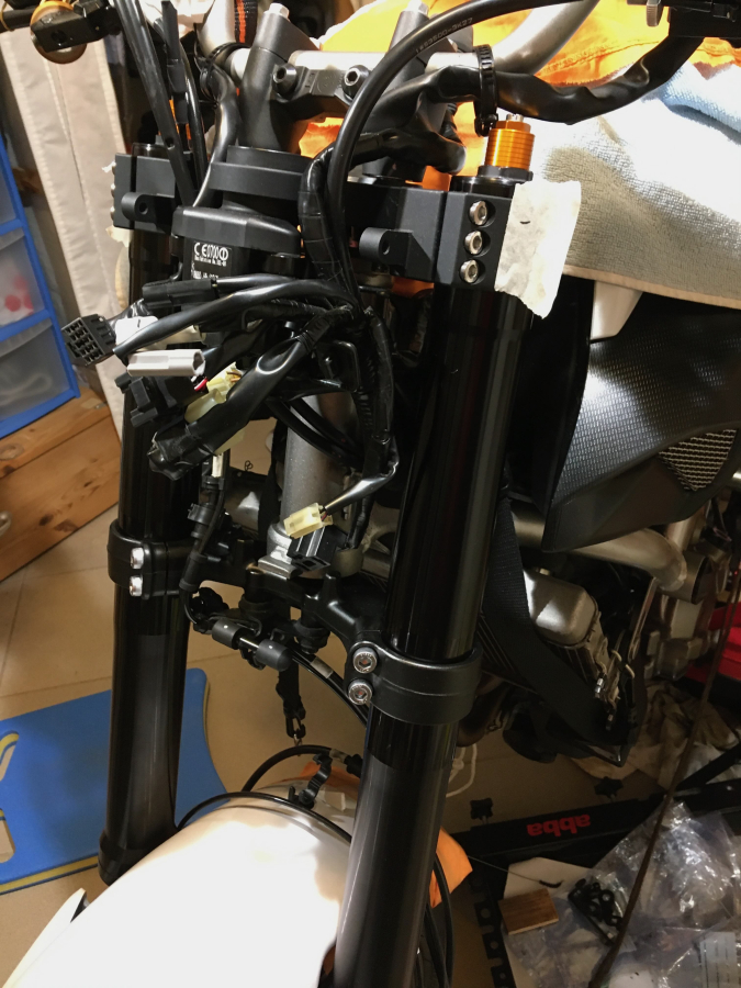

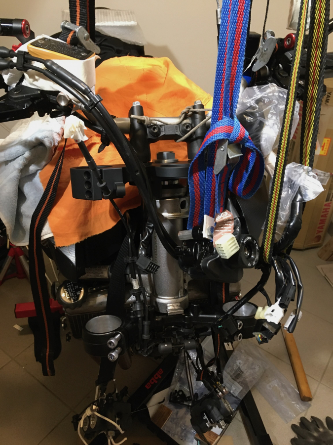

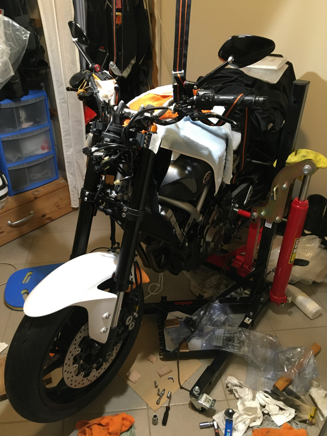

Alcune foto del rimontaggio:

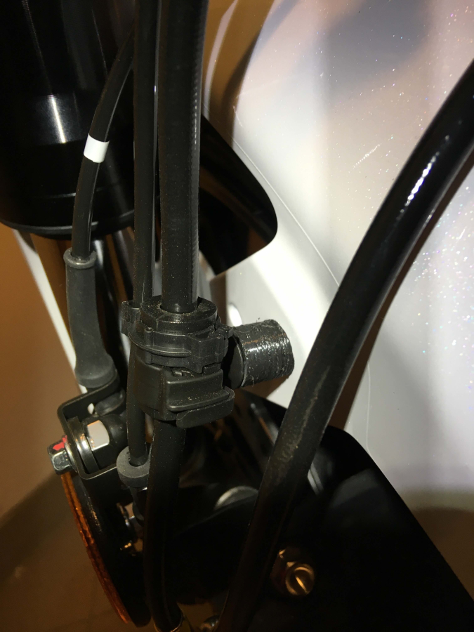

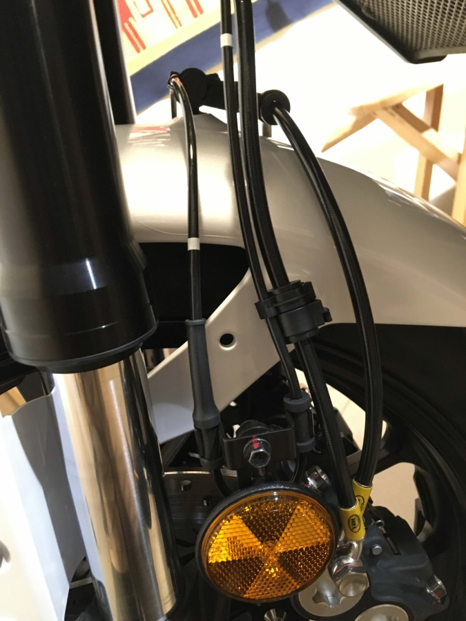

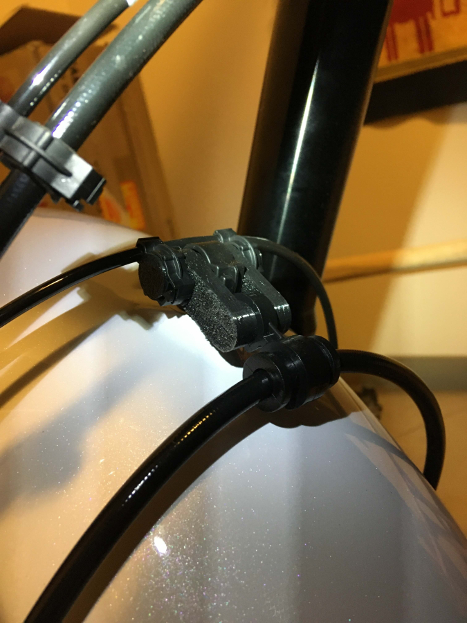

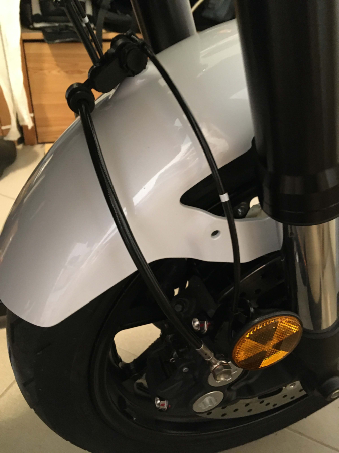

I tubi freno Hel (in treccia) che mi aveva montato Andrea @Superbiker un paio di anni fa potevano (ad occhio) essere compatibili con le pinze R7 e così è stato.
Ho realizzato il disegno di alcuni "aiuti" per i supporti dei tubi freno e del cavo per il sensore ABS e ho fatto realizzare questi piccoli pezzi ad una persona con una stampante 3D e del materiale "gommoso". Nel mini giro di test fatto ieri tutto è rimasto al proprio posto, a parte un piccolo spostamento (che avevo messo in conto) di un supporto del tubo freno da uno dei pezzi realizzati custom, problema che risolverò con qualche goccia di colla (mi riferisco ad una minimissima fessura visibile nella terza foto qui sotto).
E' possibile che migliorerò il posizionamento del cavo del sensore ABS (anche se devo riconoscere che, messo così, non muove affatto e non corre alcun rischio di danneggiarsi). Ho un paio di idee in testa, vedremo prossimamente.

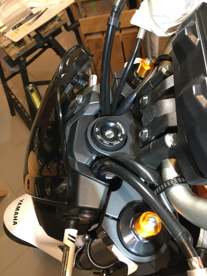

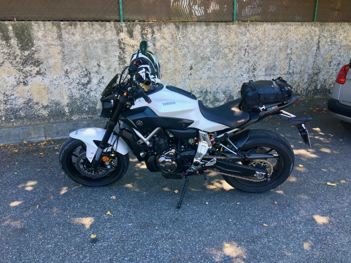

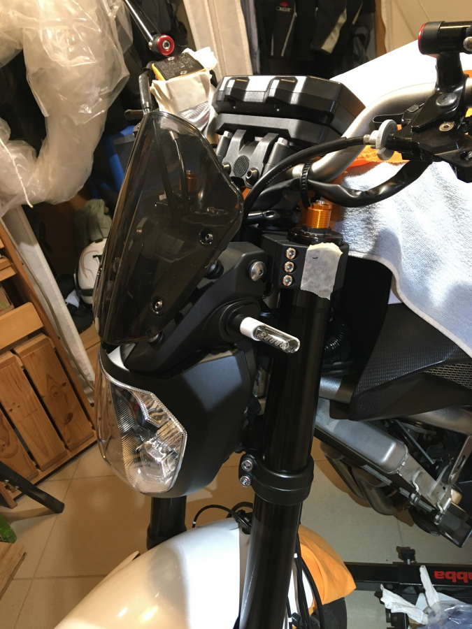

In sostanza, questo è il risultato finale attuale:
Purtroppo non ci sono un paio di adesivi che avrei voluto avere già da ieri... e ce li avevo anche, solo che ho riscontrato problemi di aderenza sulle superfici un poco curve delle pareti dei parafango. Li sto facendo rifare, e appena ce li avrò fatti in modo differente li metterò in posizione e seguirà spiegazione dettagliata.
Se qualcuno si chiedesse perché tante parole per due adesivi... la spiegazione sarà certamente ben più che comprensibile e sono certo che capirete.
Qualcuno - è del tutto lecito - si chiederà: "Ma perché tutto questo casino? Magari potevi cambiare moto direttamente..."
Beh, però... la mia moto E' la mia moto... sapete cosa intendo. 😊
E a parte questo, per tante ragioni (non ultimo, il costo effettivo) il cambio di moto non era e non è stato preso in considerazione.
Ma prima del costo c'è una discreta lista di altri motivi.
Quel che mi ha mosso a fare tutto 'sto casino sulla sospensione anteriore è la ricerca di più sensibilità nei movimenti della forcella sulle piccole asperità della strada, ma che non compromettesse il comportamento ben controllabile dell'affondamento e dell'estensione. Queste ultime due cose erano un pò "una scommessa"...
Per ora, dal piccolo giro fatto ieri nell'ora di pranzo sulla strada della mia valle, quella caratteristica di maggiore sensibilità l'ho trovata e le idrauliche mi sono sembrate adeguate alle mie necessità... e comunque ho tutto regolabile quindi nei prossimi giri, se servirà, prenderò provvedimenti strada facendo.
Prossimamente quindi spero di poter fare un giretto un pò più lungo in cui capire meglio lo stato attuale e rendermi conto se e cosa cambiare nelle impostazioni per migliorare ulteriormente la resa attuale.
Mi pare, per ora, di aver azzeccato la posizione della forcella (lo "sfilamento") rispetto alla piastra superiore, nonché il precarico che ho impostato facendo le rilevazioni del sag nel pomeriggio di domenica, pur senza mettermi "vestito da guerra". Non avevo granché voglia di mettermi tutto addosso e con tutto salire e scendere dalla moto più e più volte e fare tutte le misure varie, oltretutto con vari precarichi per acquisire dati e farmi un'idea di ciò che avrei potuto trovare.
Devo ammettere che l'esperienza acquisita negli anni passati ha portato buoni frutti.
Certamente potrò fare miglioramenti, partendo dalla situazione attuale, che per ora comunque mi soddisfa.

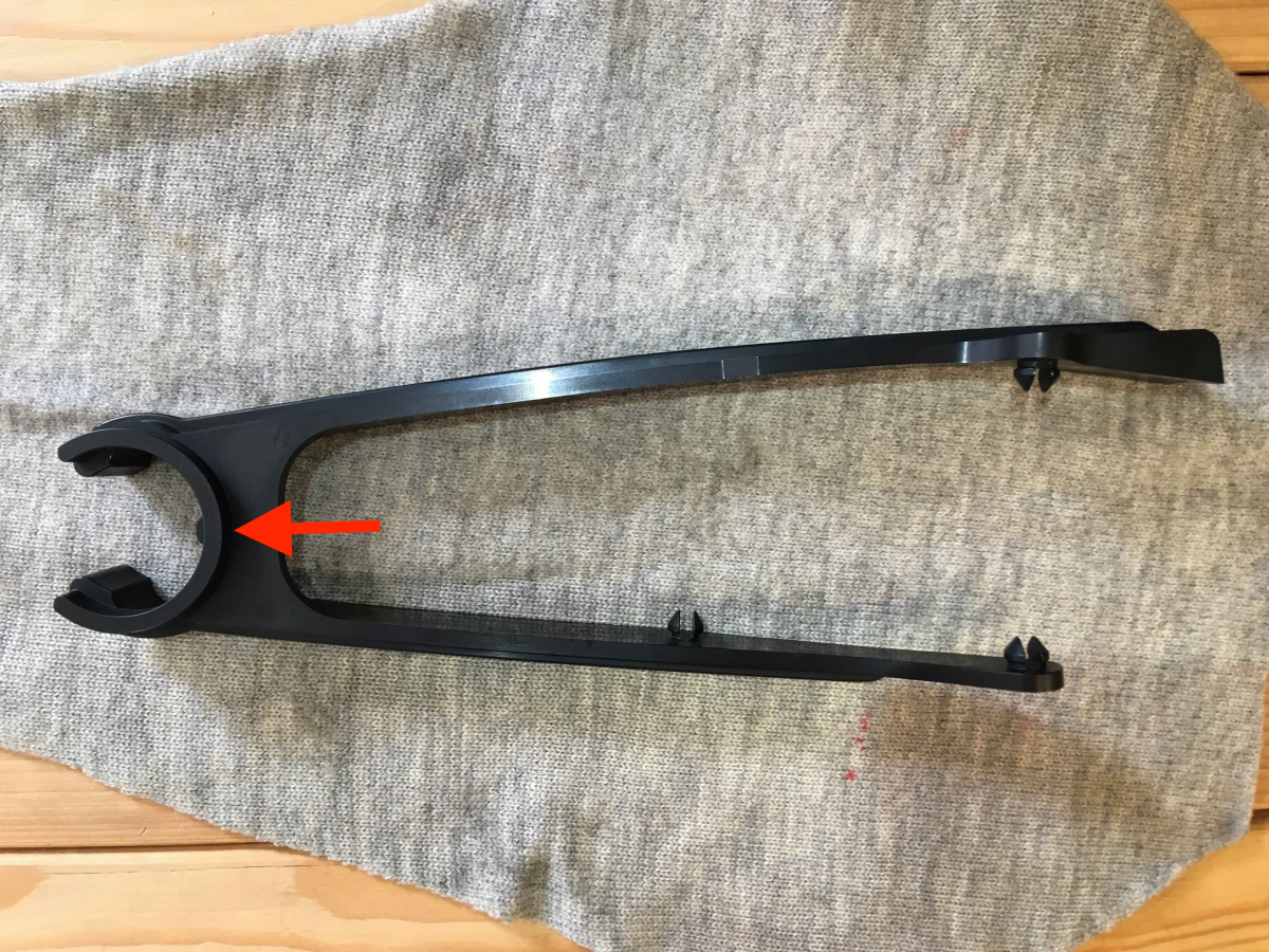

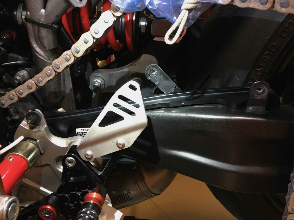

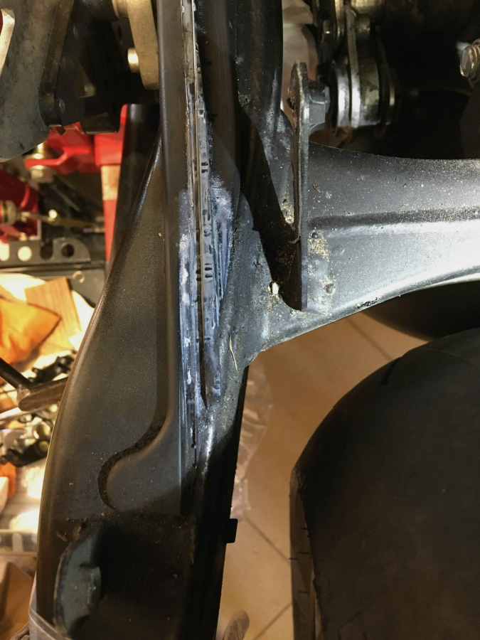

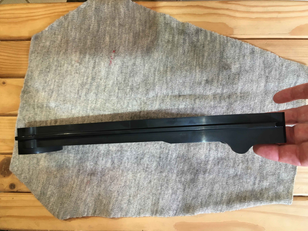

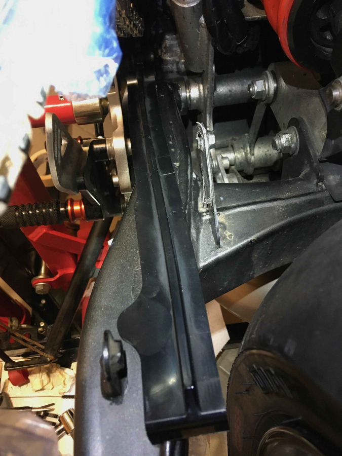

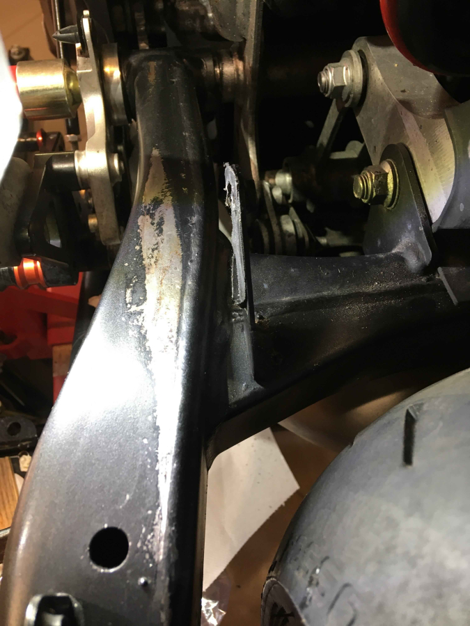

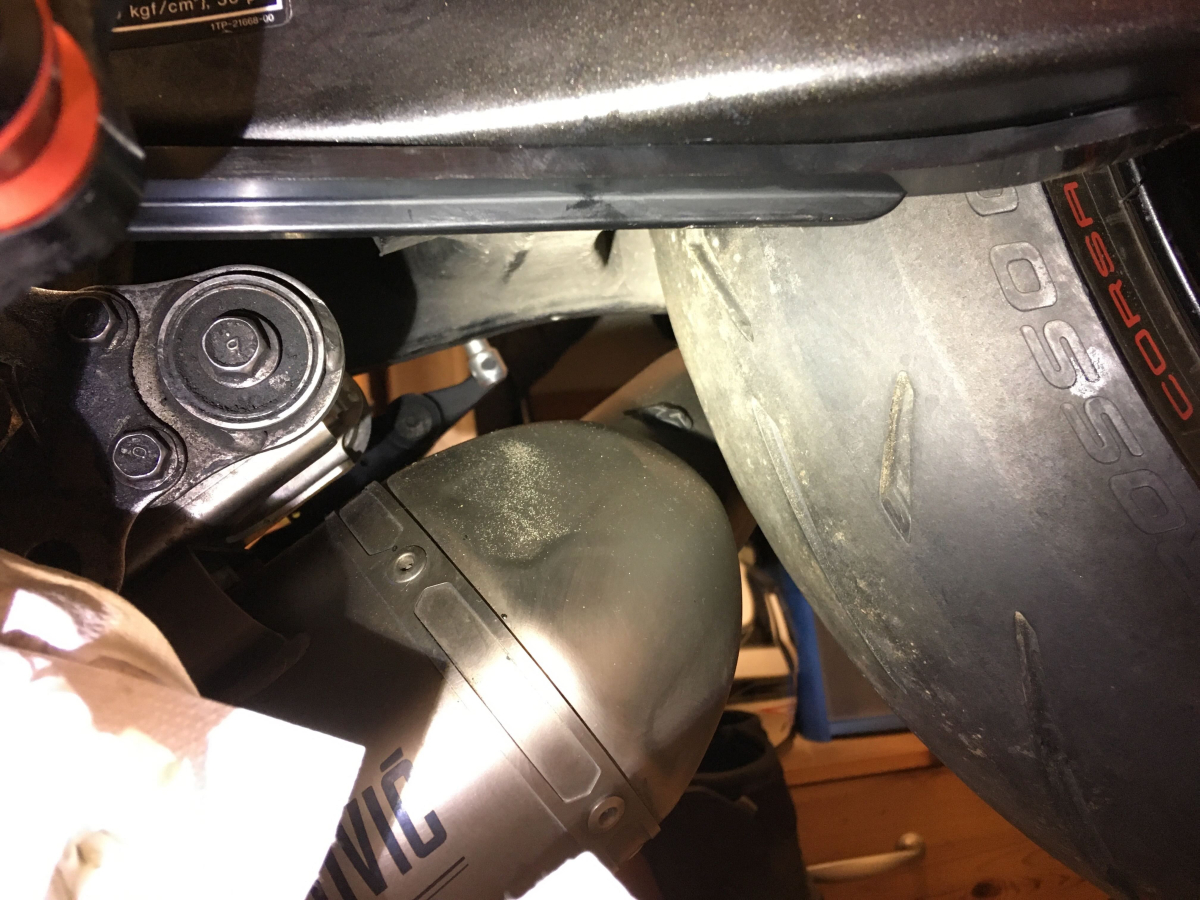

Come avevo già scritto mesi fa nella discussione dedicata al pattino catena originale e gommosissimo e dal facile deterioramento, avevo in programma di metterci il nuovo pattino prodotto da Yamaha per la MT-07 "Pure" del 2024. Tale pattino è prodotto con un materiale mooolto più rigido e spesso rispetto al pattino standard.
Metto qui sotto un pò di foto riguardo l'operazione di rimozione, pulizia (e stato attuale del forcellone), inserimento del pattino nuovo.
Una correzione riguardo a ciò che avevo scritto nella discussione linkata qui sopra devo farla a propostito di un paio di cose presenti negli esplosi e che credevo fossero un paio di pezzi di "biadesivo".
Non si tratta di biadesivo, bensì di un paio di adesivi "di protezione" da applicare sul metallo, con la sola funzione di evitare l'abrasione della vernice del forcellone, causata dal movimento del pattino catena.
Sul mio forcellone molta vernice se n'è oramai andata già da un pò, quindi io li ho messi ma non credo saranno di grandissima utilità.

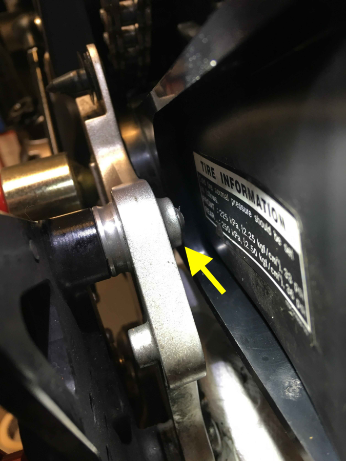

Ad ogni modo il nuovo pattino è davvero moooolto più rigido rispetto al vecchio, e mi aspetto che si muoverà molto di meno. Lo terrò d'occhio.
A causa dell'elevata rigidezza, comunque, è stato necessario togliere una piccola parte di plastica dal nuovo pattino (vedi freccia rossa nella foto) per permettergli di passare dove trovava (nel retro del supporto della pedalina sx) una protrusione atta a contenere una delle brugole di tenuta della pedalina stessa. Per montare il nuovo pattino ho quindi dovuto togliere un piccolo strato di plastica in corrispondenza di tale protrusione (freccia gialla), svitare la brugola per evitare che spuntasse poco più di 1 mm di filetto, e poi con una discreta insistenza ho spinto dentro il pattino in sede.
Mi ha fatto sudare ma credo nel valesse la pena.

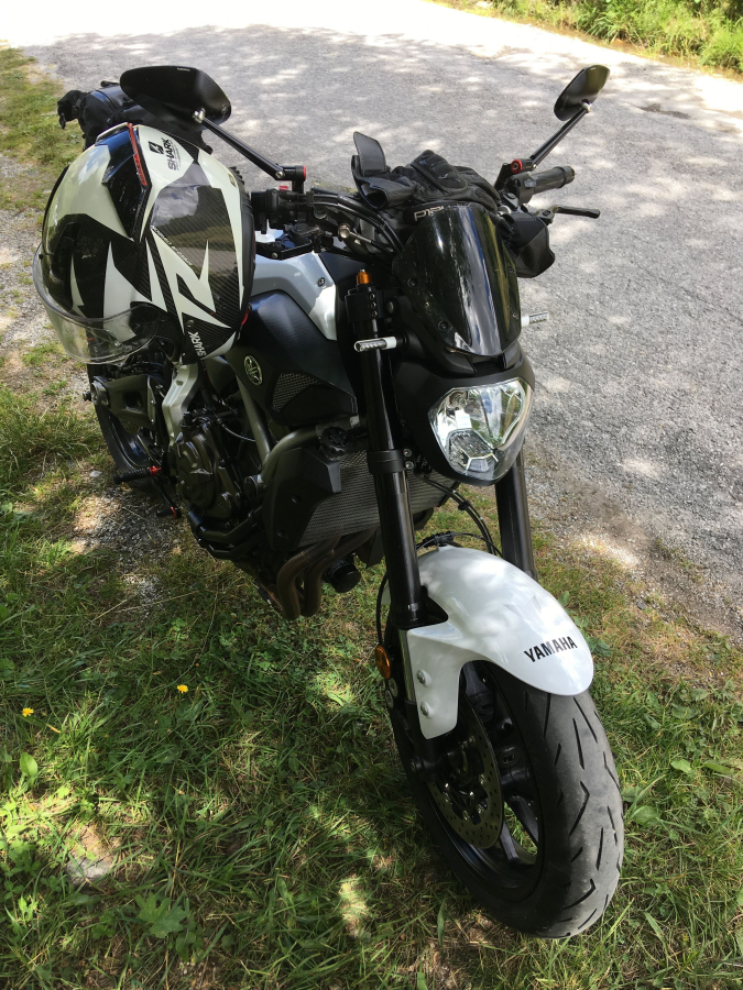

Non so se sia il parafango o le forcelle, ma c'è qualcosa di unsettling quando guardo sta foto 🤣
Menomale non mi hai rubato il nome MT-07RR sennò mi arrabbiavo
A mio parere qualsiasi differenza percepirai, non sarà per via della rigidità maggiore ma solo per le variazioni delle quote di ciclistica..
Ma hai tenuto le idrauliche originali? lo ritengo un downgrade rispetto alle pressurizzate bitubo ad hoc, che per la R7 presumo costeranno quasi il doppio che quelle della 07
Ora manca solo di cambiare quella pompa freno oscena che mi fa paura solo a vederla 🤣 e mettere un piega bassa
Quindi tra 5/6 anni quando riuscirai a venire di nuovo ad un raduno, me la fai provare? 😜
Hai ragione riguardo alle foto... sono molto in prospettiva e fanno un effetto un poco strano, ma - per ora - quelle ho.

Per ora, metto su un paio di foto scattate sulla via del ritorno, giovedì scorso.

Perché questi due adesivi erano e sono così importanti, per me?
Perché sul parafango originale li avevo messi (vedi foto più in basso) e quegli adesivi me li aveva mandati il nostro Giuseppe, oramai parecchi anni fa. Ne aveva fatto fare una campionatura, di quelli ed altri, credo che qualcuno lo avesse tenuto lui e qualcuno me lo avesse spedito (anche il simbolo MT argentato che ho messo sul parafango nuovo fa parte della stessa campionatura). Quindi li avevo messi sul parafango originale, erano un "pezzo unico" e DOVEVO assolutamente farli rifare per metterli sul nuovo parafango. Ed eccoli qua, finalmente. Così agghindato il parafango nuovo mi piace mooolto di più. 🥰
Per chi non avesse mai visto il parafango originale della Biancaneve "pre-SP" 😆 ecco qui i due fianchetti bianchi con su gli adesivi, appena applicati nel lontano Giugno del 2016.
E stavolta galeotta fu... la catena "stiracchiata". 🤦‍♂️
Qualche anno fa avevo cambiato la trasmissione, come segue:
Il 04/08/2018 at 00:16, etorty ha scritto:
Quindi, per entrare nei dettagli, ho messo corona Sitta 520 (43 denti, come l'originale), pignone alleggerito PBR (16 denti, come l'originale) e catena EK 520 ZVX3. Vedremo se la scelta del passo 520 avrà un qualche risvolto positivo per la mia guida.
Tornando all'anno corrente: nel mese di Agosto ho fatto qualche giretto, e non ho riscontrato alcun problema per quanto riguarda i lavori fatti sull'anteriore (forcelle, piastra, nuovo avancorsa, freni). Anzi: ho potuto apprezzare alcuni miglioramenti che descriverò a seguire.
Il 31/08 ho sostituito i parastrappi nella ruota posteriore (li avevo messi in uno degli ordini di materiali che ho fatto, tempo fa). Devo dire che rimettere la corona sul mozzo ruota con i parastrappi nuovi ha comportato l'uso di una notevole forza, e mi ha fatto capire che i vecchi si erano schiacciati un pochino.
Ho quindi pulito per benino la corona in Ergal che avevo montato nel 2018, e ho potuto constatare che tale corona ha sopportato molto bene i km percorsi (poco più di 25 mila). Ho anche pulito per bene la catena e... con dispiacere ho rilevato che questa presentava un allungamento irregolare in alcuni tratti (avevo notato in precedenza che alcune maglie faticavano a muoversi l'una con l'altra già da tempo). Ho controllato l'allungamento confrontando la lunghezza delle 15 maglie con quanto indicato nel manuale, et voilà. Catena "arrivata". 😒
Eh... sinceramente pensavo di poter fare qualche km in più, con una catena di alta qualità come quella che avevo messo.
A questo punto, ho deciso di ritornare sui miei passi per quanto riguarda il "passo" 🤣, rimettendo un kit di passo 525. Stavolta composto da catena RK oro XRE, pignone silenziato JT 16 denti, e confermo la corona Sitta con il trattamento ossido duro. Vedremo con il passo 525 se il tutto riuscirà a durare per qualche mila km in più.
A parte ciò, già ad inizio Agosto avevo le mani che mi "prudevano" per quanto riguardava il passaggio tubi freno e sensore ABS sul parafango anteriore. Il tutto funzionava perfettamente, e gli accrocchi inventati per poter agganciare tubi freno e cavo sensore agli attacchi del nuovo parafango facevano il loro dovere. Però... era effettivamente un accrocchio, e il risultato era visivamente pari ad una spaghetteria. 🤢
Quindi? Eh... vabbè, ok. Ho deciso di ordinare il tubo freno che scavalla sul parafango, adatto allo scopo. Si tratta del tubo freno prodotto dalla Hel per la R7.
E chiaramente questa cosa comporta che bisogna svuotare la linea freno anteriore, eccetera. Mh... Mumble, mumble... 🤔
Ma allora... mi è venuto in mente Forrest Gump: "visto che ho corso fino a qui, ho pensato che potevo correre anche fino a là". E quindi ho ordinato anche il tubo freno che collega la pompa freno all'unità ABS, però con una piccola modifica dal lato della pompa freno, per poterlo montare sulla pompa freno che è presente sulla R7. 🤭
Alla fine dei conti... era l'unica altra cosa che effettivamente mancava per completare l'anteriore nuovo.
Agganciato al lavoro dei due tubi freno, visto che per sostituire quello che va all'unità ABS bisogna togliere il serbatoio, è stato ragionevole sostituire anche il filtro dell'aria e le candele. Così il serbatoio per un pò di tempo potrà stare al suo posto a fare il lavoro che gli è consono.
