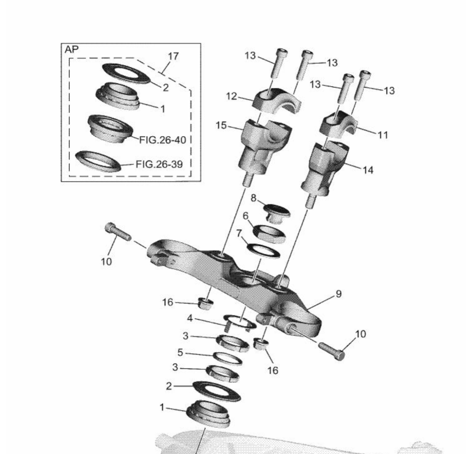

Ciao, ho dato un'occhiata ora, e vedo che sulla 09 i risers sono avvitati alla piastra di sterzo senza alcuna boccola.
Quindi o c'è un problema con i risers (loro stessi o il loro posizionamento sulla piastra di sterzo), o con la piastra di sterzo stessa.
Il manubrio lo hanno già sostituito, quindi è una variabile in meno.

Prima di sostituirmi il manubrio mi hanno fatto vedere che i risers erano centrati. Quindi per esclusione direi la piastra di sterzo. La cosa che mi sta fecendo intrippare e' che da fermo e' perfetta. Inizio a viaggiare ed ho la sensazione di stare col braccio destro piu avanti. Ci terrei a risolvere questo " problemino" perche e" una gran moto. Grazie mille per il supporto!
