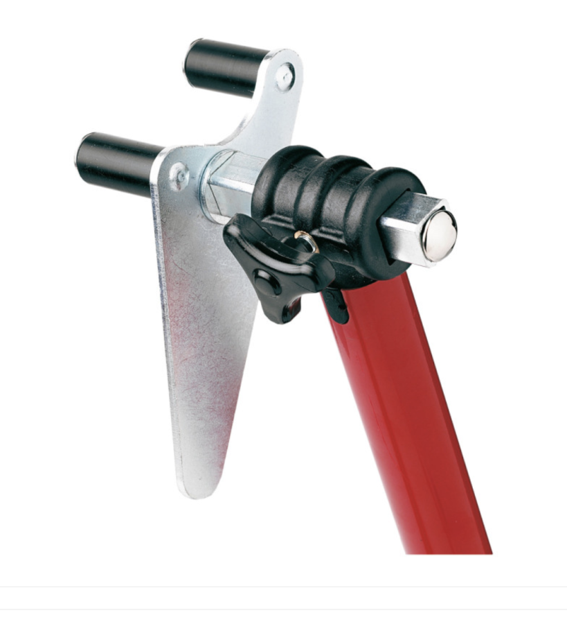

Per quanto riguarda il cavalletto posteriore ti consiglio di prenderlo con le "L" gommate.
Per l'anteriore forse il più consigliabile è un cavalletto con i supporti "basculanti":
a meno che tu non prenda un cavalletto da cannotto.

Per l'anteriore avevo visto anche io il modello che mi hai consigliato... da quanto ho capito è idoneo visto che la 2025 ha le pinze radiali.

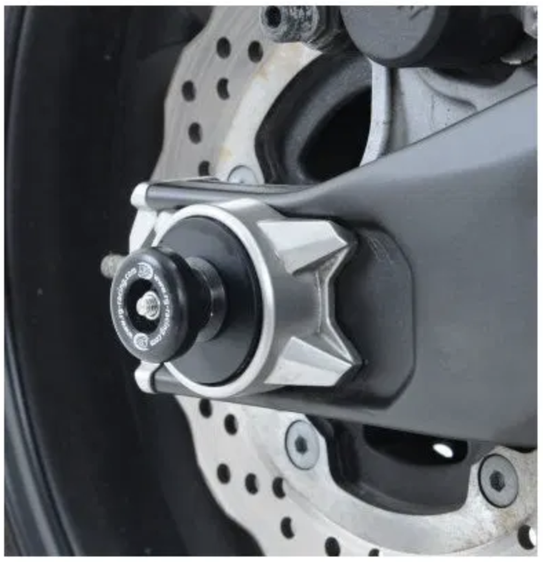

Screenshot_20250909_124739_com.alibaba.aliexpresshd.jpg Screenshot_20250909_124731_com.alibaba.aliexpresshd.jpg
Riguardo ai supporti in foto, li conosco.
Io, anni fa, avevo messo quelli "originali" della Gilles Tooling non tanto per i nottolini, ma perchè speravo che il tendicatena potesse essere un pò migliore di quello di serie.
Però in effetti, di tutte le cose aftermarket che ho montato, quella è l'unica cosa di cui farei a meno.
Anche le piastre di riferimento sono un'altra di quelle cose che Yamaha avrebbe potuto fare "normali" (come quelle della 09) e sarebbe stato solo un bene.
I supporti delle foto sono fatti bene (quelli della Gilles), ma il nottolino che sta fuori dal forcellone non mi ha mai fatto tanto piacere.
Li ho usati, ogni tanto (ho anche due forchette da mettere sul cavalletto al posto delle L di gomma), ma in effetti è da tempo che non li sfrutto.
Qualche volta sono stati utili al mio meccanico per fare il cambio gomme (quindi per un tempo limitato).
Per l'uso invernale in cui la moto sta ferma per mesi sui cavalletti mi fido di più delle L di gomma.

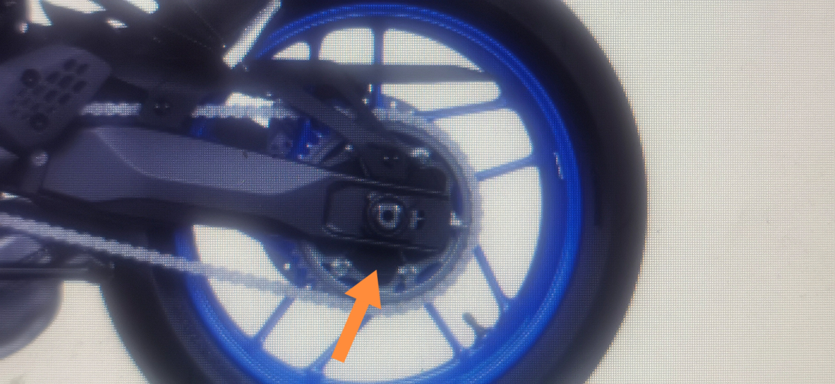

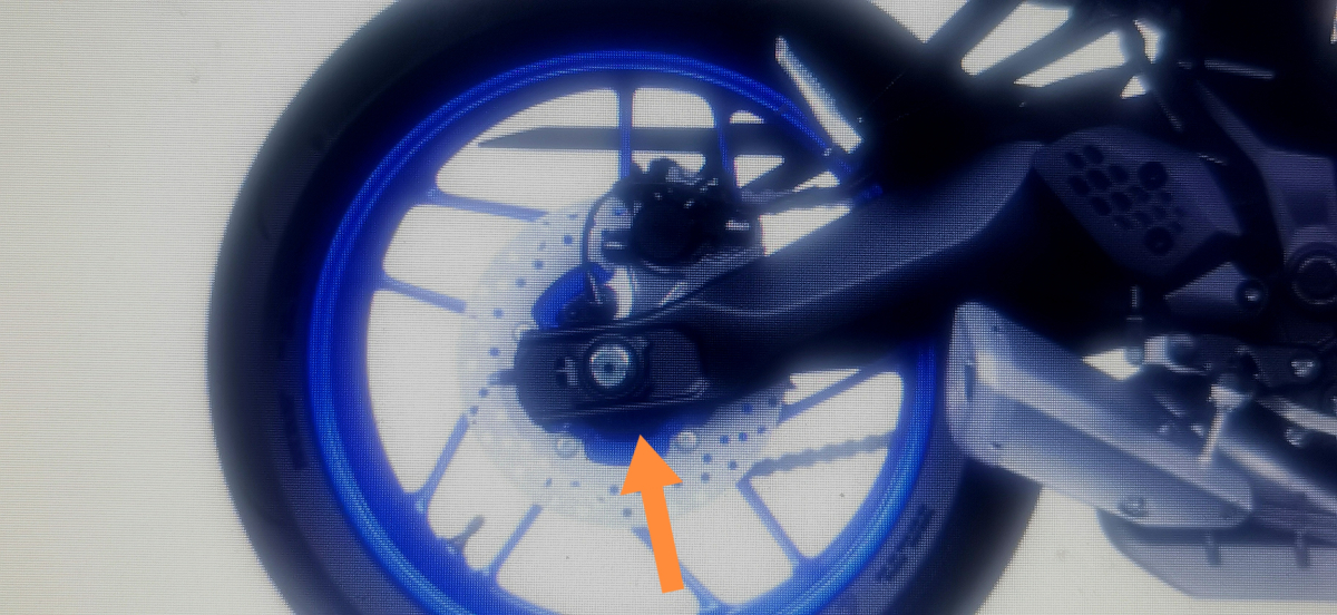

...scusa etorty ma mi è venuto un dubbio.
Da quanto ho capito mi suggerisci di mettere i supporti ad L proprio in corrispondenza del centro della ruota, che ti ho indicato con le frecce.
Ma questi punti del forcellone non sono un pò troppo inclinati e un pò troppo arretrati?
Nel foro di quel dado non ci si possono avvitare i nottolini?
Modificato da MA82
Quel punto che hai indicato è proprio quello che intendevo io.
Mi era capitato, tempo fa, di sollevare la moto col cavalletto con le L, mettendo le L un pò più su (in direzione del motore, per capirsi) e avevo visto che la moto tendeva a scivolare verso il retro.
Con le L dove hai messo le frecce, mai avuto problemi.
D'altra parte, è più o meno dove si trovano di solito gli attacchi per i nottolini (quando chi costruisce la moto decide di non avere il "braccino corto").
Nel foro dell'asse ruota i nottolini non ci stanno ma eventualmente esistono delle cose apposta:
<<<Cursori perno ruota posteriore>>>
Ovviamente ti serve un cavalletto con le forchette, in questo caso.
Il "difetto", però, è che se vuoi smontare la ruota non puoi farlo.

Mi sarebbe piaciuto anche a me metterlo più avanti ma hai visto come è fatto il forcellone della MY25?
È tutto inclinato...per questo come dicevo ad etorty non mi fido molto né della L né della posizione in cui metterla
Intendevo dire che eventualmente devo vedere appunto se il perno ha il foro passante centrale...oppure molto probabilmente penso che vada tolto e sostituito con il nuovo cursore.

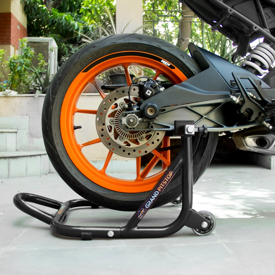

Infatti è proprio per questo motivo che - almeno con il cavalletto che ho io - se appoggio le L un pò troppo avanti rispetto alla ruota posteriore, becco una superficie che rimane "in discesa" e fa si che la moto tenda a scivolare sulle L verso il retro. Il forcellone del KTM in foto là dove sono appoggiate le L risulta perfettamente orizzontale rispetto al pavimento, quindi certamente va benissimo messo lì. Quando devo lavorare sulla ruota posteriore io lo metto poco oltre la ruota, ma senza allontanarmi troppo.

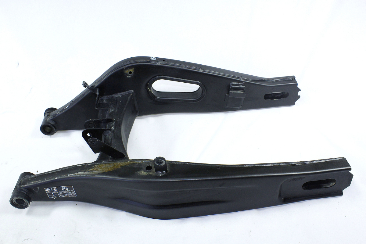

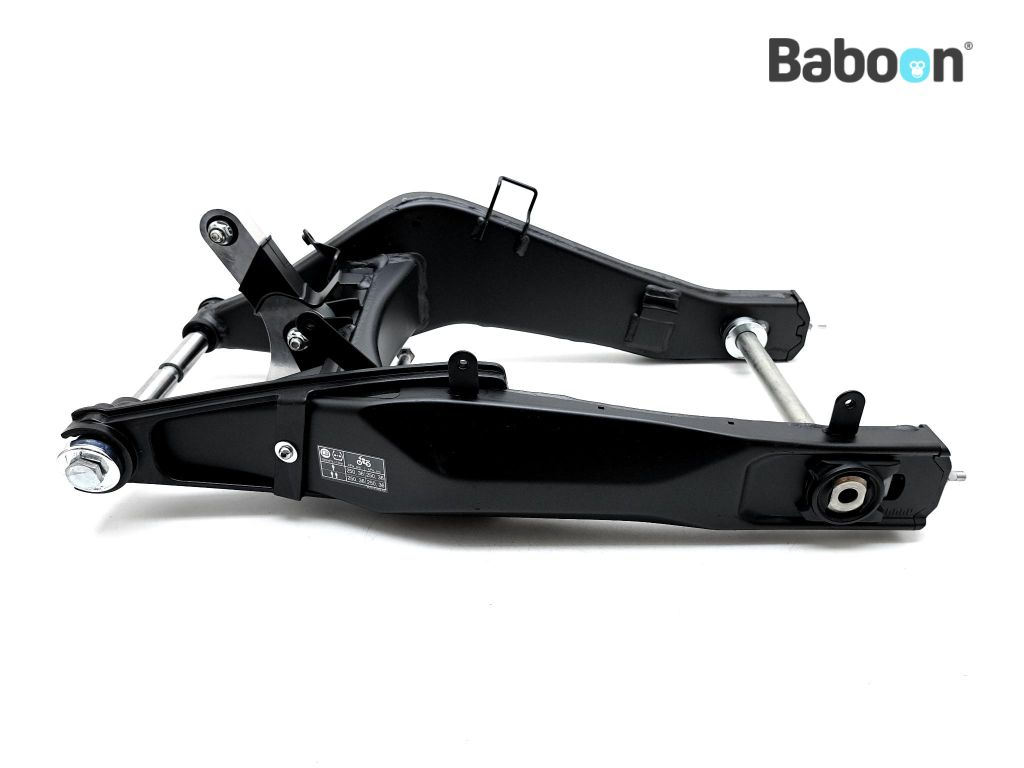

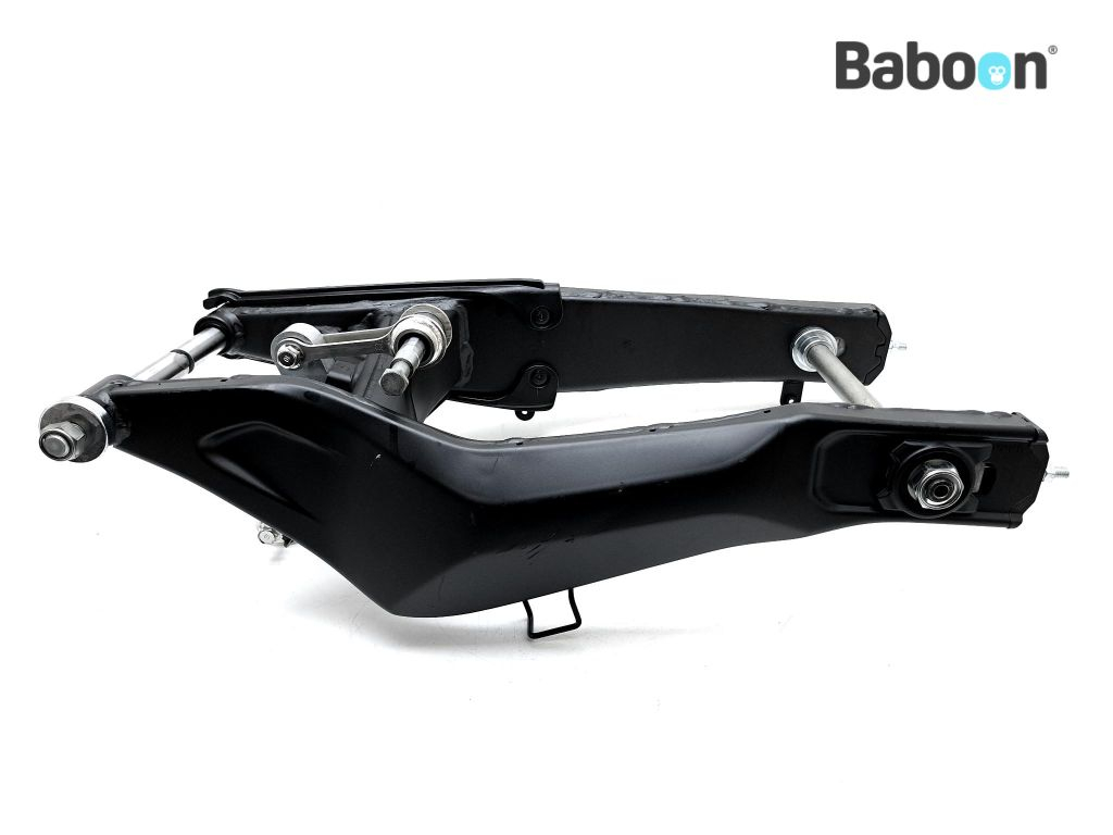

Sembra fatto a V tutto inclinato,ma sopra e sotto ci sono due piani...alla fine non è dissimile da quello della vecchia, cambia la forma del fianco che non importa ai fini del cavalletto...
Quello della 2017
Modificato da Modelero
Insomma...in realtà se guardi bene la parte dx è abbastanza diversa:
nella 2017 la parte dx, quella col foro per intenderci, ha la parte inferiore praticamente tutta dritta mentre nella 2025 comincia subito a salire dopo pochi cm.
Qualche differenza c'è, comunque su entrambi c'è un pò di spazio "a monte" dell'asse ruota per poterci mettere la L del cavalletto.
è che la grossa differenza fra le due moto è l'inclinazione rispetto al pavimento della parete inferiore del forcellone.

KTM:
Quel che avevo riscontrato sulla mia è che spostando il punto d'appoggio un pò troppo "a monte" vado incontro al rischio di svivolamento. Per questo motivo (se non ho necessità di sfilare il perno ruota posteriore) metto le L lì dove le vedete e so che l'appoggio è buono. Se ho necessità di lavorare sulla ruota (regolare la tensione catena, o altro) allora metto le L appena a monte fuori dalle piastre argentate, e sono ancora in zona "sicura". Oltre, non mi fido.
