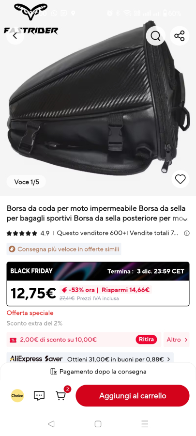

Per la sella della XSR900 MY2022, che è microscopica, ho preso questa da AliExpress a poche lire, e fa egregiamente il suo lavoro. Mi ci stanno i pantavento e un antipioggia leggero da mettere sotto il traforato, o pantavento e smanicato imbottito.
