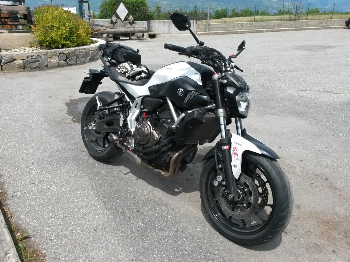

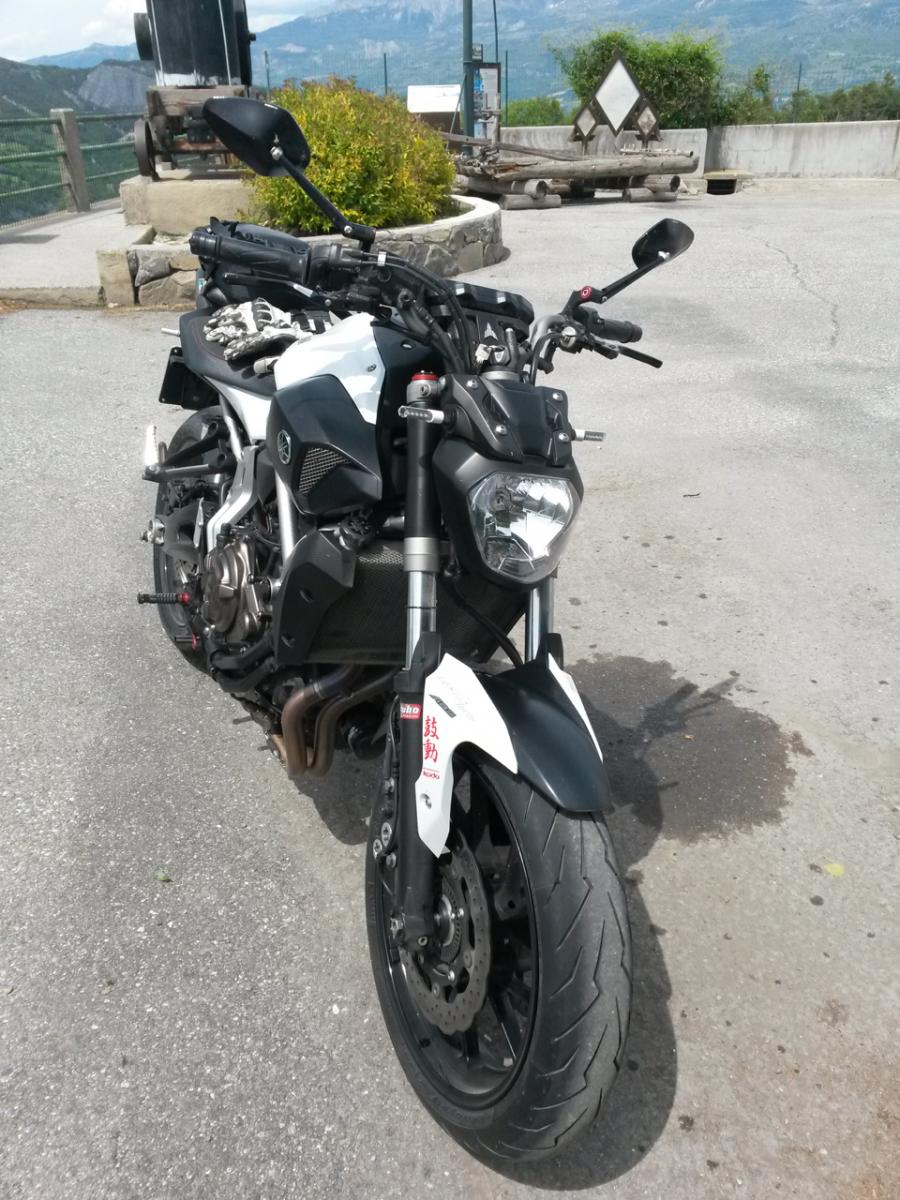

Ecco allora, siore e siori, quest'anno, Biancaneve v2.0.
Una rizomatina... fa sempre piacere.

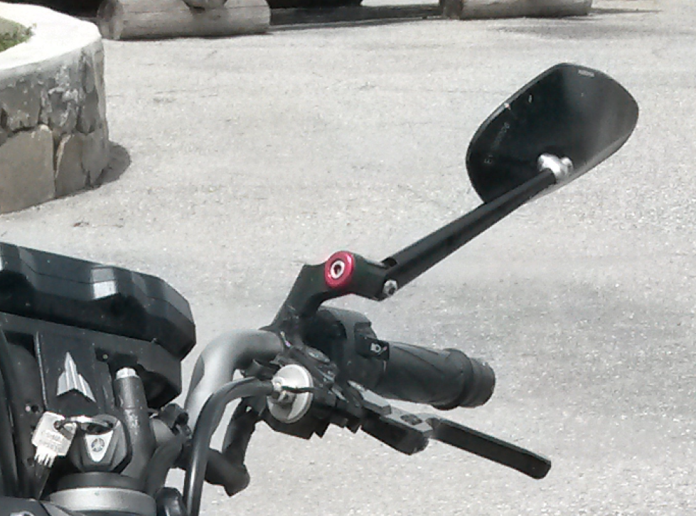

Gli specchietti me li ha fatti vedere Andrea l'anno scorso, e dopo averci pensato un paio di mesi ho ceduto alla tentazione.
E in più lui mi ha definitivamente sconfitto con la sciccheria dei particolari anodizzati rossi, che si accompagnano bene con i pezzetti rossi delle pedane GT e dei tappi cartucce Bitubo. Che dovevo fare? Era un'offerta "che non si poteva rifiutare".
Al di là del lato estetico, devo dire che lo specchio azzurrato mi fa vedere molto meglio che succede dietro, e anche le vibrazioni (...pulsazioni!!!) sono meno invadenti rispetto agli specchietti originali.
La posizione e la larghezza in pratica è la stessa degli originali.

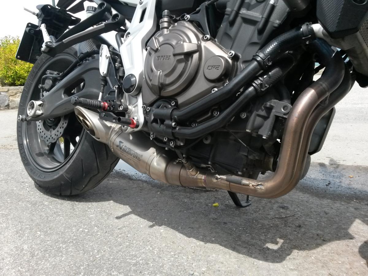

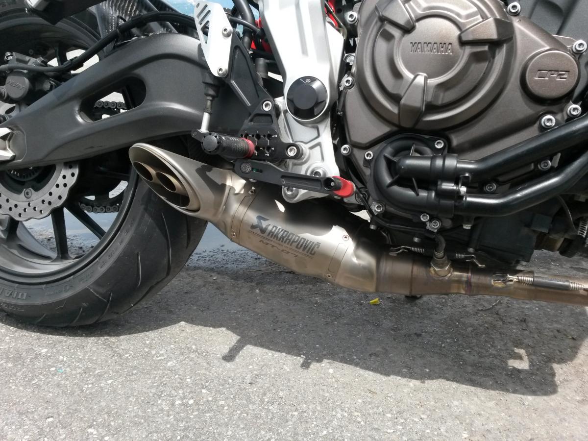

Era un bel po' di tempo che un caro amico mi diceva che Biancaneve "doveva cambiare voce"... e io gli rispondevo "eh, si... in effetti... ci vorrebbe...:eusa_whistle:
Un paio di mesi fa finalmente è capitata l'occasione giusta, e il nostro Lorenzo "The Transporter" Statham mi ha fatto la enorme cortesia di andare a ritirare e portare poi da Andrea un oggettino interessante.  :eusa_dance:  :eusa_dance:
E così quando sono andato da Andrea per il cambio scarpine (DRIII, btw) ho fatto fare a lui anche il cambio "timbrico".
Mooolto soddisfatto.
Perché:
• è molto bello, ok - ma non basta.
• non sporge dal profilo laterale, e finalmente non batto più il tacco dello stivale destro sulla copertura della parte terminale dello scarico originale.  :003:
• i cambiamenti (miglioramenti!!) nell'erogazione si sentono tutti: più regolarità da più in basso rispetto a prima, più velocità a salire di giri, on/off meno invadente rispetto a prima (è come se fosse stato "limato" un angolo) e c'è anche un pochino più freno motore (ma delicato, pure lui), che a me fa molto piacere.
• la moto ha acquisito una piccola "botta" in basso che prima proprio non c'era... e si può scendere di giri senza necessità di cambiare marcia più in basso rispetto a prima. Di conseguenza anche la ripresa da più in basso è molto più gradevole e senza strappi o vibrazioni.
• il suono è davvero molto piacevole, non invadente ma molto più sonoro di prima con lo scarico originale.
• con questo scarico mi sono trovato a percorrere le curve con una più piacevole sensazione di tranquillità, per il comportamento del motore. Prima l'on/off un pò mi condizionava... ora mi sento più a mio agio con la manopola del gas.

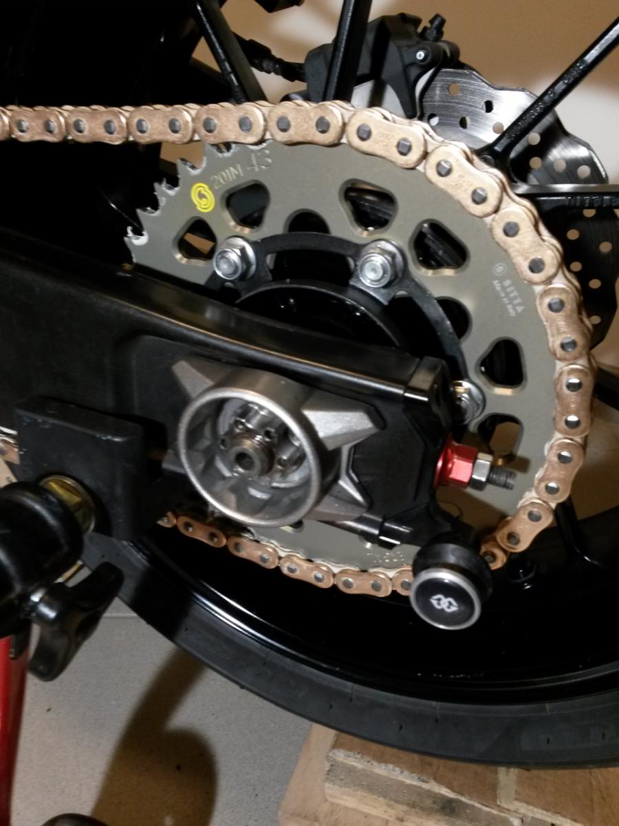

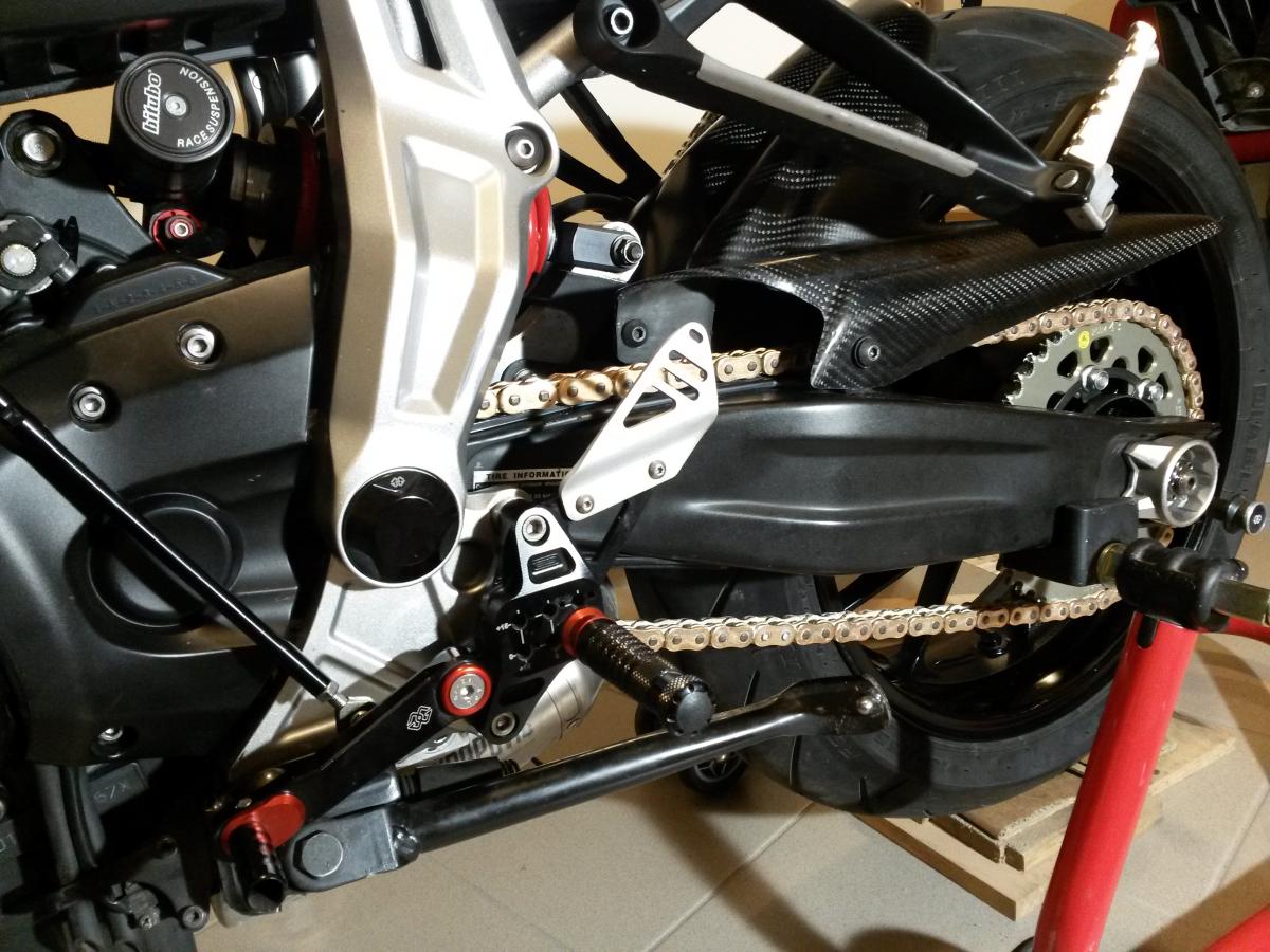

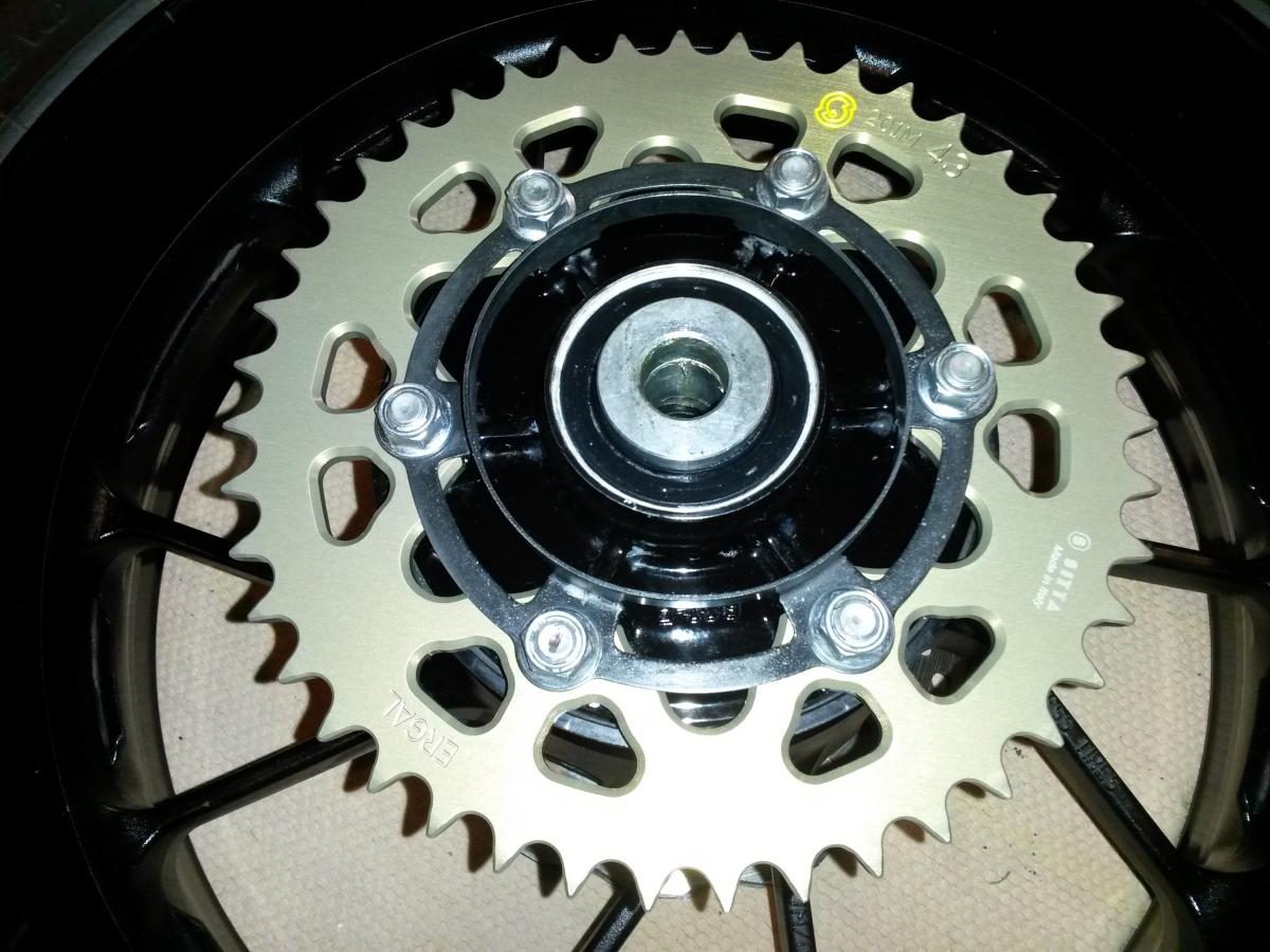

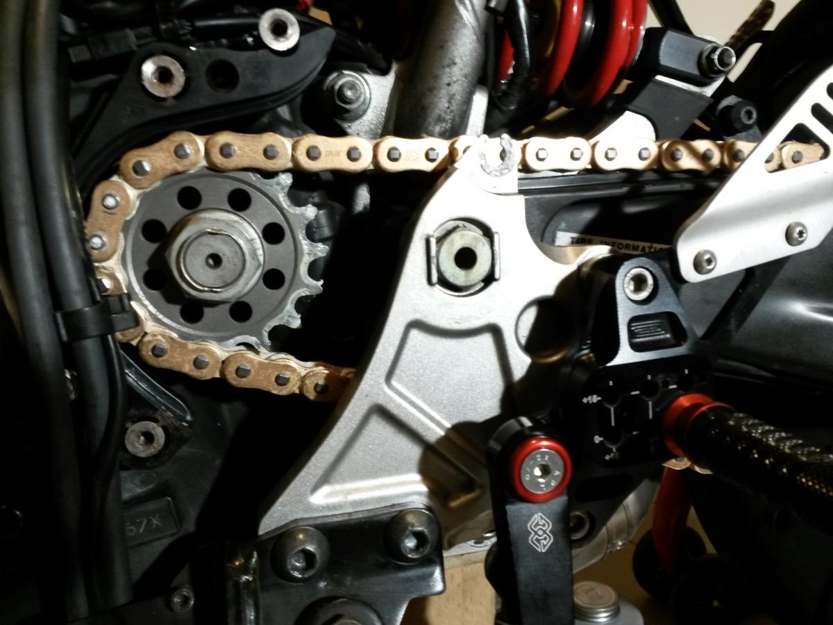

Bon, dopo averci pensato un pochino (e aver visto coi miei occhi la corona Sitta che Andrea ha messo sulla XSR 900 di Christian ha una parte di "colpa" :Doh: ) ho deciso di tagliare la testa al toro e di non pensarci più (spero!) per qualche decina di... milachilometri.  :rolleyes:
Quindi tramite il nostro Superbiker ho ricevuto a casa i pezzi necessari e fra ieri ed oggi ho portato a termine l'impresa. Km totalizzati attualmente 37mila (con due catene OEM).
Grazie Andrea per la preziosa assistenza!
Quindi, per entrare nei dettagli, ho messo corona Sitta 520 (43 denti, come l'originale), pignone alleggerito PBR (16 denti, come l'originale) e catena EK 520 ZVX3. Vedremo se la scelta del passo 520 avrà un qualche risvolto positivo per la mia guida.

Divrai registrare la tensione molto spesso
Sinceramente... spererei di no...
La ZVX3 520 ha il valore "tensile strength" di 41.8 kN.
Le concorrenti DID 520ZVM-X (Super Street X-Ring) stanno a 38,9 kN, la DID 520VX2 (ProStreet X-Ring) ha 36,5 kN.
Le Regina 135ZRP (Road SportBike Z-Ring) ha 36 kN, la 135ZRT (Road Touring Street Z-Ring) ha 34,8 kN.
Per trovare valori superiori nelle concorrenti DID e Regina bisogna stare sul passo 525, allora troviamo valori superiori a 40.
DID 525ZVM-X (Super Street X-Ring) ha 46,3 kN, DID 525VX (ProStreet X-Ring) ha 41 kN.
Regina 137ZRP (Road SportBike Z-Ring) ha 41 kN, la 137ZRT (Road Touring Street Z-Ring) ha 35,8 kN.
Tutte queste sopra hanno gli x-ring o versioni ulteriormente migliorate.
Considerando che la catena OEM era una DID 525 con gli o-ring, sicuramente di qualità non superiore alla 525VX (ProStreet X-Ring), dovrei avere fatto un piccolo salto di qualità in meglio.
Se poi non sarà così, e dovrò registrarla spesso, pazienza!
Fortunatamente ho tutto ciò che serve, dovrò solo metterci un po' di cura.  :rolleyes:
Quello è il carico di rottura a trazione, quando la catena si allunga lo fa in regime elastico e le forze sono molto più basse.
Usando una catena di buona qualità, anche se di passo minore, dura di più e si allunga meno, soprattutto della robbaccia che passa adesso di serie... Basta scegliere bene. Ora, non ho paragoni specifici, ma @pietro2 credo che abitualmente monti il top del 520, e credo che ti possa confermare quello che ho scritto
