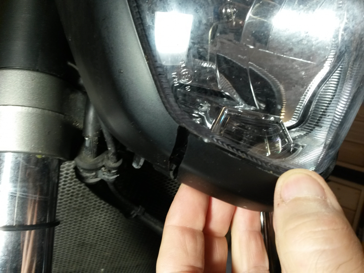

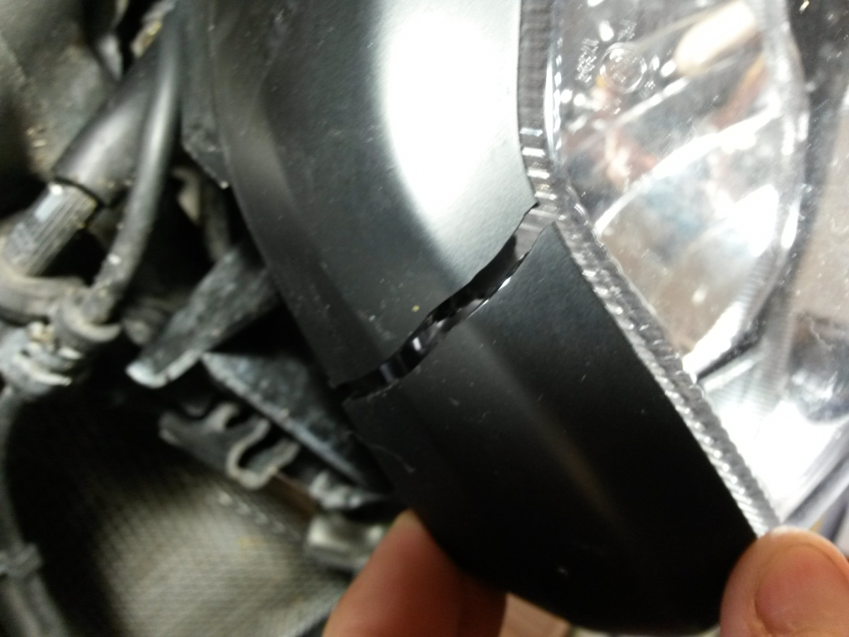

20190428_150052.thumb.jpg.9fea37a02e68ac544d9ce8134a681d35.jpg 20190428_150101.thumb.jpg.50eb740db3e5de3afff6714433eec13a.jpg
Ma porc@....@#$//&&*(^$##^&**
Che è successo al faro?
Spezzata la plastica che lo circonda.
Non ho proprio idea di come si potuto accadere: non ha preso botte (almeno non in mia presenza), non ho sentito nessun rumore strano andando.

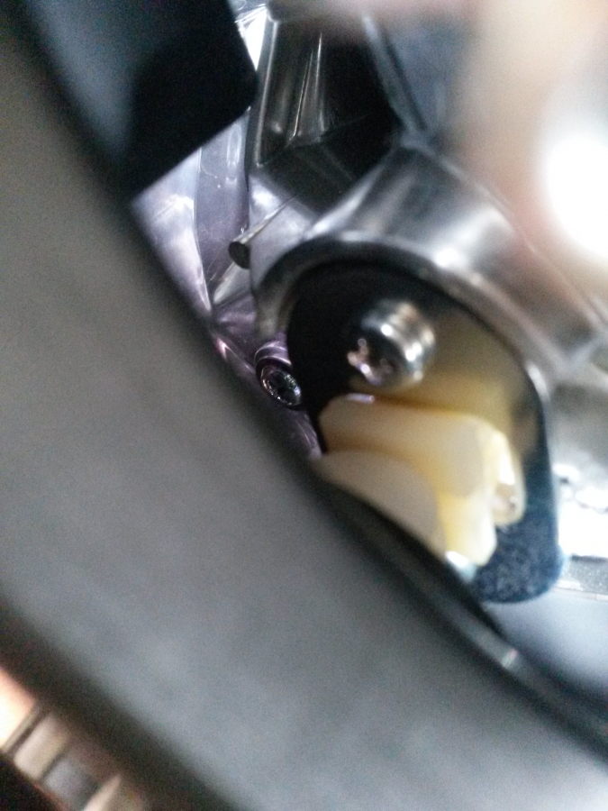

E' avvitata alla parabola con due viti nella parte inferiore, e con altre due (suppongo che siano due: una la vedo, mi pare logico che ce ne sia una simmetrica dall'altra parte).
Quella che ho potuto vedere si intravvede nella terza foto.
20190428_165215.thumb.jpg.057230503833093c2f9bf2c06b16ddac.jpg 20190428_165247.thumb.jpg.52ab336e401fe1b368e98eed3913468d.jpg 20190428_165507.thumb.jpg.b1fbc48be9e4f048b9e5bdf7f81de2ce.jpg

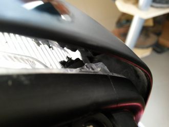

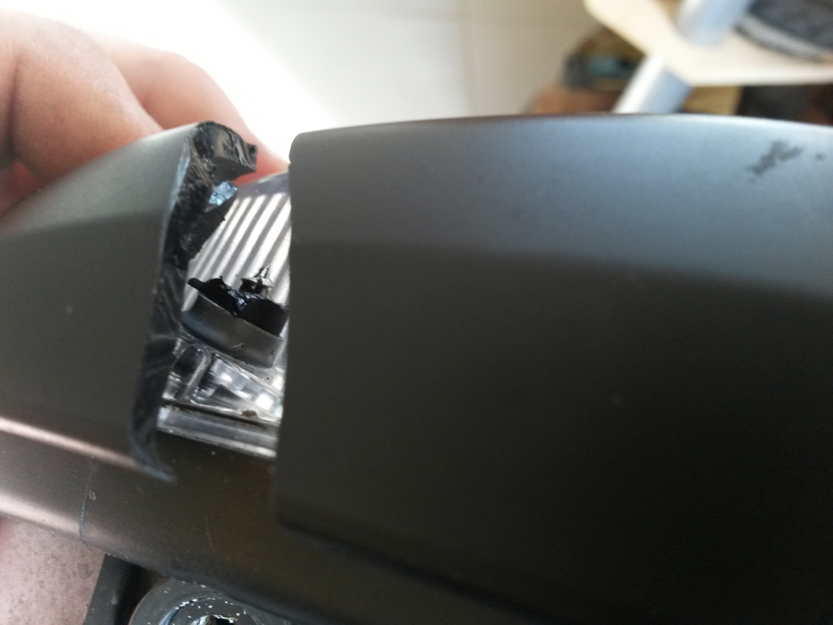

Si sono rotte le sedi in cui andavano avvitate le due viti inferiori, e probabilmente di conseguenza si è rotta la cornice.
Ora, credo che l'unica soluzione ragionevole sia incollare la cornice. Non so proprio però che colla usare: di solito le plastiche così dure non reggono un granché, dopo esser state incollate con un Attack anche di tipo "Gel".
Qualcuno ha consigli?

Prova con una epossidica (bicomponente). In genere sono toste senza essere troppo rigide.
Dato che (immagino) i bordi non saranno molto spessi, per cui la superficie d'incollaggio è ridotta, sarebbe bene sovrapporre internamente una strisciolina in plastica a rinforzo. Con carta vetrata grossa gratta le superfici da incollare: le pulisce ma soprattutto le rende ruvide e facilita la presa.
A.
Modificato da ascaniosobrero
Grazie per i suggerimenti!
Avevo pensato ad un rinforzo interno, immaginando di poter separare in maniera non troppo difficoltosa la cornice dal resto del faro.
Ma ho visto che purtroppo non è così... quindi il rinforzo interno è purtroppo quasi impossibile... a meno di non smontare tutto.
Un faro intero si trova pure: su eBay ne ho anche visti... 150 carte, però, per colpa di una semplice striscia di plastica spezzata, mi sembrano un po' una esagerazione.
Passare la carta vetro sulle superfici da incollare, inoltre (pur essendo una buona prassi) in questo caso diventa un pericolo per l'integrità delle parti di plastica: sono lunghe, poco spesse e soprattutto poco flessibili... c'è il concreto rischio che una passata leggermente meno delicata delle altre causi una ulteriore rottura dove la plastica sta ancora fissa.
