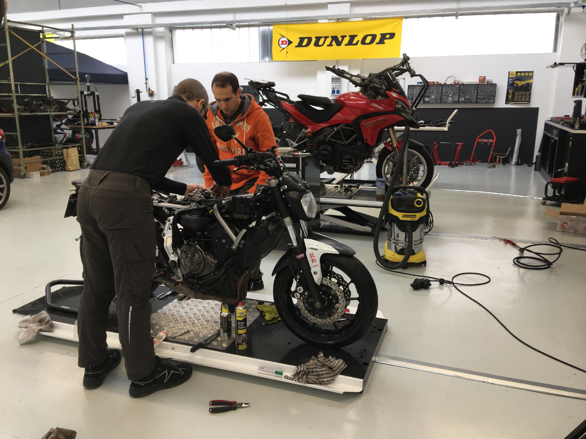

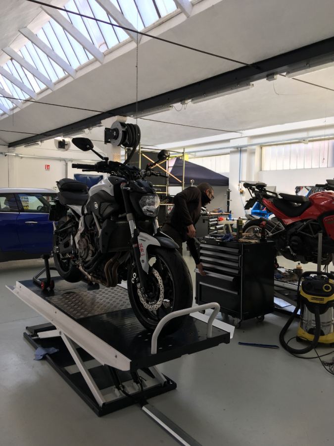

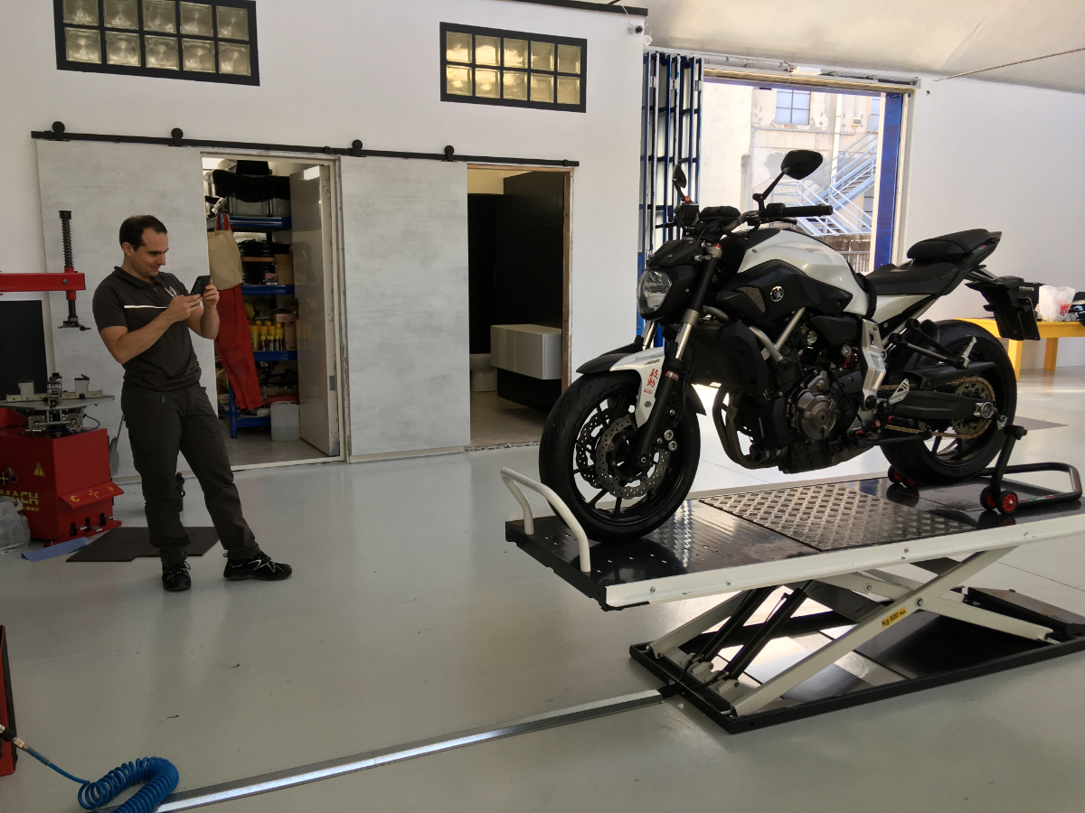

Oggi finalmente fatto tagliandone, presso "Supremacy Motorcycle Works" dei nostri @Superbiker e @TorqueMaster, a Renate.
Che dire... È sempre bello vedere dei buoni amici, e far fare "cose da fare" alla motorella alle mani esperte di Andrea è davvero un gran piacere.
Li ringrazio ancora per la loro disponibilità!
AA1BC5B2-77B0-4AAA-B33A-486FA53036B6.thumb.jpeg.ac37cce12c254601b1feada148981db0.jpeg 7886C676-3CD3-45FA-B76D-0B067733BEFE.thumb.jpeg.389f8e151122c5a2725282b2da60a431.jpeg 9FC0D98C-0C75-4A08-AFFB-17A48FA789E3.thumb.jpeg.00e4db059064663ad8a2320d37a00e7d.jpeg
Ora, sono pronto per il prossimo anno, sperando che al più presto si ritorni alla normalità, per tutti.
