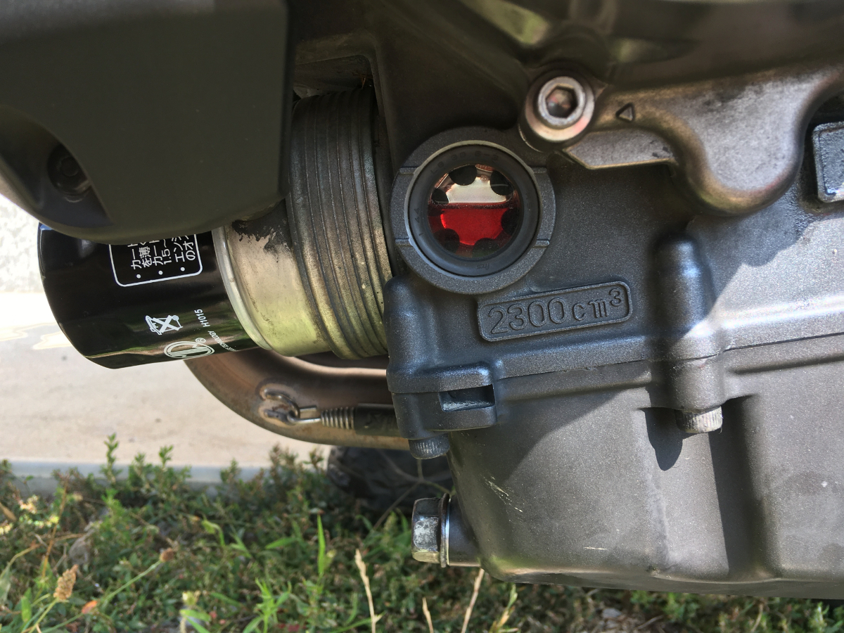

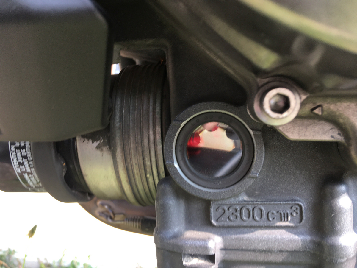

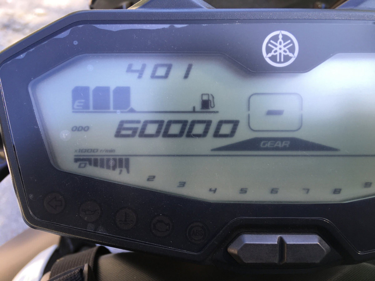

Aggiornamento manutenzione:
avrei voluto fare il cambio olio esattamente a 60 mila km (o almeno quasi esattamente) ma subito dopo il giro di cui sopra in cui ho fatto circa 780 km mi si è presentata l'occasione di fare un giro (non così lungo) con alcuni amici della zona con cui non avevo l'opportunità di girare da circa 8 anni... e non ho saputo dir di no.
Quindi ho fatto il cambio olio (e relativo filtro) dopo quel giro e solo a metà di questa settimana, con un totale di 60471 km.
Motore caldo, prima del cambio olio:
Motore caldo, dopo il cambio olio:
L'olio "vecchio" non era per nulla troppo scuro e avrebbe probabilmente potuto fare ancora qualche km, ma mi ero riproposto di cambiarlo passati i 5 mila km e così ho fatto. Per la cronaca, sto continuando ad utilizzare il Silkolene Pro 4 XP 10W40.
