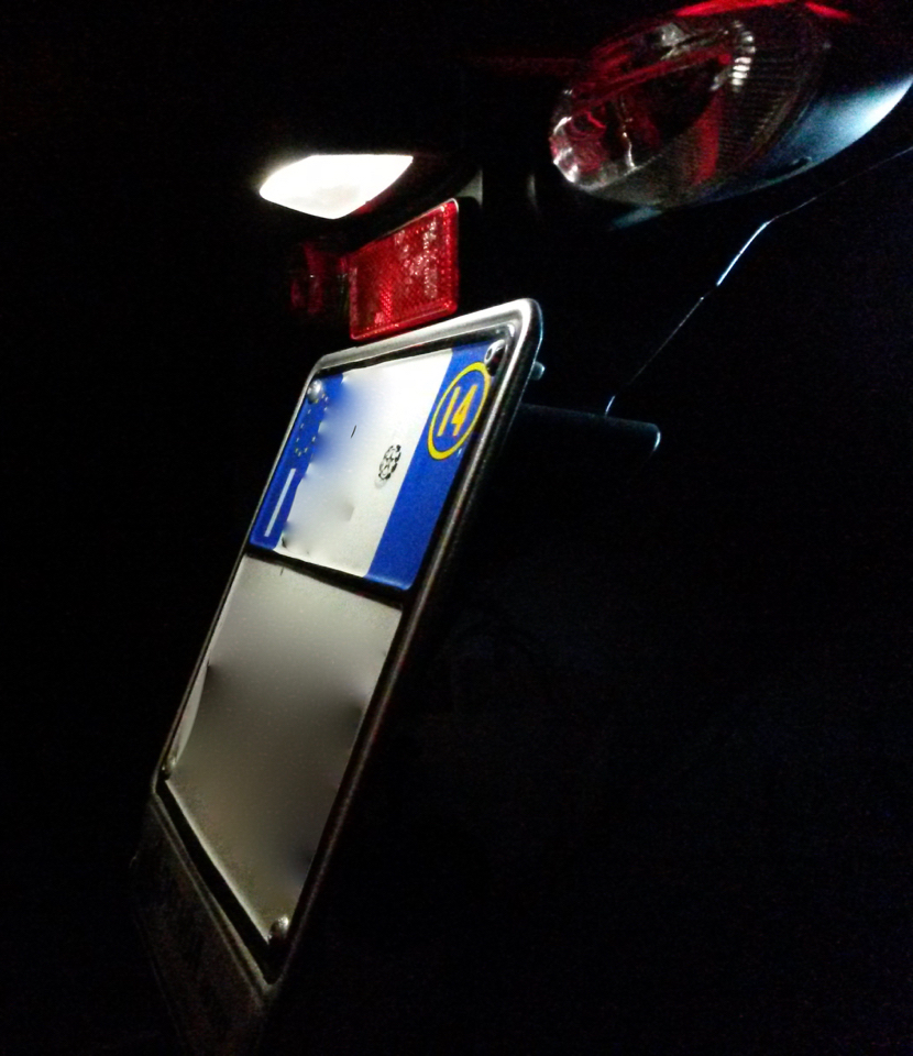

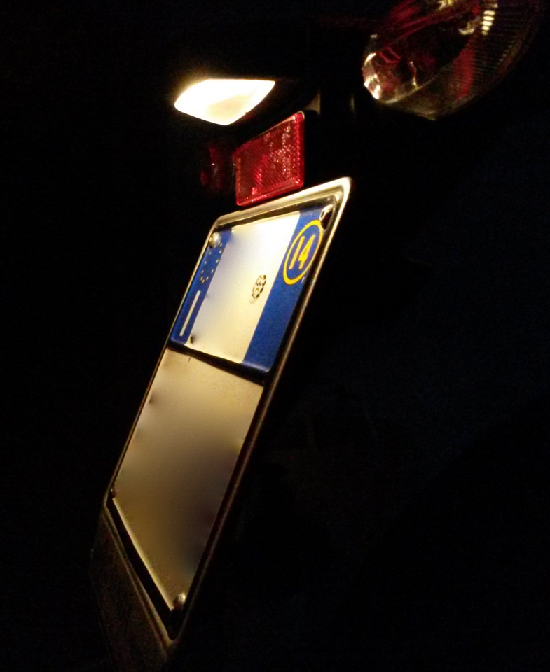

Poi, nell'autunno del 2015, ho acquistato la coppia di led che hai postato tu e l'ho sostituita alla luce di posizione (nessuna differenza da prima), ma visto che quella "nuova" ha emissione quasi sferica, l'ho sostituita anche alla luce targa. Differenza notevole. E chi se ne frega della targa, qualcuno dirà... anzi: qualcuno dirà "meno si vede e meglio è". Ma mi dava fastidio sapere di avere una lucina bianca davanti e una giallastra dietro. ;)
Prima della cura:
Dopo la cura:
