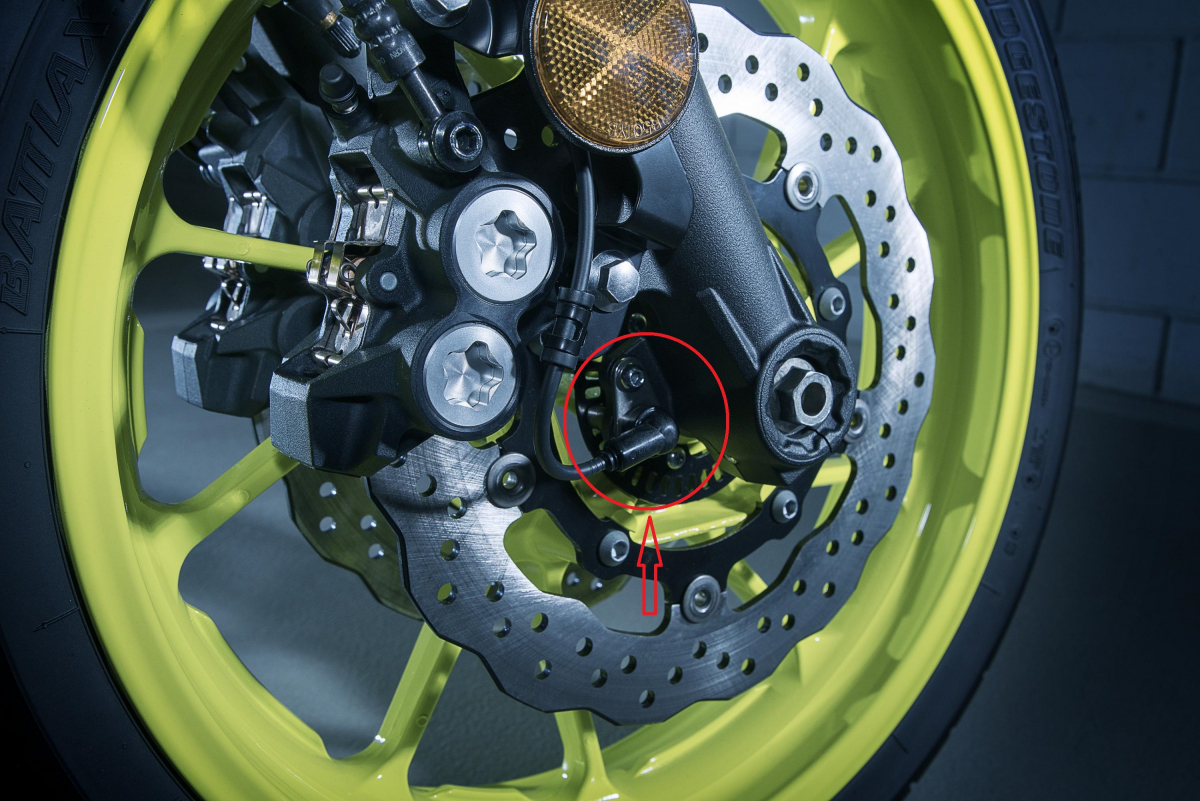

Ciao a tutti,
Ho provato a cercare qualcosa nella sezione freni ma nulla che parlasse del cambio pastiglie nelle mt con abs. Dato che la mia ha 16000 Km un controllo alle pastiglie lo volevo fare ed eventualmente cambiarle se necessario con delle sinterizzate Brembo rosse o breaking. Ho visto bene come si fa anche attraverso tutorial su youtube, ma tutte le mt-07 mostrate sono senza abs. Quindi ora il mio dubbio è questo: posso cambiarle ugualmente smontando la pinza (per pulirla e lavorare bene) svitando anche la vite che tiene il tubo dell'abs per poi  rimontarlo normalmente? (Come si vede in foto)
(Ovviamente stesso discorso per la ruota posteriore)
2018_YAM_MT07_EU_MNM3DSJ_DET_015-55842.thumb.jpg.7e28121dcfac90051dd8378cd1194635.jpg
Smontando e rimontando la vite dell'abs può provocare errori di lettura alla centralina? Consigliate di farlo fare ad un'esperto per la questione abs? Chiedo ciò perchè vorrei risparmiare soldi su un'operazione banale come questa (anche perchè mi piace sempre mettere le mani sulla mia moto)
  • etorty ha cambiato il titolo in (MT-07) Dubbio e aiuto. Cambio pastiglie con ABS ?
Ciao, se il tuo dubbio è semplicemente il fatto che è presente il sensore... svita la brugola, sfila il sensore e smonta le pinze.
Poi fai tutto al contrario dopo che hai cambiato le pastiglie.
Il mio sensore ABS è stato smontato (da me e dal nostro @Superbiker) un discreto numero di volte, a causa di vicissitudini sospensionistiche di qualche anno fa.
Nessun problema per il funzionamento dell'ABS. Ovviamente è un componente che va trattato con cura, e senza strattonare il cavo durante le operazioni.
Già che lo smonti, dagli una spolverata: molto probabilmente ci troverai sopra della limatura di ferro molto fine.
Ok ti ringrazio molto. Almeno so che non vado a fare danni. Prima svito il sensore, poi la pinza, cambio pastiglie, rimonto la pinza e per ultimo il sensore. Magari per evitare di tenerlo in tensione lo posso tenere sospeso con un elastico  per evitare strattoni.
Per smontare il sensore basta svitare quelle due brugole giusto? come se fosse una placca di metallo attaccata con delle viti.
Dato che ho cambiato il liquido dei freni 1 anno fa (e va cambiato ogni due anni come da libretto) non c'è bisogno di ricambiarlo quando cambio le pastiglie vero? E poi, cambiando le pastiglie non c'è probabilità di formare bolle d'aria quando si spingono dentro i pistoncini giusto? (Sono il mio terrore ste bolle :) )
