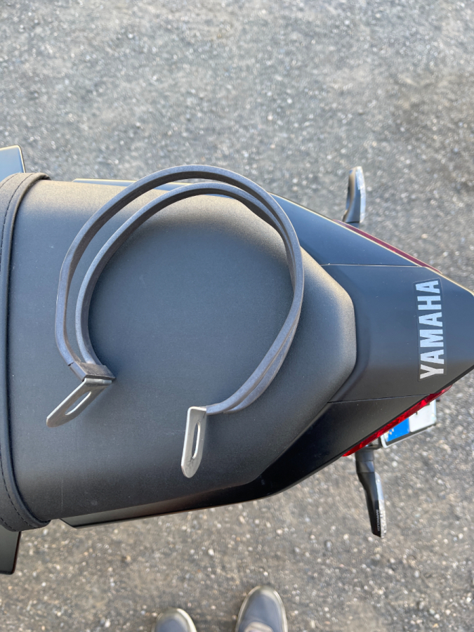

Salve, ho mondato da un paio di giorni lo scarico roads double fire sulla my 07 2017/2018 ma sono rimasto con un unico pezzo in mano che non riesco a capire dove va fissato, sembra che ogni buco che trovo vada abbastanza male, è normale e anche voi avete bestemmiato un po’, oppure sono io che non riesco?
grazie

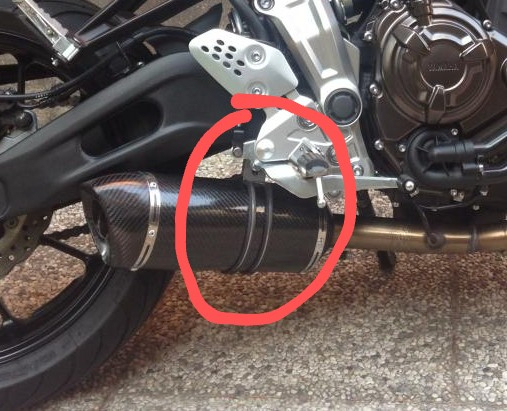

A vederlo dalla foto sembra la "fascia" che tiene proprio il terminale...
Scusa ma il terminale è tenuto su da cosa?  è la fascia di supporto quella
Se può chiarire...
