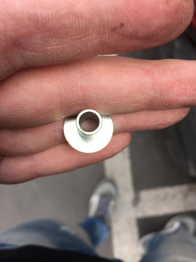

Oggi ho cambiato le frecce ma ho riscontrato 2 problemi...
n.1 le 4 frecce non vanno più.. se provo ad inserire le 4 frecce infatti, fanno mezzo lampeggio e poi le frecce smettono di funzionare... dopodichè devo spegnere e riaccendere la moto altrimenti le frecce non funzionano più nemmeno attraverso il comando di svolta! avrò allentato un connettore da qualche parte?
n.2 mi è avanzato questo pezzo, sono quasi certo venga dalla vite del faro lato destro, quella bassa..... ma proprio non capisco come diavolo andasse messo!!:
Modificato da Sergio90
Ciao, il problema del lampeggio (se hai montato quelle a led) molto probabilmente è dovuto ad una errata installazione delle resistenze per le frecce a led, puoi ovviare sistemando tali resistenze o mettendo direttamente un relè apposta al posto di quello di serie.
per quanto riguarda quel pezzo che ti è “avavnzato” è uno spessore dove va la vite dei fianchettini delle frecce, prova a smontarli entrambi e controlla da che lato ti manca. Purtroppo non ho più la 07 e non posso aiutarti ulteriormente se non consigliandoti di vedere la guida che ho fatto qualche anno fa, che non è altro che il primo messaggio della discussione dove specifico proprio che quel pezzetto tende a cadere
Modificato da Sgunt
Ciao Sgunt! Grazie della risposta; ho montato delle frecce NON a led appositamente per evitare problemi ahahahah
https://www.barracudamoto.com/mini-viper.html
Assorbimento 21w quindi penso siano uguali o molto simili alle originali.... penso che nello smontaggio/rimontaggio, devo aver toccato qualcosa, magari allentando un connettore!
Per quanto riguarda il pezzo che mi è avanzato, so da dove viene (lato destro), perchè avevo già letto la tua guida.... proprio non capisco come vada rimontato!!  l'unico modo per rimontare il tutto era senza quel pezzo.......appena becco una mt-07 per strada provo a vedere se ci sono differenze con la mia ahahah
Possibile, prova a rivedere se per caso hai allentato qualche contatto e poi facci sapere [emoji6]
Riguardo il pezzetto sono andato a riaprire le guida e la freccia rossa non si notava molto bene nella prima foto dopo il Nota Bene della rondellina, ho fatto uno screen e l’ho cerchiata con il verde, quel lato è l’interno del fianchettino nel foro della vite inferiore
prova a smontare il tuo fianchetto con vicino questa foto, non dovresti avere grossi problemi [emoji6]

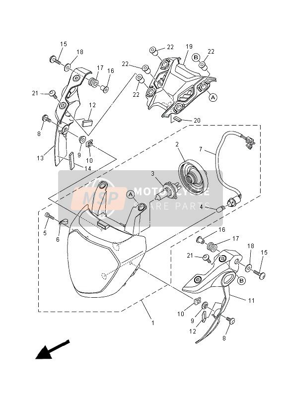

Quel pezzo è la boccolina per l'antivibrante delle viti superiori che fissano il faro, N°16:
