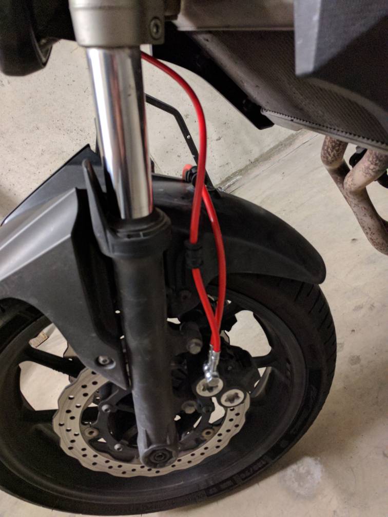

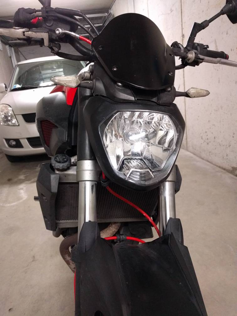

Piccolo upgrade per la MoTina, tubi in treccia sapientemente montati da Andrea, (@superbiker ndr)
Modificato da omarMT01

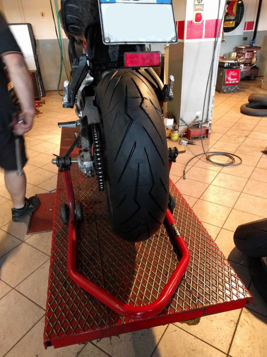

Oggi alle ore 7:15 dopo aver preso una sassata di acqua, sono arrivato da Marco per il cambio gomme... il tutto a -6 ore dalla partenza per lucca..
Pensavo di riuscire ad affrontare gl MT-Days con la vecchia gomma ed invece mi sono reso conto che non era così e quindi.... CAMBIO!
Un G R A Z I E grosso come una casa va al buon Marco per la sua E N O R M E disponibilità e professionalità. :Applause: :Applause: :Applause: :Applause:

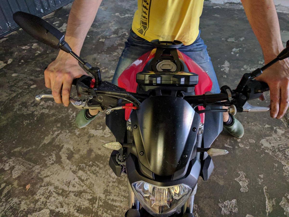

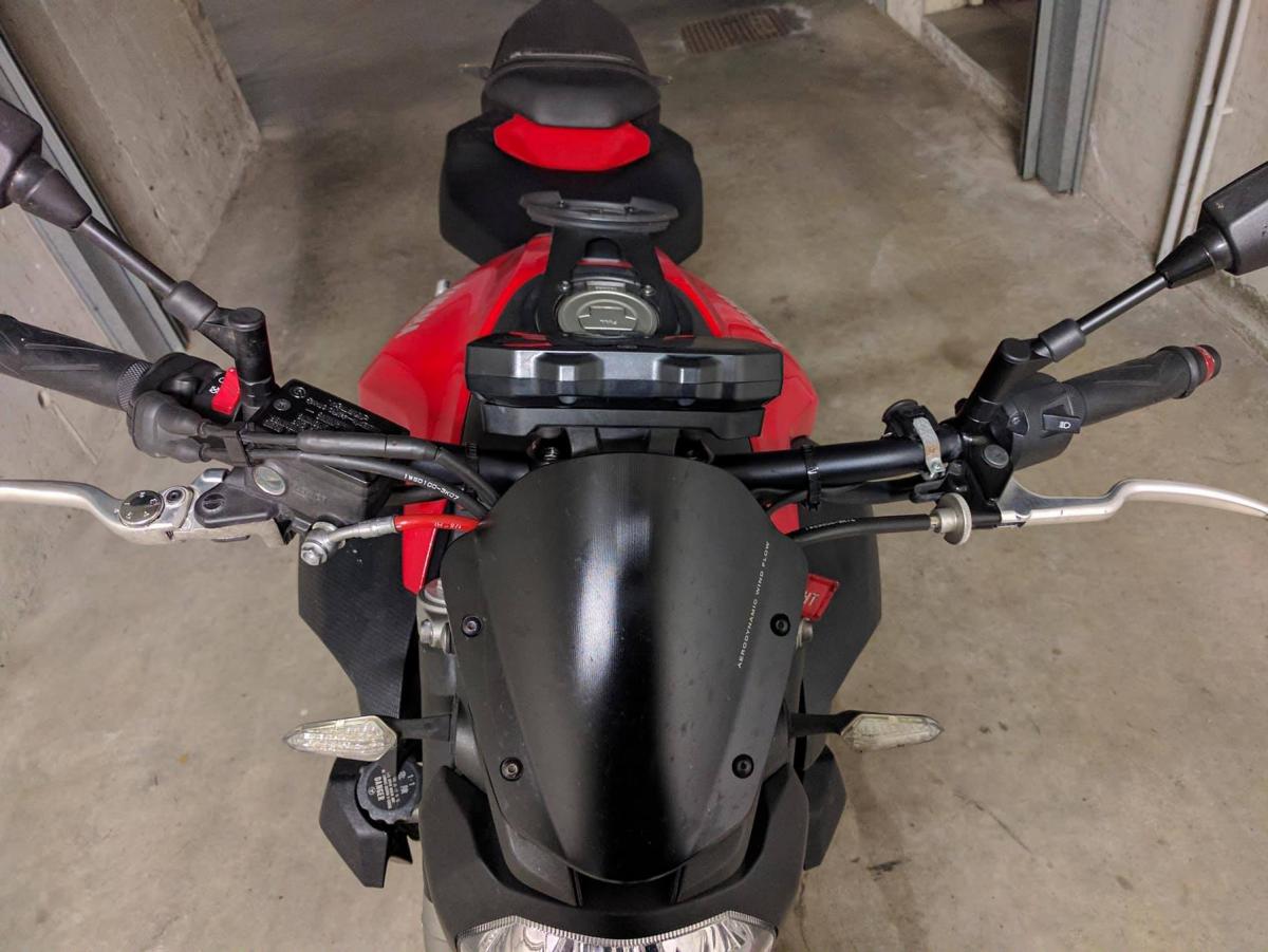

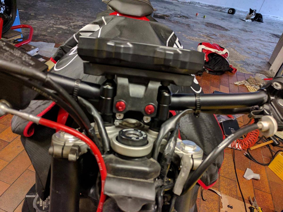

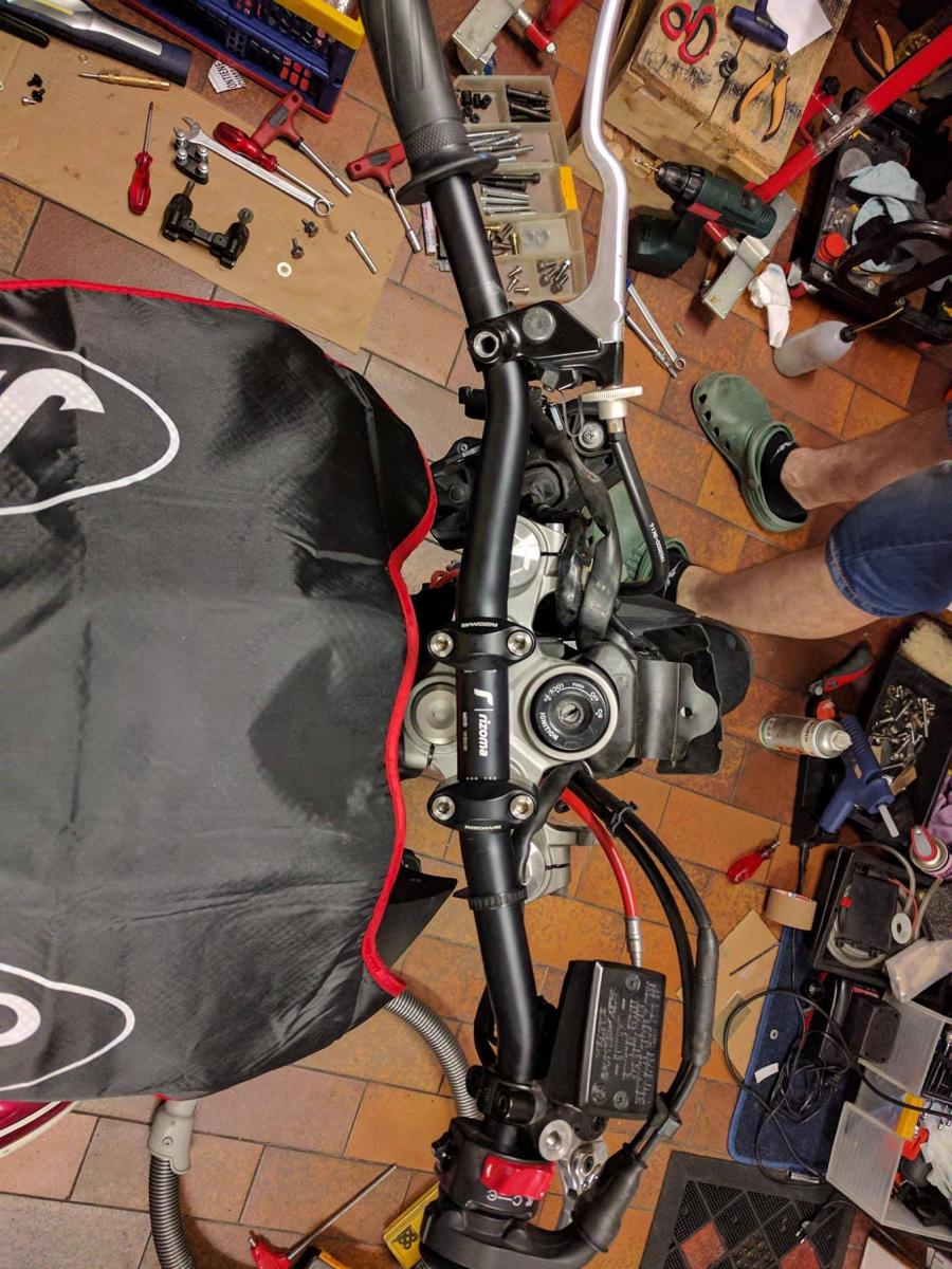

Partiamo con ordine...
un sacco di mesi fa ho praticamente accompagnato la moto a terra dal lato sx, sembrava non essersi fatta niente ma a lungo andare il manubrio mi sembrava storto a sx...
durante gli MT DAYS a Lucca ho fatto una leggera scivolata a sx,praticamente senza conseguenze se non per la rottura del vetro dello specchietto, che ha dato il colpo di grazia al manubrio.
quindi avevo due scelte... o mettere un classico 22/22 oppure optare per un 29/22 cambiando anche i riser..
Quest'ultima opzione era di non facile attuazione in quanto non si trovano dei riser 29/22 per la 07 poichè quelli originali hanno una sorta di traversino che li collega dove viene fissata la strumentazione.. traversino che gli after non hanno....
Ma io sono testardo ed in piu conosco un bravo meccanico...
Sono andato da lui e dopo aver esaminato la situazione sono tornato dal lui sabato pomeriggio (portandomi a dietro un bel tiramisu fatto in casa per non farsi mancare nulla) :D

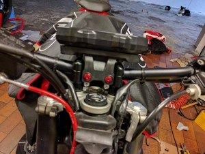

il buon @superbiker mi ha recuperato un 29/22 Rizoma Nero con i riser da 29 sempre della rizoma..

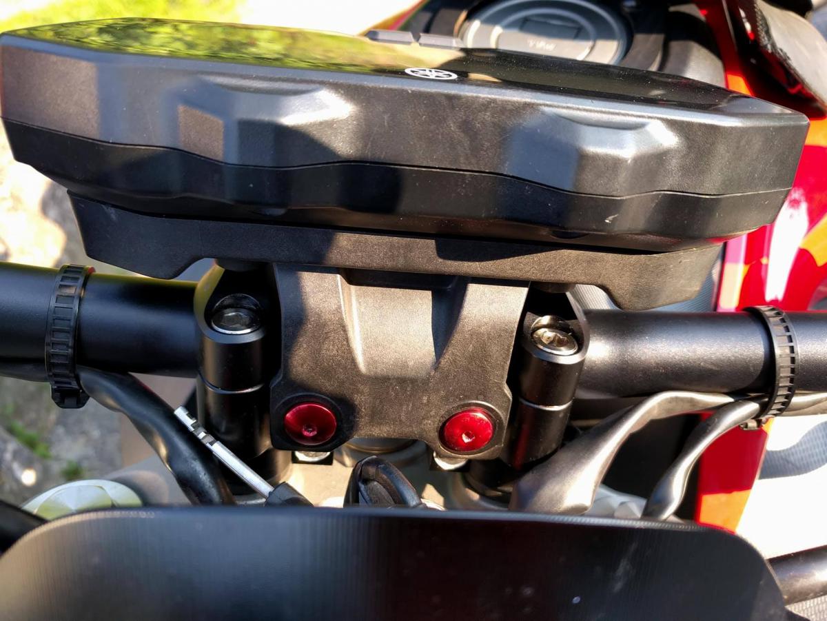

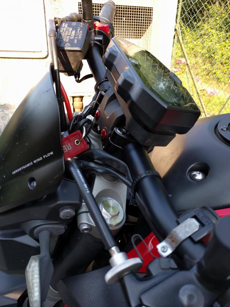

ed ecco le foto del montagggio:

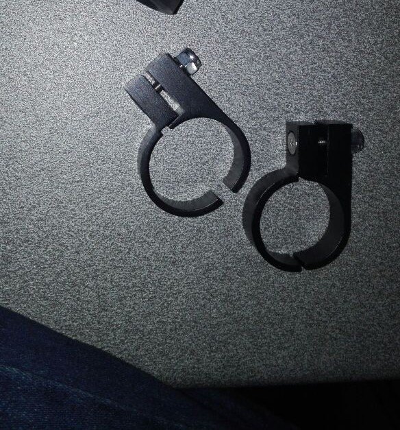

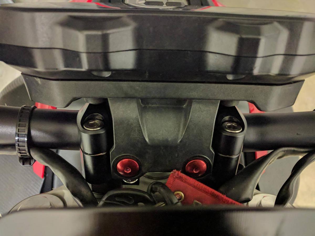

Una volta fatto si è presentato il problema della strumentazione... ma  Andrea aveva un possibile soluzione.
usare questi "adattatori" per fissare il manurio alla strumentazione..
Detto fatto, ha creato e filettato due fori aggiuntvi e con un bel paio di viti rosse ha fissato il tutto a suo posto..
post-4059-0-64684900-1497189798_thumb.jpgpost-4059-0-16791800-1497189782_thumb.jpg post-4059-0-55063900-1497189795_thumb.jpg
Devo dire che le sensazioni sia visive che i feedback di guida avuti al ritorno mi piacciono molto.. dovrò approfondire in giri più corposi
post-4059-0-47314000-1497189792_thumb.jpgpost-4059-0-88443200-1497189789_thumb.jpgpost-4059-0-74842500-1497189784_thumb.jpg

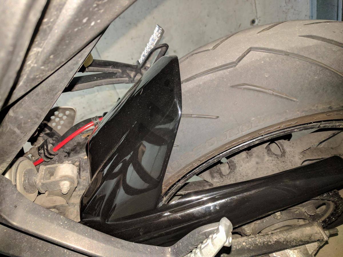

Poi in settimana avevo anche montato il parafango pyramid che ci sta molto bene
Per non farsi mancare nulla mi sono presi anche questi
Ora va manca solo una bella lavata :rolleyes::D :D
Modificato da Channel
Dopo il giro al Dolomiti Ride, con zavorrina a seguito, ho acquisito altri feedback sulla modifica del manubrio..
Allora, partiamo dall'avvicinamento che per cause di forza maggiore è stato fatto in pallostrada fino a Trento.
Già all'arrivo a Canazei ho notato la sostanziale differenza di non aver il mal di collo, cosa che con il precedente manubrio / riser  mi capitava se facevo troppa pallostrada e quindi già questo è positivo, una nota leggermente negativa è che non si sposa molto bene con la borsa da serbatoio in quanto essendo più caricati in avanti capita di toccare con il torace la borsa.
Il giro di sabato dei passi dolimitici non ha visto molti rettilinei ed è stato caratterizzato da un passo svelto.
Anche qui il suddetto si è comportato molto bene, sia in inserimento/percorrenza di curva che staccata mi ha trasmesso da subito un bel feeling anche a ritmi sostenuti, l'unica pecca è che a fine giro i polsi mi davano un leggero fastidio ma penso che un paio di manopole migliori si risolva anche questo.
Rientro a casa per i vari "passi" accompagnati a tratti dalla pioggia/tanta/troppa pioggia :044:
Qui la combo borsa da serbatoio + strade bagnate mi ha dato veramente fastidio, non riuscivo a guidare come volevo e sembrava di avere l'anteriore che galleggiava sulle uova, ma appena la strada si asciugava/non era coperta d'acqua
la situazione spariva.
Direi che è stata una modifica molto ben riuscita. :023: :023: :023:
