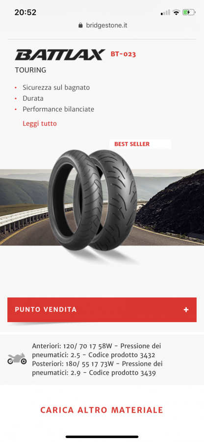

Chiedo tutto questo perchè sul sito della Bridgeston dichiarano di mettere 2.5 bar all’anteriore e 2.9 al posteriore!! Non è troppo?? Le calcolano sempre a massimo carico le pressioni?

2,5 ant e 2,9 post mi sembra tanto X la 07.il sito bisogna vedere a che moto si riferiva.comunque già chiudendo la vite del mono vedrai che migliori notevolmente la moto
Questo l’ho giá fatto grazie. Volevo un pò capire le pressioni come ho scritto nel post sopra, cosa ne pensate delle nuove pressioni?
Inoltre @Pignone ho ricontrollato il sito della bridgestone e propongono proprio quelle pressioni (2,5 e 2,9 bar).
Modificato da Francesco1991
Non sono le case produttrici di pneumatici a consigliare le pressioni in strada ma le case produttrici di motocicli.
Nessuno dirà mai qualcosa di diverso ufficialmente perché la moto è omologata con delle caratteristiche specifiche decise dal produttore.
Probabilmente c'è un refuso sul sito.
Diverso per l'uso in pista, non su strada pubblica, dove uno può togliere targa frecce e fanali, ma li le pressioni le abbassano...e anche tanto.
La pressione di partenza è quella dichiarata sul libretto uso è manutenzione (attenzione all'unità di misura) e da lì si può scendere. Naturalmente a tuo rischio e pericolo, questo è un forum dove ognuno può dare delle opinioni senza arrogarsi il diritto di contestare quanto dichiarato dalla casa madre.
