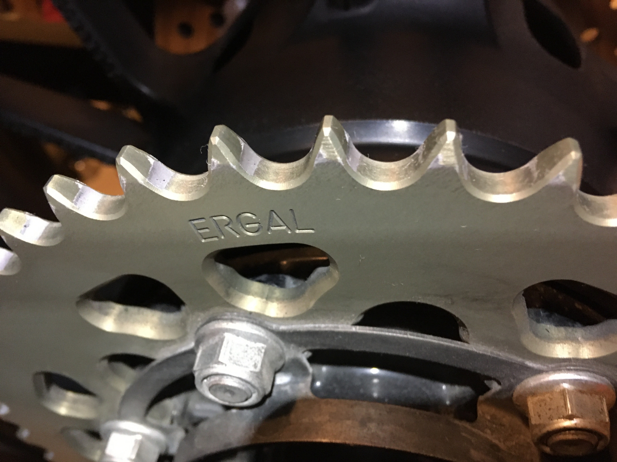

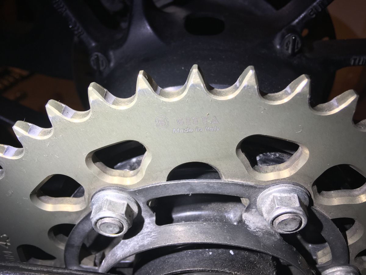

Io in effetti ho una guida "gentile". Poi anche la seconda catena OEM ha inziato a mettere i baffi, e a 37 mila km ho sostituito tutto mettendo un kit 520 misto: pignone PBR, corona Sitta, catena EK.
Ora come ora, per il mio occhio non certo espertissimo, il componente che presenta più usura è il pignone. Sono a 56 mila km. Essendo la corona in Ergal, mi sarei aspettato che fosse questa a "presentare il conto" per prima... ma da quel che vedo non è stato così. Quando potrò andare a fare alcuni lavori che ho in programma sottoporrò all'occhio attento di Andrea @Superbiker la trasmissione finale. Vedremo...

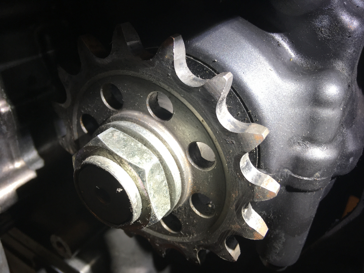

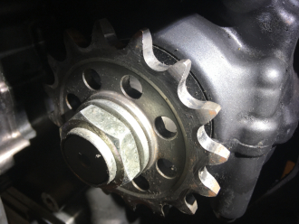

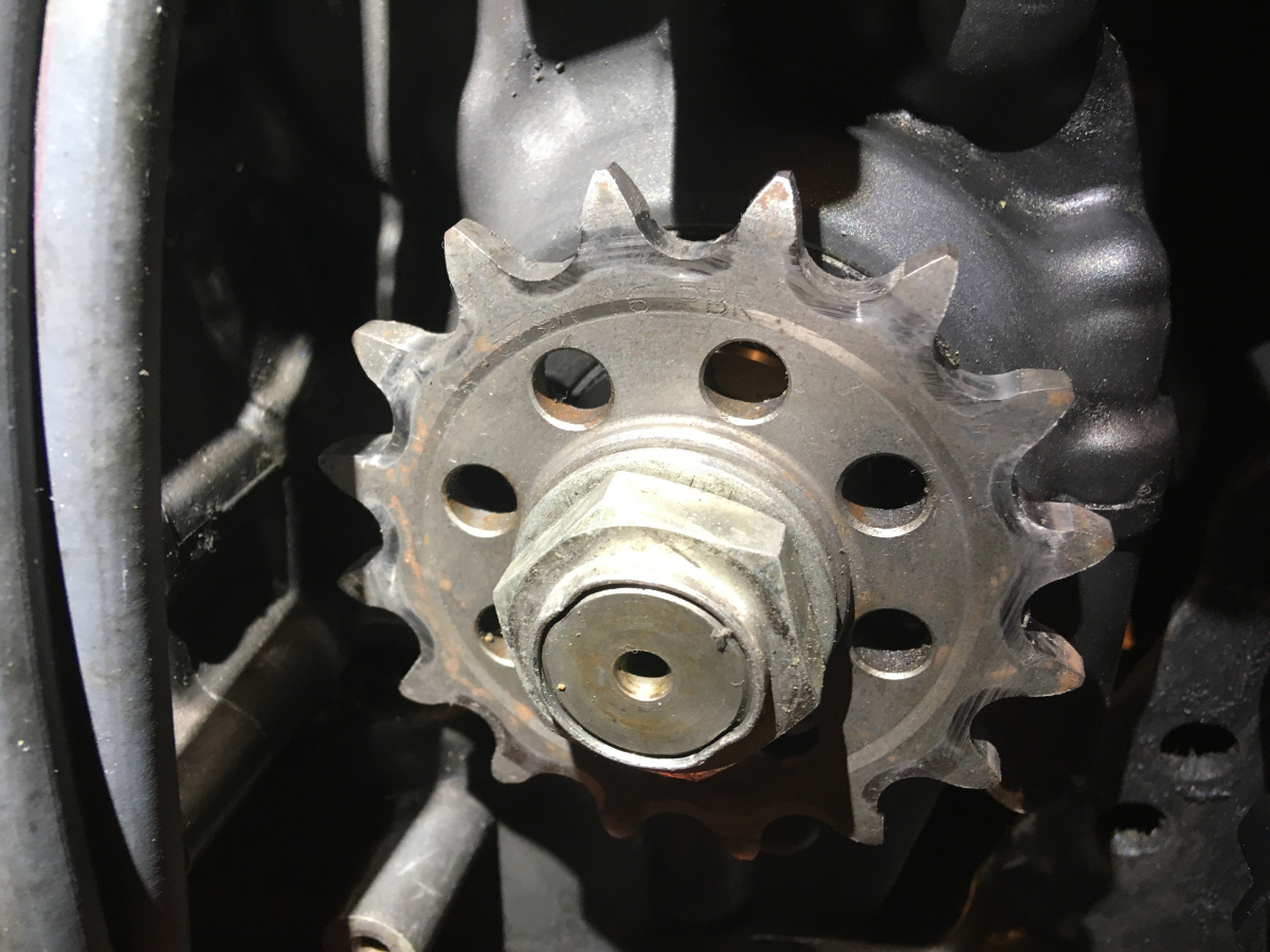

Il 18/8/2023 at 22:48, Alex92 ha scritto:
Alcuni denti della corona e del pignone sono rovinati.
Il fatto che solo alcuni denti risultano rovinati non mi pare del tutto normale... magari metti su qualche foto di entrambi?
In giornata farò lo stesso (quando ho sostituito il pattino poco tempo fa ho pulito per bene tutta la trasmissione finale e ho alcune foto). Giusto per dovere di cronaca...
Vedo se riesco a fare le foto, purtroppo non ho tutti gli attrezzi per smontare tutto e fare foto come si deve
alla fine ho un passo un po allegro e mi piace scannare quando c’è strada libera e sicuro questo a fatto si che si presentassero questi problemi e per questo cerco del materiale un po’ duraturo.
adesso io non mi intendo ne di materiali e ne di qualità delle varie catene ecc e soprattutto lunghezza ecc per questo chiedo aiuto
Ecco qua qualche foto:
IMG_4541.thumb.jpg.d06760924d2b95c70140654982b79644.jpg IMG_4540.thumb.jpg.0dd0ed20caadcbc75022985336d4d380.jpg
IMG_4537.thumb.jpg.eb86cbb1d1af909e48c4a0a2756d034b.jpg IMG_4568.thumb.jpg.708d11a4ff5868874503c7eb08803099.jpg
19 mila km.
I segni di usura sono sicuramente inferiori a quelli che indica il manuale d'officina. Devo dire, però, che per quanto riguarda il pignone mi sarei aspettato ancora meno usura (anche rispetto alla corona), considerando che lui è in acciaio, mentre la corona è in Ergal.
