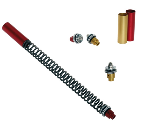

Ho visto che esiste un kit per la forcella più completo di quello visto su ebay, >>>qui<<<.

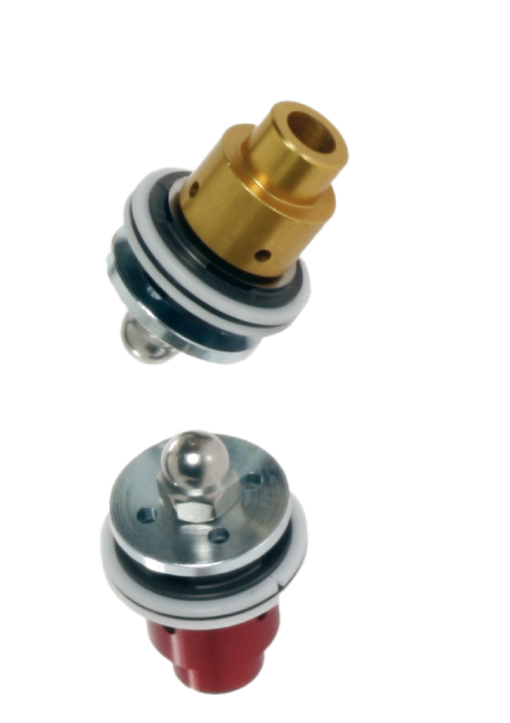

In pratica, se non ho capito male, in uno stelo ci si mette il kit che tiene sotto controllo la compressione, e nell'altro quello che tiene sotto controllo l'estensione?? Così la forcella, "unendo le forze" dei due steli, simula una forcella più completa??
Metto un paio di foto, così vedete di che si tratta:

Ciao a tutti, riporto in auge questa discussione per fare due precisazioni che magari possono tornare utili:
-Per il kit forcella, entrambe le valvole regolano sia la compressione che l'estensione (almeno così mi è stato detto)
