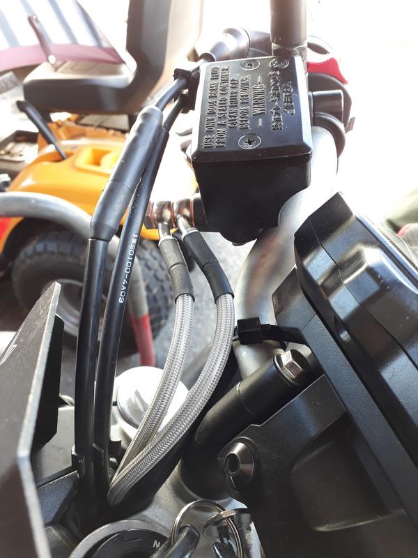

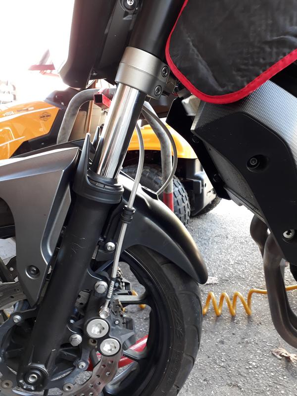

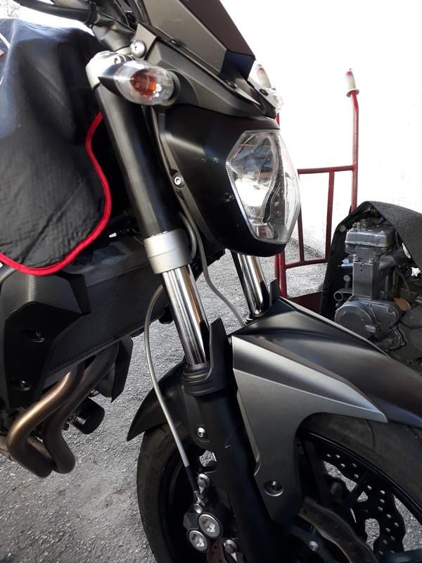

Ecco fatto.. messo i tubi accossato con configurazione diretta dalla pompa alle 2 pinze freno anteriori ... l'olio utilizzato e' stato il Motul... la frenata ne ha giovato discretamente , anche perche' ho messo le molle Hyperpro all'anteriore.
post-3242-0-88666600-1505987737_thumb.jpgpost-3242-0-68210400-1505987741_thumb.jpgpost-3242-0-06254900-1505987747_thumb.jpg
così ora la frenata va diretta ai dischi freno senza piu' dispersioni dovute alla dilatazione dei tubi ... a me e' un tipo di frenata che piace .. ci sono abituato perche' solitamente li metto (e li ho messi) su tutte le moto che ho avuto..
Grazie ecalzo delle foto e delle tue impressioni. Mi sembra un lavoro comunque pulito anche se non segue i fermi originali. Perciò punterò sul diretto anche io. I tubi sono abbastanza rigidi o si muovono con l'aria verso il radiatore?
