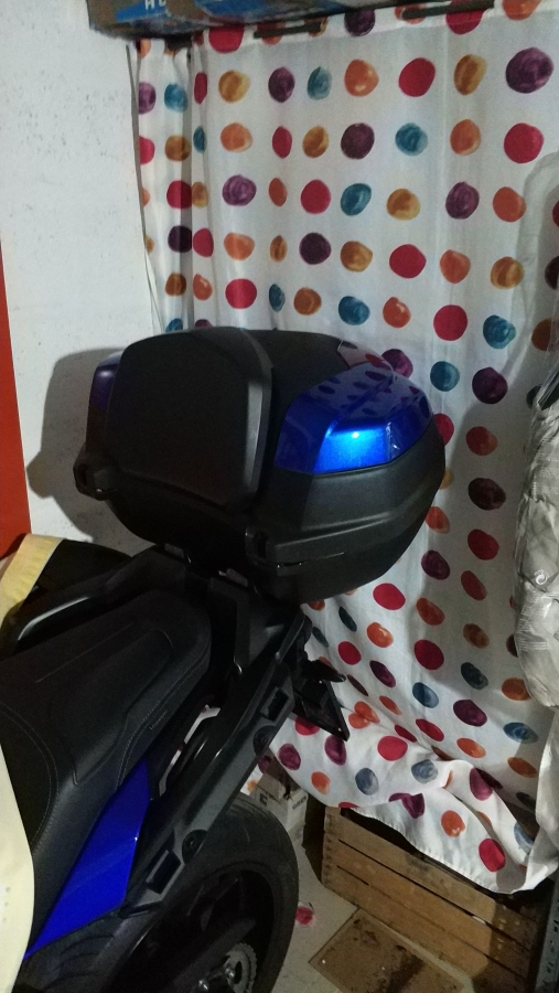

Torno al thread: stamane ero al Bricoman e sono incappato nel WD40 al SIlicone, per 9.90€ l'ho preso
Usato sul baule ormai invecchiato e segnato (l'ho preso usato 2 anni fa, maltrattato dal precedente proprietario) lo ha tirato a specchio, cosa che non faceva il CarPro PERL che uso solitamente su plastiche e gomma. Sembra "quasi" nuovo. Con un buon profumo.
(Sì, ho fatto colorare i gusci del 50lt)
