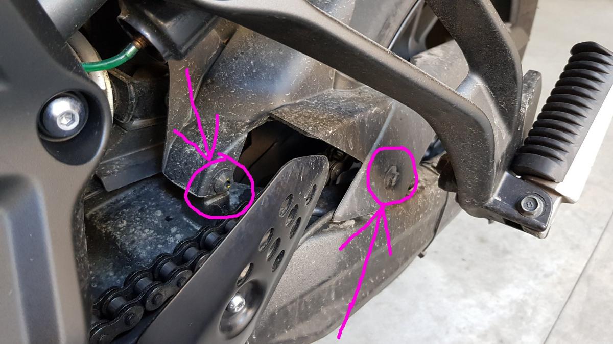

Foto della vite in questione?

io ho riscontrato che le viti in questione sono strette ma il paracatena risulta lento...si parla dello stesso "problema"??
No, il paracatena risulta lento perché le viti non fanno presa su di esso ma su dei distanziali, è fatto apposta per non mandare in battuta le viti sulla plastica.  ;)
Il problema è proprio che si svitano.
