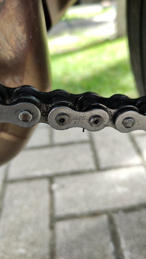

E' sulla maglia di giunzione
Mi sa che c'è stato un errore in fase di chiusura, non credo di essere sfigato a tal punto da avere la catena già scoppiata dopo si e no 2k km
Altri oring che fanno capolino non ne ho
Domani torno in officina e sento che dicono
Sono sempre più dell'idea di prendermi un kit e farmelo montare da un bravo meccanico (non è Yamaha,  ma tanto.. ) che sta qui da me a primavera
Ora con le giornate che si accorciano sempre più e le temperature in picchiata ridurrò drasticamente l'uso
Se è scoppiato perché la maglia è stata ribadita troppo (classico lavoro a **** che fanno molti, a occhio invece che misurano) puoi verificarlo tu con un calibro (se lo hai), se misuri la larghezza da esterno piastrina ad esterno piastrina deve essere all'incirca uguale a quello delle altre maglie
La catena originale ho visto che è siglata 525 V11 . Ho fatto una ricerca ma sembra che non esista o non sia in vendita da nessuna parte. Cos'è così scadente che la fanno solo per la Yamaha?[emoji23]
Scadente o meno, non mi pronuncio.
Spesso i prodotti OEM sono creati con apposite specifiche e non commercializzati nei comuni canali ma sono dati in esclusiva.
