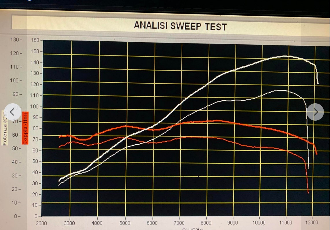

Ti hanno detto una gigantesca *******. GLi scarichi roads hanno notoriamente dei DBkiller tappati all'inverosimile.
Questa che vedi in foto è la bancata di una MT09 2020 con scarico Roads dove le linee sottili sono coppia, e potenza, con dbkiller roads così come te lo danno(NOTA BENE...95cv all'albero in una moto che ne ha DI SERIE 115), mentre quelle spesse sono con DB-killer modificato dal preparatore.
Toglilo, e vai a rifare la stessa strada, te ne accorgerai da solo.

Secondo loro o devo rimappare o rimettere lo scarico originale, però mi sembra una gigantesca *******, visto che con catalizzatore e db killer la casa madre conferma che non serve mappatura. Quindi secondo te risolvo al 100% togliendo il db killer? Però sul web non ho mai letto di una persona che con il db killer originale di roadsitalia si ritrova la moto così tappata... Comunque, saresti così gentile da darmi il contatto di questa persona che prepara db killer modificati? Se è come dici tu e risolvo così, necessito obbligatoriamente di db killer, poichè qui le forze dell'ordine fanno brutto....
