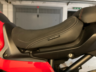

Buongiorno, non so se è il posto giusto, ma vi invio le foto della mia sella anteriore montata in posizione alta. Come si evince dalle immagini c è un forte gioco tra sella e telaio della moto. Forse ho sbagliato qualcosa nella procedura di montaggio ?

Sì devi avere decisamente sbagliato qualcosa, ma come ti si può agganciare la serratura in quel modo?
Un po' di luce fra sella e fianchetto c'è, ma assolutamente non così tanta.

Ecco le foto del manuale, in pratica togli il pezzo in gomma che sta alla base del serbatoio e sposti il supporto in plastica che sta appoggiato al telaio sotto sella..
OK, dopo scendo col manuale e do un'occhiata.
Ho provato con la mia, effettivamente viene bella alta meno male che sono basso perché così fa proprio schifo, ci rimane un buco enorme
