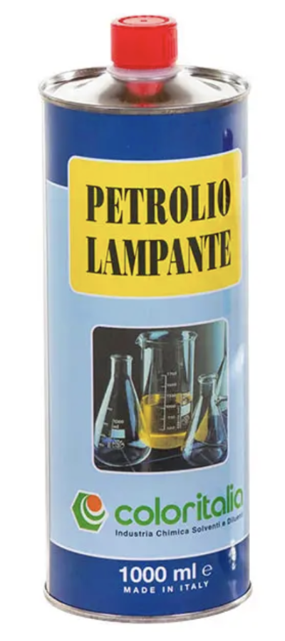

Negli anni passati ho sempre pulito la catena con spezzolino e petrolio lampante, che acquistavo presso un normalissimo supermercato vicino a casa che aveva un prezzo decisamente concorrenziale: €2,40 / lt. Si trattava del petrolio lampante prodotto da "coloritalia" (vedi foto).
Lo stesso identico prodotto in ferramenta aveva il costo di €4,00. No comment. 🤐

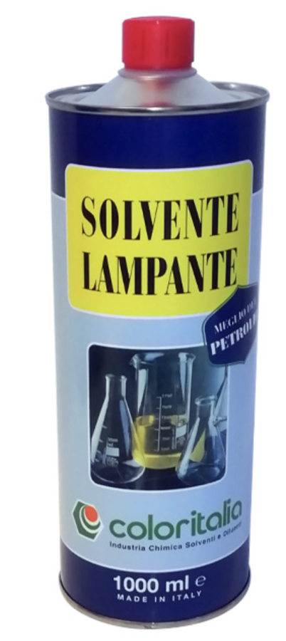

Da questa primavera, dopo che lo scaffale al supermercato è rimasto per mesi non fornito, è comparso un prodotto sostitutivo, dello stesso produttore, ovvero il "Solvente Lampante". Che da etichetta è "Meglio del Petrolio Lampante" (WOW! - abbiamo mai trovato un oste che ci dice che il suo attuale vino non è "meglio"??). 😊
Il nuovo prodotto viene venduto a €11,00 / lt. 🥴
