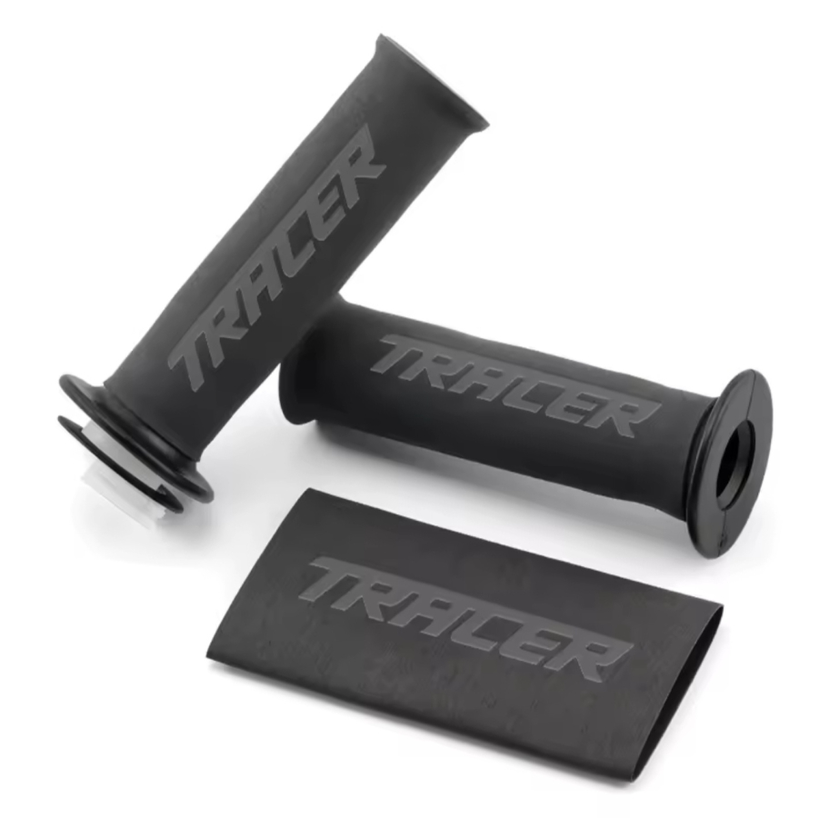

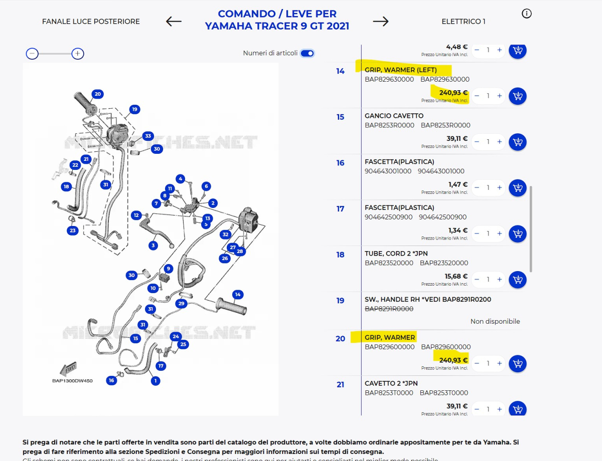

17 Dicembre 202517 Dic Salve a tutti,La mia tracer 9 Gt del 2021 ha 31000 km e le manopole riscaldate sono parecchio usurate, in concessionaria mi consigliano ovviamente di cambiarle, ma è una bella spesa..Volevo chiedere a voi, se metto sopra le manopole questa "guaina" che vendono sui siti cinesi rischio di fare dei danni quando attacco il riscaldamento delle manopole o posso andare tranquillo? Grazie
17 Dicembre 202517 Dic E' una guaina termorestringente normalissima con la scritta stampata, non c'è nessun problema per il riscaldamento ma quelle robe sotto le mani non le metterei mai perché riducono il grip con i guanti...ma per lo stesso motivo non terrei mai nemmeno le manopole originali, troppo dure e poco grippose..Se vuoi fare una prova spendendo meno, prenditi pure la guaina di misura corretta senza le scritte
17 Dicembre 202517 Dic Autore Si si eventualmente le prenderei senza scritta, tutte liscie.. il mio dubbio è di non fare danni una volta che accendo le manopole riscaldabili..
17 Dicembre 202517 Dic E' solo una guaina di poliolefine, fino a 120° almeno in continua può stare, le manopole sono ben lontane da quelle temperature, fai conto che con uno strato in più, ci vorrà più tempo perché si scaldino (no ho idea di quanto poco o tanto cambi)Più che altro mi preoccuperei che scivolino sulla manopola, ma se prendi la guaina termorestringente con dentro la colla integrata, quel problema non c'è...in alternativa bostik superchiaro o colla a contatto simile (io la uso tra manople a manubrio).Ma sei sicuro che quelle originali non ci sia proprio modo di smontarle/scollarle e recuperare l'elemento riscaldante? mi sembra un po' una cavolata da parte di yamaha obbligare a dover buttare tutto
18 Dicembre 202518 Dic Autore Non so, forse in concessionaria hanno fatto i furbi dicendo che va cambiato tutto, sia manopole che elemento riscaldante.. proverò a documentarmi meglio.. magari in questi mesi di "fermo" torno in concessionaria a chiedere info.. grazie
18 Dicembre 202518 Dic Se l'elemento riscaldante (resistenza) è affogato nella gomma ti tocca cambiare tuttoCmq anche a me sia sulla T900 che sulla T9 la manopola si era consumataNon al livello da doverla sostituire, ma qualcosa aveva persoIo tenterei la guainaCambiarle è a dir poco proibitivo!!

25 Febbraio25 Feb Il 17/12/2025 at 14:23, Rugge8guy ha scritto:Salve a tutti,La mia tracer 9 Gt del 2021 ha 31000 km e le manopole riscaldate sono parecchio usurate, in concessionaria mi consigliano ovviamente di cambiarle, ma è una bella spesa..Volevo chiedere a voi, se metto sopra le manopole questa "guaina" che vendono sui siti cinesi rischio di fare dei danni quando attacco il riscaldamento delle manopole o posso andare tranquillo? GrazieAnche se in ritardo di qualche settimana vi dico la mia. Un paio di settimane fa ho acquistato e installato la guaina in foto, presa dal noto sito cinese a ben 4€ e rotti 2 paia e devo dire che fanno il loro dovere. Ok, le ho su da un paio di settimane ma è come non averle e tengono benissimo, ho provato più volte a farle girare, strapazzarle sia con guanti che a mani nude, nulla da fare, solide e fisse. Essendo 'gommate' aiutano con il grip sia 'esterno' sia interno sulla manopola. L'unico inconveniente e che ho dovuto tagliare 1 cm abbondante su quella del acceleratore per non farla finire sul 'bilanciere' ed evitare eventuali problemi. Sul lato sinistro invece l'ho lasciata cosi, tanto quella è fissa. Uso la moto anche d'inverno con le manopole accese a 6 più o meno e a parte il minuto in più ad arrivare in temperatura per il resto è come non averle. Per ora le consiglio. Inoltre non avendo colla si possono tranquillamente togliere e sostituire con altro.
