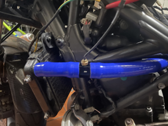

Tubi della XT660X acquistati su Aliexpress, e montati senza alcun problema Il kit è composto da soli 3 pezzi, quelli di diametro maggiore.
A parte, ho preso un metro di tubo di diametro più piccolo per le tubazioni che vanno al corpo farfallato.
I tubi siliconici telati sono più resistenti degli originali, sono più carini ma non più leggeri.
Nel tubo di sinistra io ho piazzato il raccordo con l’alloggio per il sensore temperatura del liquido di raffreddamento.
Lavoro abbastanza semplice, nel kit vengono fornite anche le fascette inox.
Perfetto grazie mille, avevo in mente anche io di mettere dentro il sensore per l’acqua e così almeno mi rimangono i tubi originali come ricambi per questi
Il raccordo l’ho preso pure su Aliexpress. Occhio alla filettatura ed al diametro.
