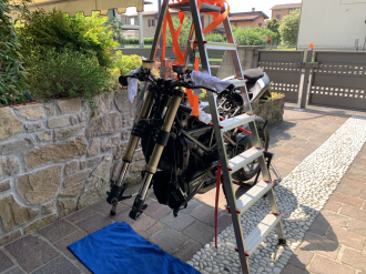

Ma per alzare la moto come avete fatto? a me toccherà ricorrere al classico trucco della scala+cinghie
Semplicemente cavalletto posteriore per alzare il forcellone e poi abbiamo infilato un cavalletto centrale tipo quello per le moto da cross sotto al motore così da alzarla leggermente. Ti consiglio di essere in 2 così uno solleva appena appena la moto e l’altro infila il cavalletto sotto. Poi per sfilare le forcelle vengono via perfettamente senza sollevare troppo
la moto (almeno con il cavalletto del mio amico, poi dipende dalle dimensioni dello stesso). La moto una volta sopra è abbastanza stabile, certo bisogna stare attenti a non muoverla troppo dato che la superficie di appoggio sul cavalletto e quella che è. Attualmente la mia moto si trova in queste condizioni
